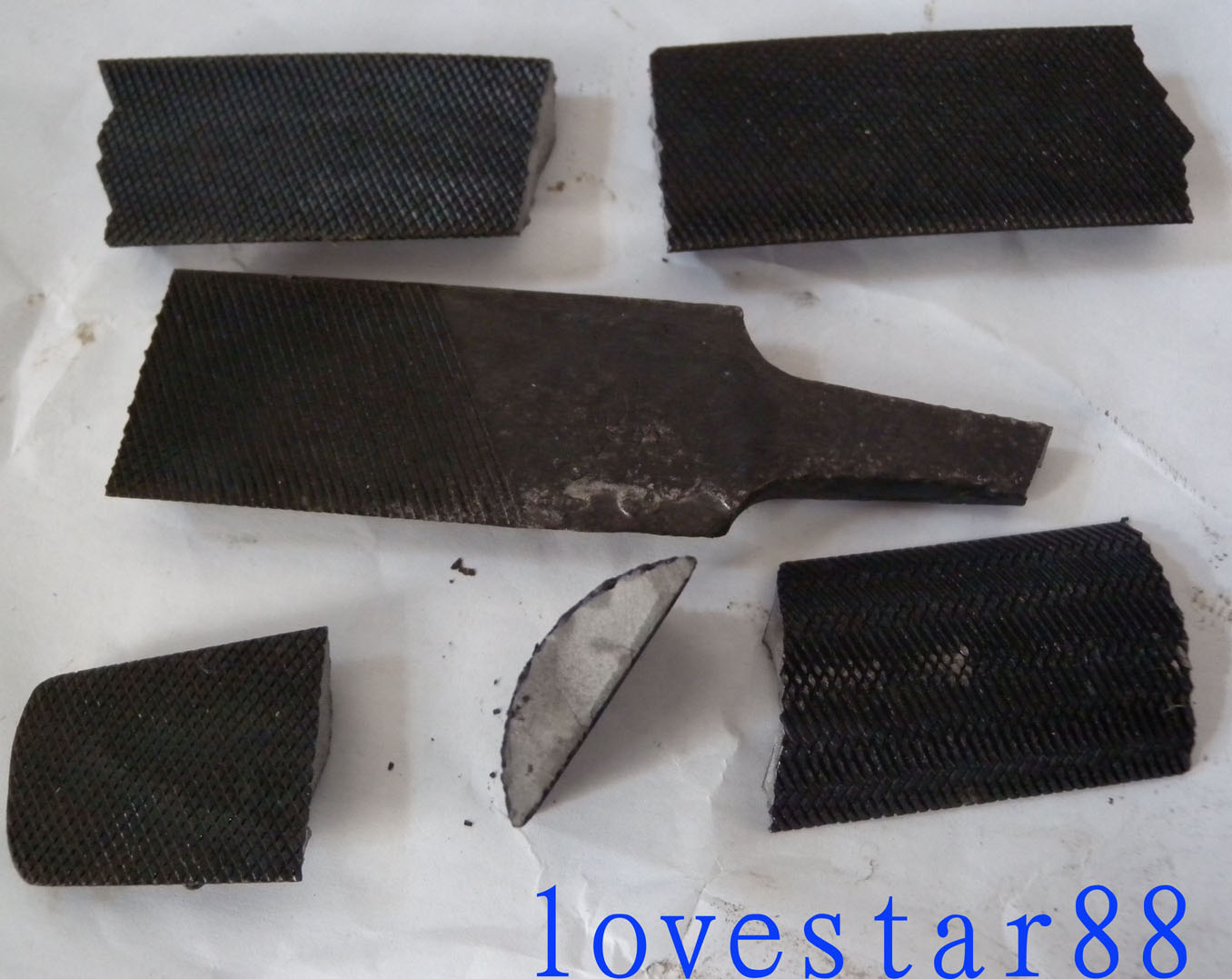

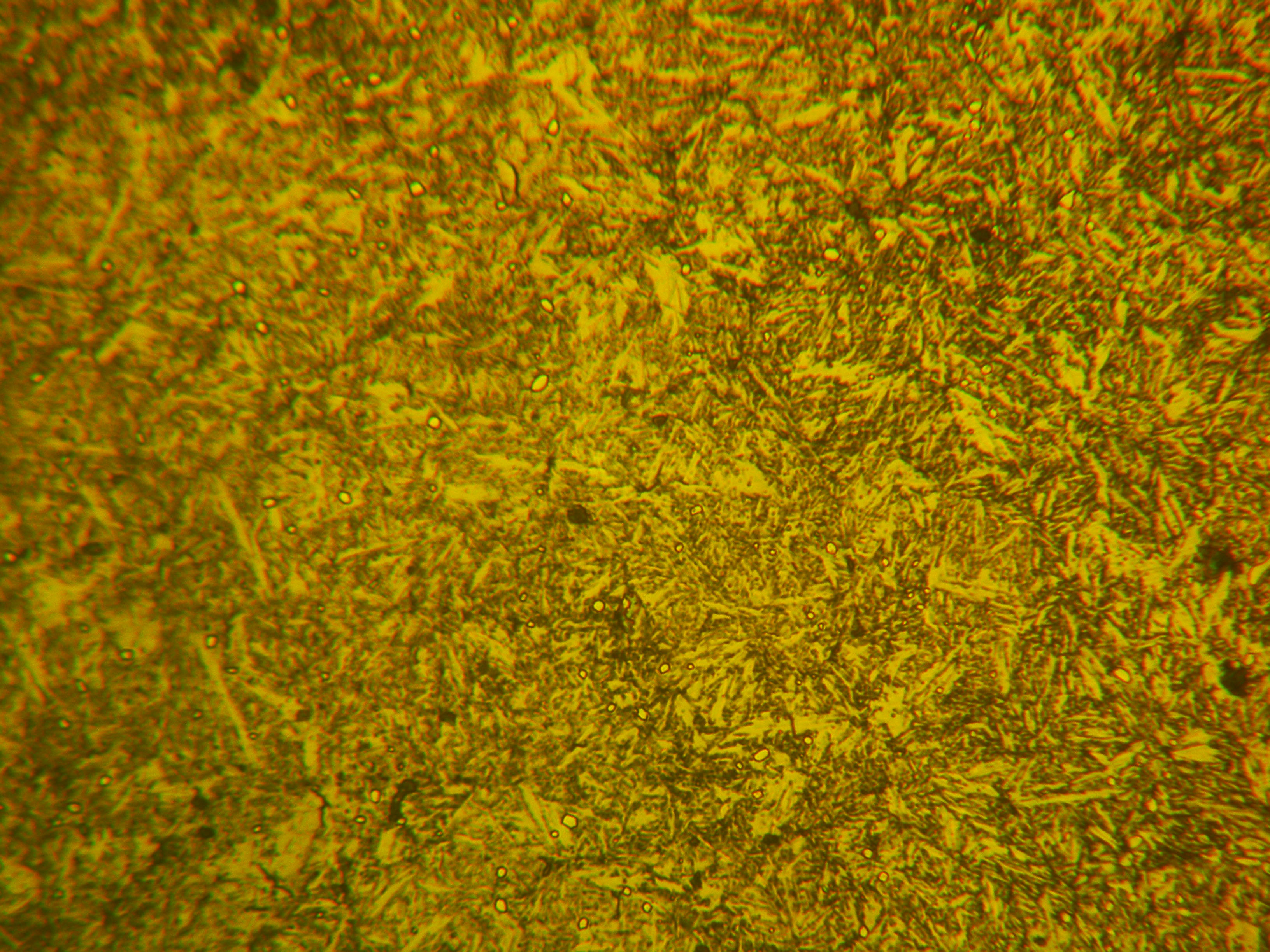

高碳工具钢渗碳,其实是使用渗碳温度加热而已,故今天下午使用锉刀作为材料,在890℃的温度下加热45min(盐浴炉),盐水淬火,出来的工件,用手都可以打断,见图1,金相组织见图2.,没有回火。照片均由lovestar88拍摄!
图2   400x

发表于 2012-12-14 08:34:03 | 显示全部楼层
Wangqinghua196 发表于 2012-12-13 22:13
高碳工具钢渗碳,其实是使用渗碳温度加热而已,故今天下午使用锉刀作为材料,在890℃的温度下加热45min(盐 ...
汪版可以表演一下硬气功,用你说的方法处理好的锉刀,来个现场表演“手断锉刀”呵呵
