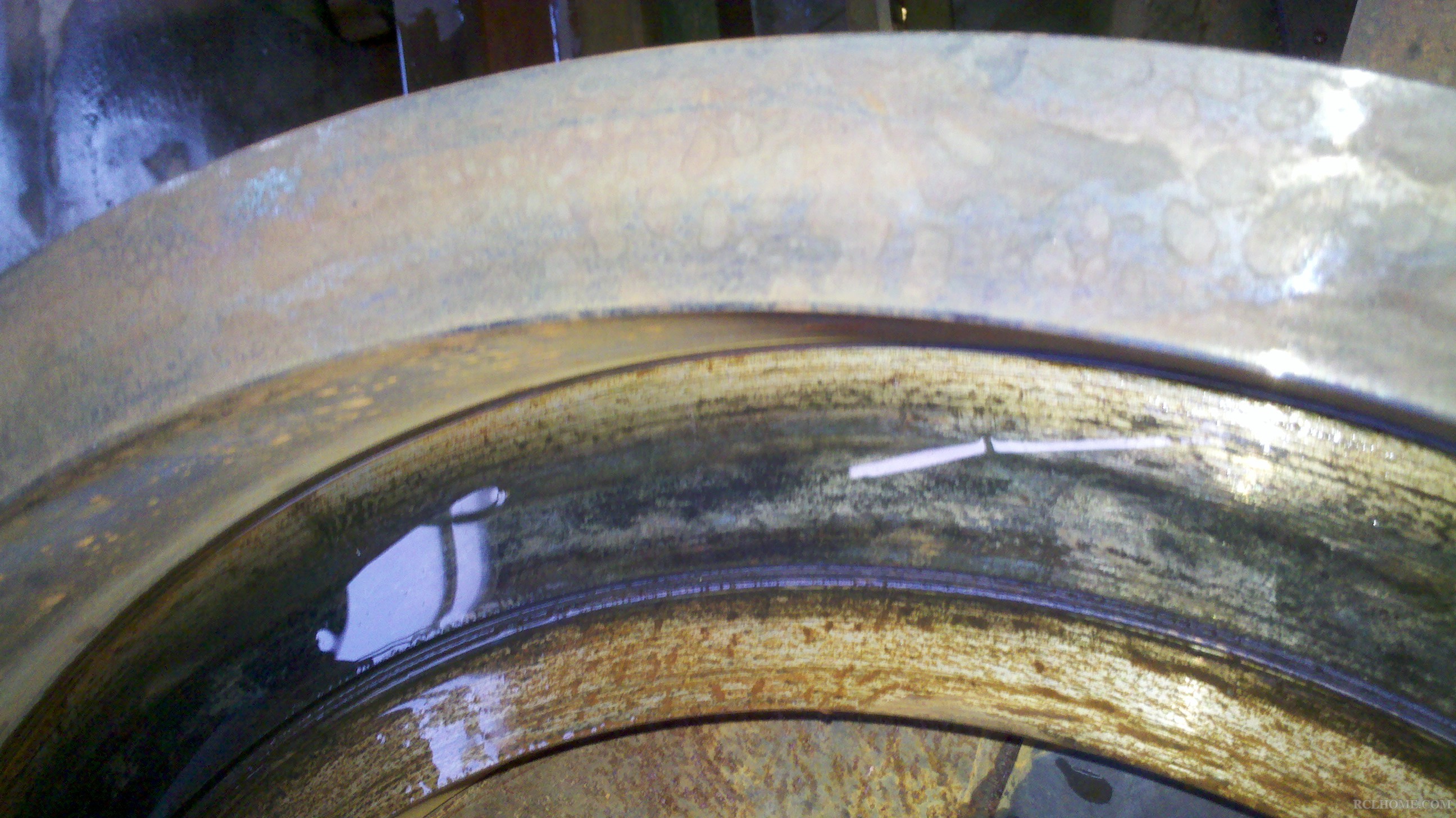

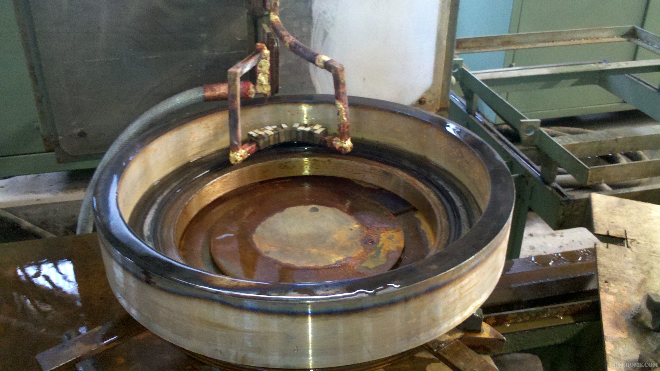

       今天做端盖内侧台阶表淬,那个台阶太小了,
用一般形状的扫描表淬感应圈表淬,温度根本起不来。
后面我们做了一个弧形的感应圈,增加了感应面积,
这样温度是起来了,但是还有一个问题,台阶上靠
边的地方就形成了一圈软带,各位老师有没有其他更好的办法解决这个问题呢?
那圈白色的就是软带
那圈白色的就是软带

发表于 2013-6-18 21:09:01 | 显示全部楼层
JOYO 发表于 2013-6-18 21:07
- -!我本来想表达的是,没表淬到的.....
实际情况是,感应到了不过温度没达到。 ...
软带指哪里。我没理解到问题。
 楼主| 发表于 2013-6-18 21:14:53 | 显示全部楼层
吉祥如意 发表于 2013-6-18 21:09
软带指哪里。我没理解到问题。
铜管弧度外侧,在第二幅图,黑色带上面那圈发白的地方。夹角位置。
发表于 2013-6-18 21:17:46 | 显示全部楼层
仿形不行吗?指有效圈的有效部位。
 楼主| 发表于 2013-6-18 21:22:52 | 显示全部楼层
吉祥如意 发表于 2013-6-18 21:17
仿形不行吗?指有效圈的有效部位。
那个导磁体装上去,导磁体就会使工件内壁与铜管隔离出一个感应温度上不去的地带。。。
您说的仿形是怎么样的 ?
发表于 2013-6-18 21:24:15 | 显示全部楼层
白色的位置是淬火的好活啊
发表于 2013-6-18 21:26:02 | 显示全部楼层
您说的仿形是怎么 ...
导磁体可以在砂轮上磨制成任意形状的。只是小心点,注意磨量即可。
 楼主| 发表于 2013-6-18 21:29:29 | 显示全部楼层
龟山淬火 发表于 2013-6-18 21:24
白色的位置是淬火的好活啊
我表达的不够准确,那个内壁与我要表淬的台阶形成的90°夹角的位置。
那个只有15MM宽的白色位置啊....

发表于 2013-6-18 21:45:02 | 显示全部楼层
那个导磁体装上去,导磁体就会使 ...
这种结构的感应器不可避免地会出现软带,建议采用类似齿轮沿齿沟淬火的感应器结构。仅供参考。

 楼主| 发表于 2013-6-18 23:10:32 | 显示全部楼层
excellence 发表于 2013-6-18 21:45
这种结构的感应器不可避免地会出现软带,建议采用类似齿轮沿齿沟淬火的感应器结构。仅供参考。 ...
有图嘛?发来看看,类似齿轮沿齿沟淬火的感应器结构的感应圈我没见过....{:soso_e127:}

发表于 2013-6-19 09:05:33 | 显示全部楼层
淬齿侧的感应器龟山版主在感应器图片里有,你找找。我个人觉得这个夹角的过渡区很难避免。为什么感应器要做成弧度的呢?做成我那样干平面的不行吗,这样也许可以减少过渡区。

 楼主| 发表于 2013-6-19 09:46:36 来自手机 | 显示全部楼层
喜欢上岸的鱼 发表于 2013-6-19 09:05
淬齿侧的感应器龟山版主在感应器图片里有,你找找。我个人觉得这个夹角的过渡区很难避免。为什么感应器要做 ...
鱼哥啊!就是和上次跟你说的一样啊!电压上到360,感应区的温度起不来啊!后面做成弧度的就可以了。
