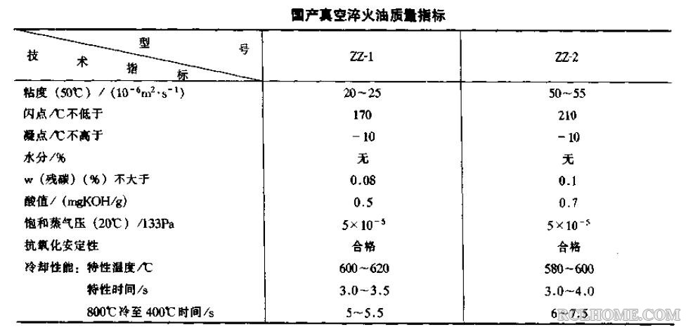

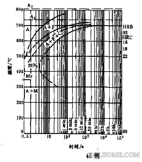

发表于 2013-6-21 08:05:26 | 显示全部楼层
已做过实验,45号钢在真空炉中不能淬火,主要原因是一般真空淬火油的冷却速度达不到。40Cr可以淬硬。

发表于 2013-6-21 12:22:54 | 显示全部楼层
与直径大小没有关系,小也淬不到要求的硬度,45号钢老师傅都是用水淬油冷,在气氛炉里也要用快速淬火油才能达到45号钢的要求的冷却速度,真空淬火油的冷却速度达不到。
