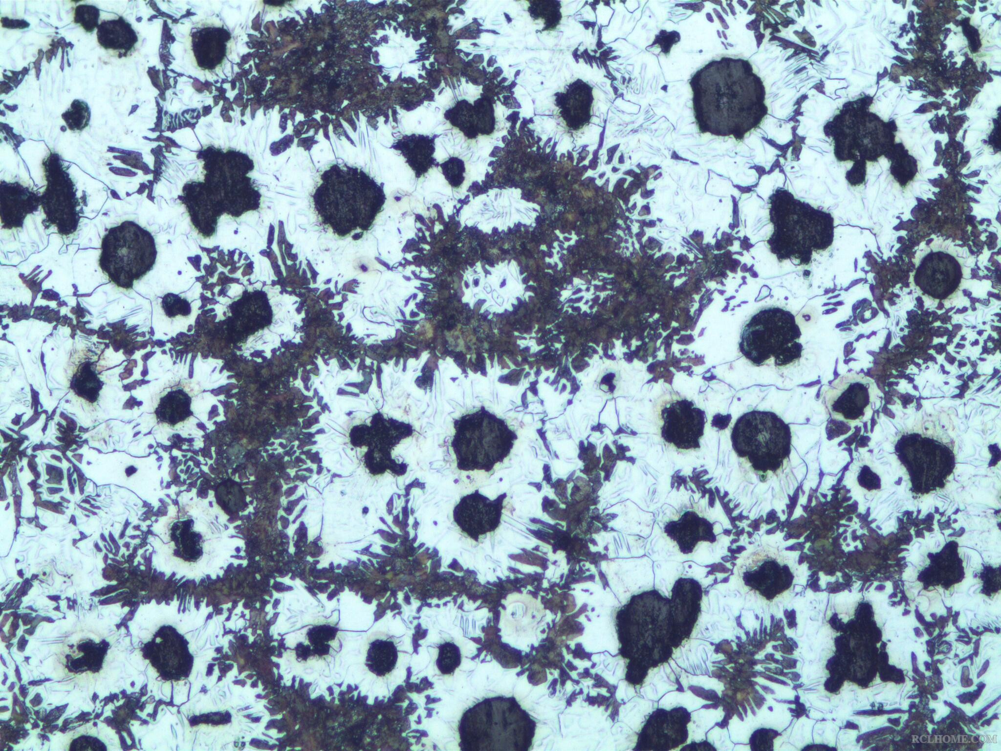

见图,该QT500-7组织感觉很怪异,白区初步确定不是F(正在想法打显微硬度),黑区也不太像是P。石墨球化率和大小暂未评判。

黑区应该是P,但看上去不像500,到像400

团絮状石墨,基体为铁素体加少量片状珠光体,球状石墨球化率估计不足四级,至于石墨大小需要测量石墨大小, 铸件有两种或者两种以上形态石墨出现、、、

好眼力,是400X奥氏的显微镜。图片是别人传给我,黑区中黄黄的部分感觉更像T,白色区域怎样看都不像F.

的确球化率不算太好,老兄再帮我看下白色区域。

白区也应该是F,T也是细P,可能铸造时冷却过快出现上述组织,QT500的P含量应该不至于这么低,可能是刚铸造出来的,正火与退火都未处理后,个人感觉.

白色区域肯定是铁素体,非铸态而是热处理状态。

测试一下白区的显微硬度,加载力0.3即可,可以试一下,压痕太大的话就使用0.2试验

如果测试硬度低于170HV的话,这个材料你的心理也就有底了,

砂輪切割沒冷卻, Pearlite 產生相變化.

珠光体形态不是铸态的。

好像出现了针状的铁素体,

这种球化状态 ,产品应该报废了吧
