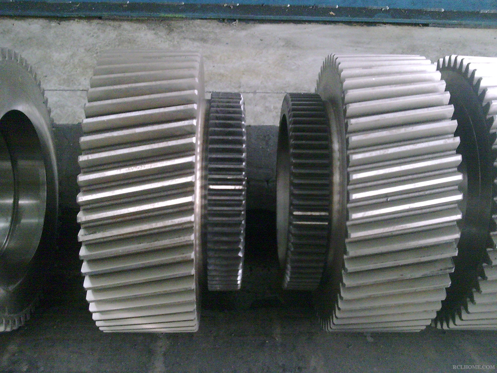

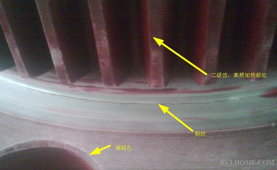

材料是20CrMnMo带减轻孔的双联齿轮,大齿部位(一级齿)是机加工出齿形后渗碳淬火,小齿部(二级齿)在渗碳前用防渗涂料进行保护,在渗碳加工完成后才加工出齿形然后再高频淬火的,
二级齿要求硬度是》=45HRC
不带减轻孔的双联齿轮
不带减轻孔的双联齿轮
带减轻孔的双联齿轮和不带减轻孔的双联齿轮是相同的材质,大小相同。加工工艺路线也相同。想问一下带减轻孔的双联齿轮开裂是否和减轻孔有关?

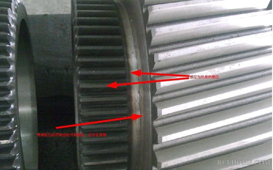

发表于 2013-6-23 07:24:19 | 显示全部楼层
裂纹部位是否渗碳与未渗碳结合部,另外看图好像两种齿轮结构有所不同。

发表于 2013-6-23 11:14:44 | 显示全部楼层
       开裂的部位(阴角棱线)加热时是否被感应上,如果是,可以考虑做个屏蔽环,在加热时罩住台肩面,或在那个棱线上涂抹防渗剂,试试看?

淬火应力产生的裂纹,楼主可以感应淬火时,1、在裂纹处加以屏蔽;2、加工完及时保温,后再统一回火;3、注意裂纹处是否存在尖角及车伤。

 楼主| 发表于 2013-6-24 20:40:50 | 显示全部楼层
齿轮结构基本相同,区别就是一个有减轻孔、另一个没减轻孔。
 楼主| 发表于 2013-6-24 20:42:03 | 显示全部楼层
孤鸿踏雪 发表于 2013-6-23 11:14
开裂的部位(阴角棱线)加热时是否被感应上,如果是,可以考虑做个屏蔽环,在加热时罩住台肩面,或 ...
开裂的部位没有被加热到。

 楼主| 发表于 2013-6-24 20:52:45 | 显示全部楼层
qibao9891 发表于 2013-6-23 22:21
裂纹处有渗层吗?
裂纹出不可能有渗层,因为裂纹部位渗碳时涂防渗涂料保护的,另外在这个部位在渗碳后经过车加工出槽(即使有渗碳层在车加工后也会被车掉的),起到二级齿退刀槽的作用。

呵呵  裂纹处肯定是尖角的。
也想过在裂纹处加屏蔽,但我感觉还是存在尖角对裂纹的影响大一些。
发表于 2013-6-24 21:27:21 | 显示全部楼层
 楼主| 发表于 2013-6-24 21:31:32 | 显示全部楼层
qibao9891 发表于 2013-6-24 21:27
小齿端在感应加热后,表面压应力,趋向于收缩。而大齿端受传热影响,尺寸变化小。
这使得在两者交界处产生 ...
受教了
一开始有点想不通,只是感觉减轻孔对裂纹的出现有影响。现在知道了。
另外我觉得裂纹处没有用R倒角过渡也是原因之一。
发表于 2013-6-24 21:45:04 | 显示全部楼层
 楼主| 发表于 2013-6-24 21:48:56 | 显示全部楼层
qibao9891 发表于 2013-6-24 21:45
对,这很重要。
没有应力集中,情况好的多。
如果说我在那个槽容易开裂的部位放点硅酸铝保温材料后、进行感应加热会不会好一点???
发表于 2013-6-24 22:06:25 | 显示全部楼层
 楼主| 发表于 2013-6-24 22:08:08 | 显示全部楼层
qibao9891 发表于 2013-6-24 22:06
最好是改槽型,加大圆角。
为什么,---你懂的。
槽型肯定是要改的。不然不能做下去。
发表于 2013-6-25 08:53:26 | 显示全部楼层
cnszgong 发表于 2013-6-24 20:42
开裂的部位没有被加热到。
        没有被加热到,也就是没有被热处理,那会不会是坯料已经开裂呢
 楼主| 发表于 2013-6-25 17:52:29 | 显示全部楼层
这个不会,这个产品一共四件,做了感应淬火一件,当时就听见开裂声。其余三件没做探伤没发现裂纹。

发表于 2013-6-25 20:19:59 | 显示全部楼层
是热应力导致的开裂。
要减轻这个因素的影响就可以避免,不如预热或者就是避免其升温过快。
没有减轻孔的散热好些,热应力因素就小些。
龟山淬火 + 20
 楼主| 发表于 2013-6-25 20:27:53 | 显示全部楼层
Wangqinghua196 发表于 2013-6-25 20:19
是热应力导致的开裂。
没有减轻孔的 ...
技术人员更改了这批零件的设计,增加了减轻孔设计。
接下来会补料重新加工,不过减轻孔就不会再有了。
