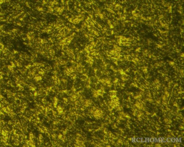

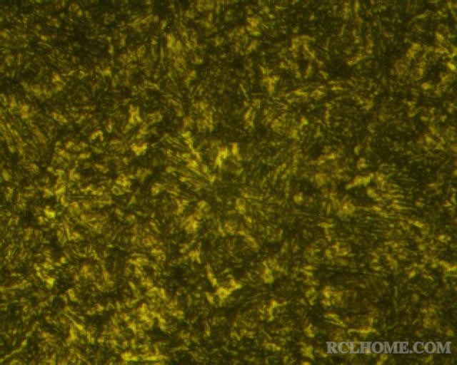

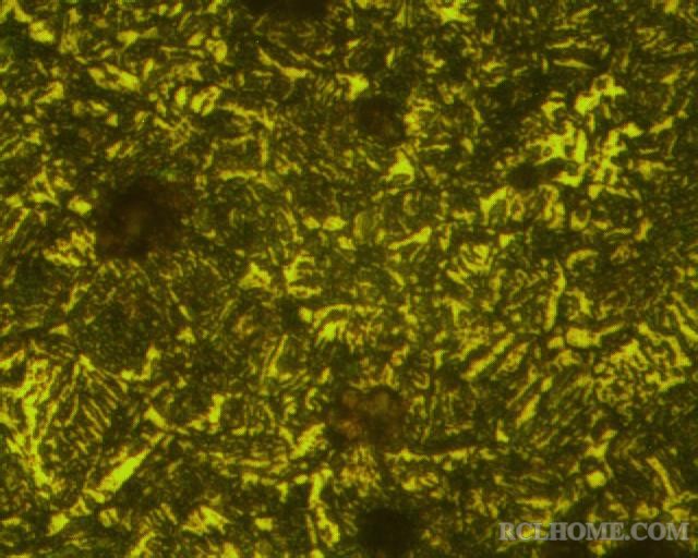

材料都是20CrMnTi,渗碳淬火,心部组织,取样直径18mm。三个试样取自三个不同的轴。
试样1
试样1
试样2
试样2
试样3
试样3
发表于 2013-6-23 16:12:37 | 显示全部楼层
请告诉一下:心部硬度是多少?
 楼主| 发表于 2013-6-23 16:35:22 | 显示全部楼层
吉祥如意 发表于 2013-6-23 16:12
请告诉一下:心部硬度是多少?
不好意思,材料写错了,都是20Cr的。心部硬度(HRC)试样1:30.8,试样2:30,试样3:25.5。
发表于 2013-6-23 17:06:36 | 显示全部楼层
王道暧昧 发表于 2013-6-23 16:35
不好意思,材料写错了,都是20Cr的。心部硬度(HRC)试样1:30.8,试样2:30,试样3:25.5。 ...
1. 回火温度是多少?
2. 技术要求如何?
初步看来没有大的问题。只量成象不清晰。
发表于 2013-6-23 20:45:25 | 显示全部楼层
吉祥如意 发表于 2013-6-23 17:06
1. 回火温度是多少?
2. 技术要求如何?
初步看来没有大的问题。只量成象不清晰。 ...
试样三是不是硬度低了点?铁素体多了,看起来像未溶铁素体
发表于 2013-6-23 20:50:38 | 显示全部楼层
可能更靠近心部的的部分。渗碳淬火理解为析出的更合逻辑。
microsoft + 10
发表于 2013-6-23 20:59:55 | 显示全部楼层
3号样是析出铁素体,并且看到上贝,相比另外两个样,3号的冷速慢了。
microsoft + 10
发表于 2013-6-23 21:51:57 | 显示全部楼层
很明显第三号样的铁素体稍多。不知道是显微镜还是制样问题,有点模糊。
 楼主| 发表于 2013-6-25 16:09:59 | 显示全部楼层
1. 回火温度是多少?
2. 技术要求如何?
热处理是别的厂帮忙做的,轴在使用过程中断了。不知道回火温度是多少,技术要求表面硬度要求50-55HRC,心部硬度《=32HRC。

 楼主| 发表于 2013-6-25 16:13:29 | 显示全部楼层
是不是还有珠光体?
发表于 2013-6-25 16:14:23 | 显示全部楼层
王道暧昧 发表于 2013-6-25 16:09
热处理是别的厂帮忙做的,轴在使用过程中断了。不知道回火温度是多少,技术要求表面硬度要求50-55HRC,心 ...
你们是如何进行验收的呢?能告诉一下检验的数据和技术要求吗?
否则,不好讨论下去。
发表于 2013-6-25 16:17:17 | 显示全部楼层
有上点可以肯定:心部硬度25.5HRC。是不符合技术要求的。还是要看技术要求的规定。
 楼主| 发表于 2013-6-25 16:41:28 | 显示全部楼层
会不会存在大量珠光体呢?
 楼主| 发表于 2013-6-25 16:43:08 | 显示全部楼层
硬度在要求的范围内
 楼主| 发表于 2013-6-25 16:44:37 | 显示全部楼层
在显微镜里挺清楚的,照片不太清,不晓得啥原因
 楼主| 发表于 2013-6-25 16:49:45 | 显示全部楼层
否则,不好讨论下去。 ...
验收时我们只用洛氏硬度计打一下表面硬度和心部硬度,在范围内就接收。心部硬度我可能没写清楚是≤32HRC.
发表于 2013-6-25 16:56:32 | 显示全部楼层
王道暧昧 发表于 2013-6-25 16:41
会不会存在大量珠光体呢?
这个材料怎么可能有大量珠光体呢?如果没有铁素体,或者说几乎没有铁素体,就说明珠光体也几乎不会有。
建议复习下铁碳相图的杠杆原理,正火情况下这个材料最多可以得到多少珠光体量?
另外C曲线上,这个材料的先共析相是铁素体,如果看不到铁素体,说明什么?冷速没有碰到C曲线的鼻尖,自然没有珠光体转变。
发表于 2013-6-25 18:59:47 | 显示全部楼层
既然检验各项目没有问题。只能在其他方面找原因了。
