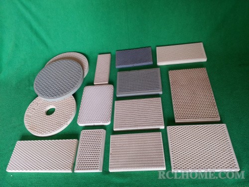

 楼主| 发表于 2013-6-25 09:56:08 | 显示全部楼层
找到解决方案了,给大家汇报一下,打算先试用多孔蜂窝陶瓷板。
产品规格:
 致密氧化铝疏松莫来石致密堇青石疏松堇青石堇青石炻 瓷
~莫来石
密度 (g/cm2)2.72.12.471.9~2.02.32.3~2.4
热膨胀系数5~76.21.3~3.42.5~52.5~4.04~7
20~1000℃ⅹ10-6K-1
比热800~900850~1050800~1200750~800850~1100840~920
20~1000℃  J/Kg-K
热导率1.5~2.51.4~2.01.5~2.51.3~1.51.5~2.31.0~1.2
20~100℃  W/m-K
热冲击强度 (C/min)150350250300250150
最高工作温度 (℃)130016001300130014001200
发表于 2013-6-27 14:47:20 | 显示全部楼层
铁匠,陶瓷板很脆的,激冷激热要炸的。
氧化铝太重了。
 楼主| 发表于 2013-6-27 15:36:21 | 显示全部楼层
吉祥如意 发表于 2013-6-27 14:47
铁匠,陶瓷板很脆的,激冷激热要炸的。
氧化铝太重了。
问题不大的,铁匠要做的是高温退火工艺,高温段是缓冷的,500C以下才会快冷。
