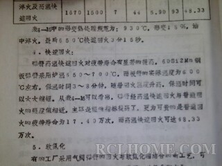

1372060427994.jpg     1372060439498.jpg 今天看的一份资料,大家看形变热处理后的快速回火、普通淬火回火、普通淬火快速回火,这三种处理后的强度。当初我曾经发帖问过关于高温快速回火达到低温长时回火的目的讨论,有人说可以,有人说这样高温快速回火达不到回火目的。结果今天看到这个,大家怎么理解的。这里的快速回火是指高温短时回火吧?为什么强度会有那样的差别了,什么原因?

原文看不清楚,我重新抄写一遍。表4-16中的《形变热处理及高温快速回火》、《普通淬火回火》、《淬火及高温快速回火》三组数据我借用其他资料校对了。其他数据是否正确,请楼主校对。
4-1660Si2Mn钢采用形变热处理所获得的极好效果。从表中相比较的数据可以看出,汽车板簧采用高温形变热处理和高温快速回火可以显著提高强度和疲劳寿命。
4-16 汽车板簧60Si2Mn经不同热处理时的机械性能

4-16中的热处理规范为:930℃,形变18%,油中淬火,最后650℃快速回火315秒。
4.快速回火
弹簧高温快速回火对疲劳寿命有显著的提高,60Si2Mn钢板簧采用炉温650700℃,而板簧的实际温度为600℃左右,保温时间38分钟,随着回火温度升高,保温时间可以大大缩短。从表4-16可以看出,弹簧经高温快速回火与普通回火温度值相近,主要是韧?性指标提高了。更为可贵的是普通回火的疲劳寿命为17.40万次,而高温快速回火可达48.33万次。

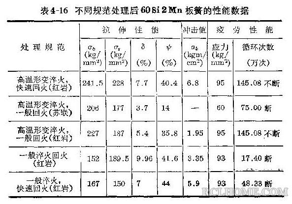

更清楚,准确的表格,包括厂家的出处都有。原来是重庆红岩汽车弹簧厂的试验数据。

谢谢汪工。是一本中国弹簧厂研究所和上海材料研究所出的书,看了这个有点疑问。我还有一个问题,但是牵涉到负荷了,不知道可以发在这里不。

没什么人回复。不知道汪工当时看到后,想到的是什么原因完成这样的结果了?

发表于 2013-6-25 13:17:56 | 显示全部楼层
清淡 发表于 2013-6-25 12:45
没什么人回复。不知道汪工当时看到后,想到的是什么原因完成这样的结果了? ...
当恒温回火温度下,碳化物容易粗化,导致是韧性低。
快速回火时,碳化物呈细小颗粒状且弥散分布,韧性改善显著。

 楼主| 发表于 2013-6-25 18:32:16 | 显示全部楼层
Wangqinghua196 发表于 2013-6-25 13:17
当恒温回火温度下,碳化物容易粗化,导致是韧性低。快速回火时,碳化物呈细小颗粒状且弥散分布,韧性改善 ...
有道理。现实中很少采用该方法,是不是因为不好控制啊?前段时间我用390回火65Mn淬火样,结果车间给我的那条网带炉炉温不均匀,我本来打算回火35min、45min、60min。结果回火35min的硬度是最低的,因为我想一个小时同时回完,结果这些样没在同一个位置,35min的在最高温处了,但是温度只差10左右,所以现在我觉得调节温度的影响会明显大于时间的影响。

 楼主| 发表于 2013-6-25 19:01:26 | 显示全部楼层
这种快速回火的有点显而易见,那汪工觉得不得以普通使用的原因是什么了?是不是怕没控制好硬度很容易不达标?而采用低温回火,一般硬度会控制在范围内,所以快速回火得不到普遍使用?
发表于 2013-6-25 19:40:15 | 显示全部楼层
清淡 发表于 2013-6-25 19:01
这种快速回火的有点显而易见,那汪工觉得不得以普通使用的原因是什么了?是不是怕没控制好硬度很容易不达 ...
      快速回火的局限性:零件结构的影响——结构要求均匀;设备装炉量的影响——装炉量少或单件连续生产;人员的影响——需要自动化程度高的设备;工艺前提——需要大量试验数据支撑;工艺的适应性——属于个性化工艺;适用于尺寸——中小零件。
