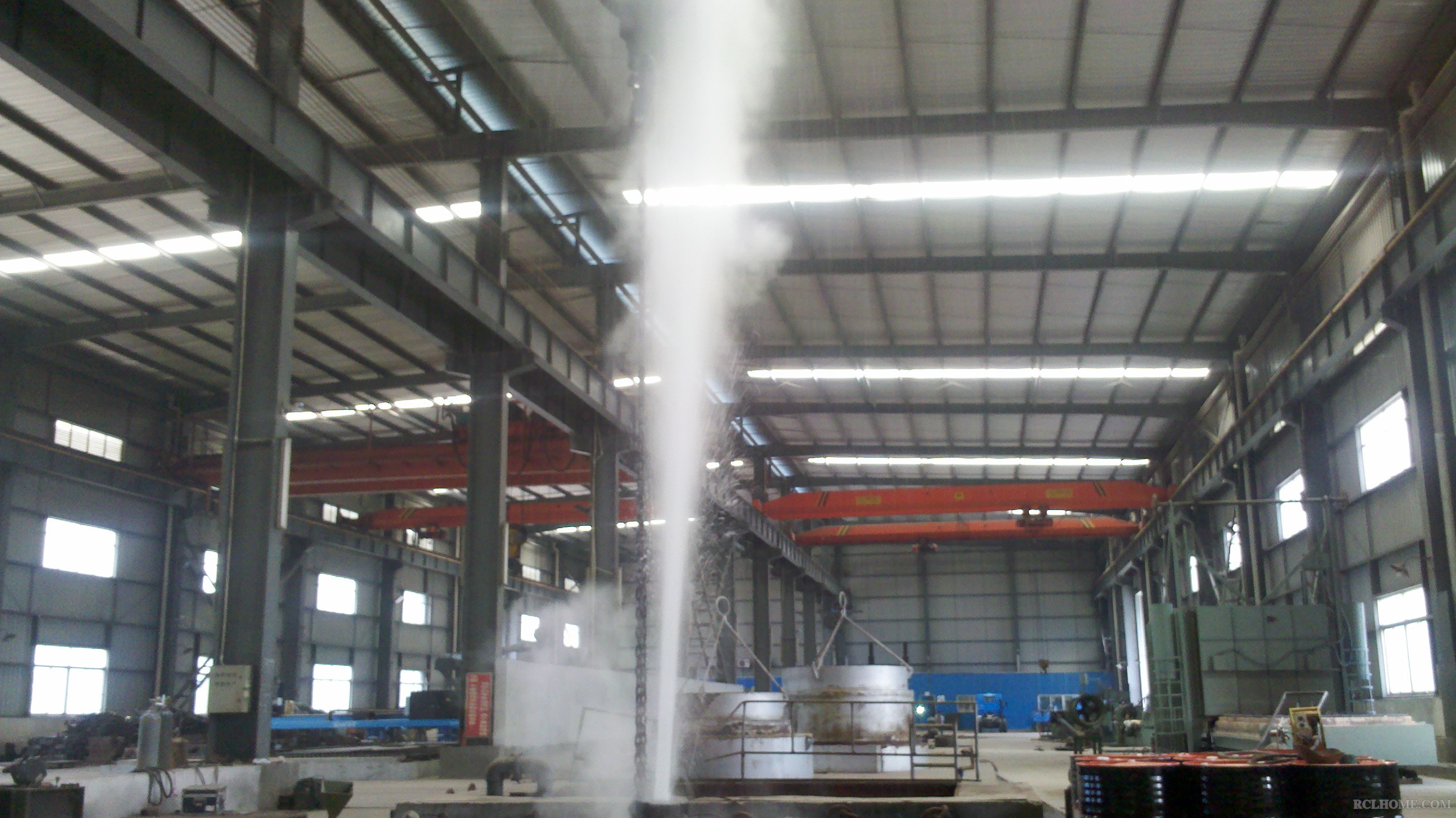

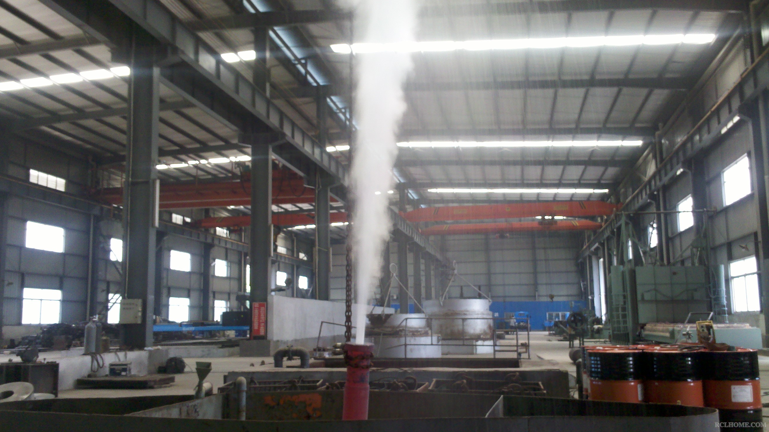

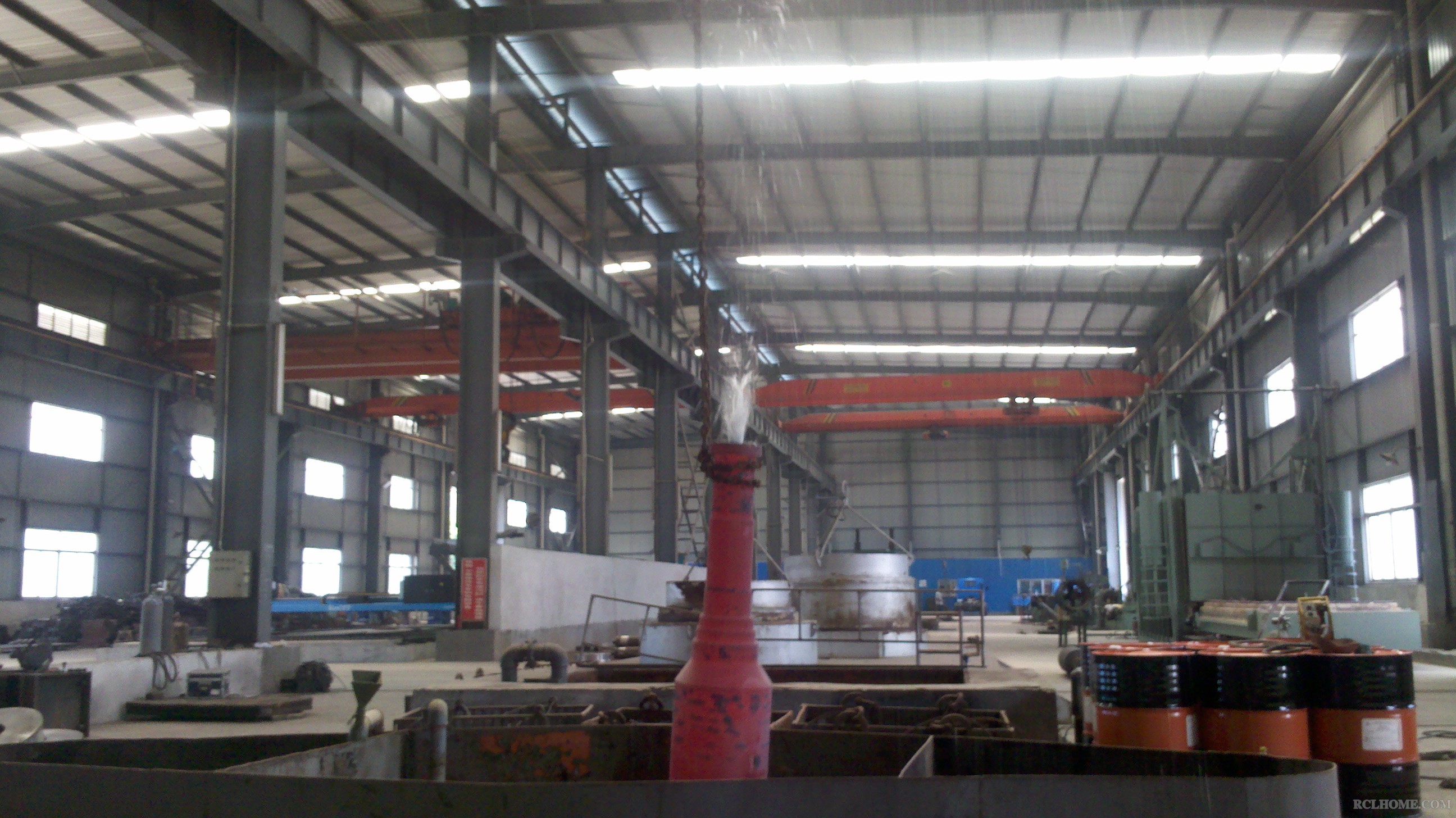

45钢.850淬火 500度回火,要求HBS229 -269
今天做了几条大辊子,淬火时发生如下景观~~~

这是必然要发生的事情。
 楼主| 发表于 2013-6-24 21:59:32 | 显示全部楼层
吉祥如意 发表于 2013-6-24 21:54
这是必然要发生的事情。
因为中间被挖空了...
发表于 2013-6-24 22:26:11 | 显示全部楼层
如果是淬油,你能看到更壮观的景象。
发表于 2013-6-24 22:35:52 | 显示全部楼层
cnszgong 发表于 2013-6-24 22:26
如果是淬油,你能看到更壮观的景象。
那就完了,要打119了。
发表于 2013-6-24 22:41:23 | 显示全部楼层
aaron01 发表于 2013-6-24 22:35
那就完了,要打119了。
可以考虑在上面加个“帽子”的。
我感觉这样用链条吊挂轴颈部淬火还会造成这个部位弯曲严重的问题。
安全性如何?  发表于 2013-6-25 11:51
 楼主| 发表于 2013-6-25 07:13:18 来自手机 | 显示全部楼层
cnszgong 发表于 2013-6-24 22:41
可以考虑在上面加个“帽子”的。
我感觉这样用链条吊挂轴颈部淬火还会造成这个部位弯曲严重的问题。 ...
做过很多次了,没有发现弯曲很严重的现象,不过一定要视乎颈部大小和辊身重量而行。

发表于 2013-6-25 09:51:17 | 显示全部楼层
什么炉子做的?怎么吊起来的?这样操作太危险了!
发表于 2013-6-25 09:57:06 | 显示全部楼层
JOYO 发表于 2013-6-25 07:13
做过很多次了,没有发现弯曲很严重的现象,不过一定要视乎颈部大小和辊身重量而行。 ...
这个考虑是正确的。
 楼主| 发表于 2013-6-25 10:45:16 来自手机 | 显示全部楼层
6米的台车炉做的啊!我用铁链锁着吊起来的,锁的时候很热,木有什么危险啊!

发表于 2013-6-25 10:50:20 | 显示全部楼层
JOYO 发表于 2013-6-25 10:45
6米的台车炉做的啊!我用铁链锁着吊起来的,锁的时候很热,木有什么危险啊! ...
从出炉到开始下水淬火你花了多长时间?
 楼主| 发表于 2013-6-25 11:04:09 来自手机 | 显示全部楼层
upposition 发表于 2013-6-25 10:50
从出炉到开始下水淬火你花了多长时间?
从开炉门到开始下水,估计1分钟,因为大炉子距离水池较远,铁链也比较长,操作锁铁链没花多少时间来着。

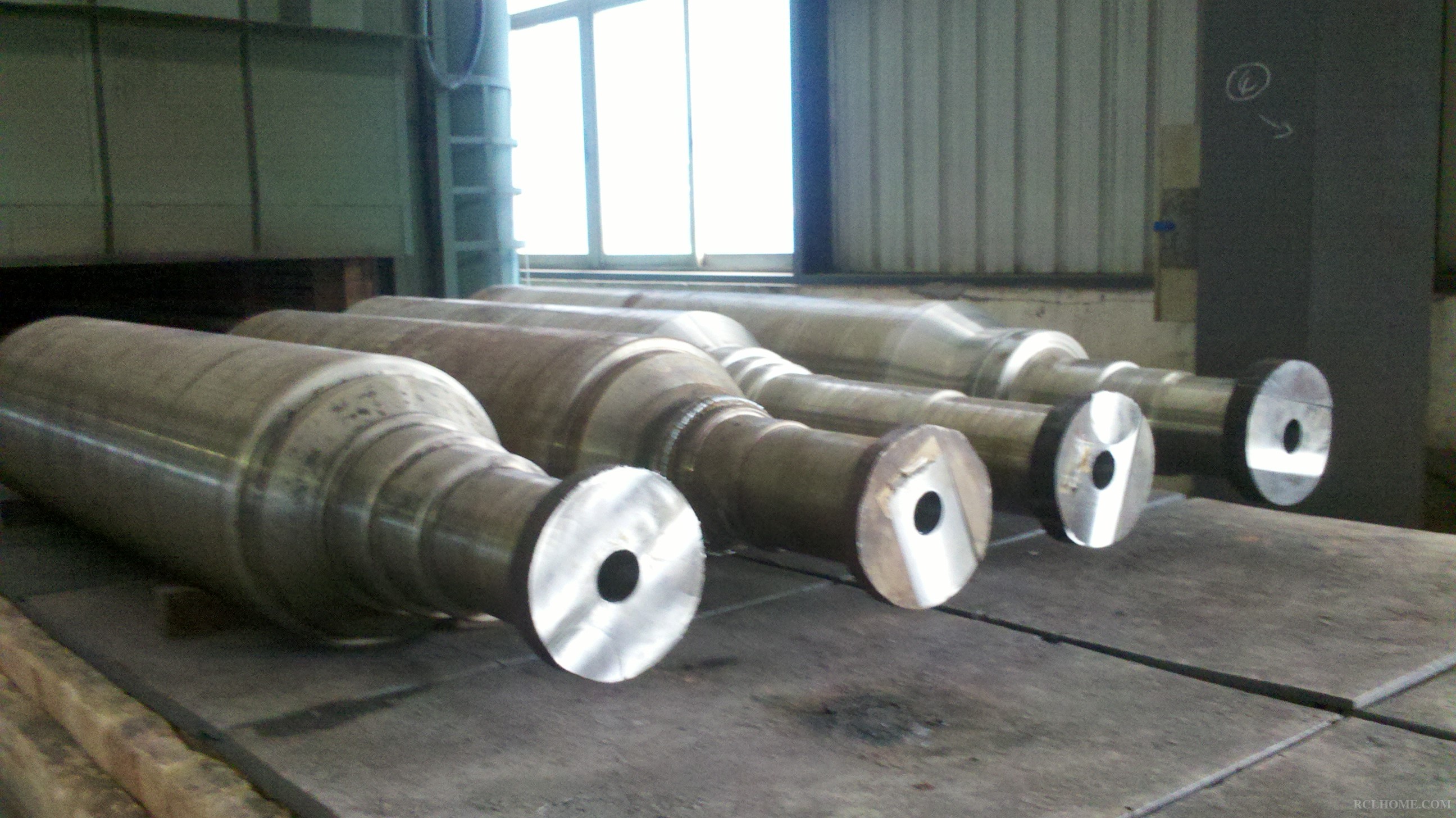

发表于 2013-6-25 17:55:35 | 显示全部楼层
吉祥如意 发表于 2013-6-25 12:40
感谢指错,掉了两个字。
如果我没猜错的话,这个零件叫堆焊辊。
这种零件我们调质时都是在井式炉加热的。我们的工装很特别,一次可以装四根。
 楼主| 发表于 2013-6-25 18:05:07 来自手机 | 显示全部楼层
cnszgong 发表于 2013-6-25 17:55
如果我没猜错的话,这个零件叫堆焊辊。
这种零件我们调质时都是在井式炉加热的。我们的工装很特别,一次 ...
我们这里堆焊的辊子一般都是修复的,新做的比较少。堆焊我也略懂操作。您一次能做四根辊子的井炉真牛呢!那工装我蛮有兴趣,晚上能私聊给张图看看吗?
