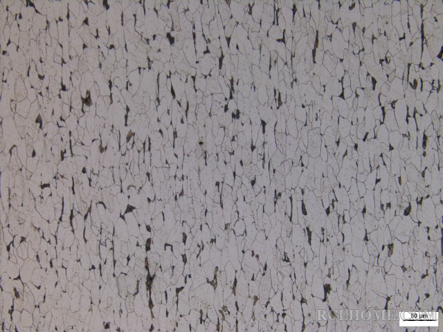

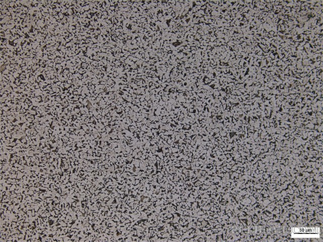

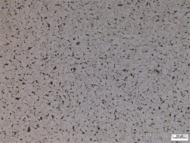

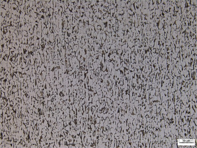

曾经发过钢丸横纵截面硬度的问题,现在再以这个清晰的组织讨论一下。材料SWM-B 200x.jpg 200横截面 200x..jpg 200纵截面。材料SS400-D 200x.jpg 200横截面 200x..jpg 200纵截面。大家说说这两种材料,横纵截面大硬度会有区别吗?有区别,谁高谁低,为什么?可能有点和我以前这个帖子http://www.rclhome.net/forum.php?mod=viewthread&tid=2318&extra=重复,大家别原谅哈!

看上去,横截面的硬度相对高;
钢丸产生这种原因,楼主认为是什么原因!
其钢丸的淬火方式是什么?采用什么设备热处理?

两种材料的晶粒度不一样啊,珠光体数量也是后一种多,硬度应该是后一种高,对吗?

我是说同一种材料横纵比较,不是说两种不同材料比较。看来我多发了一个材料还误导大家了。

我就是不知道原因是什么,只有豹哥说的还有那么点沾边,但是具体原因不清楚。你看我发的钢丸金相和我们很细的拉簧金相,横纵截面的金相我都看不出来是什么组织。后来我就去查工艺和那些老弹簧的书,书上说是冷拔强化钢丝,是奥氏体化后铅浴冷却获得索氏体拉拔而成的。所以纤维状特别明显,钢丸是这样,我们很细的拉簧也是这样,都是这个工艺。而我看老书上说这中工艺针对的是不太重要的产品。

上面提到的钢丸是索氏体拉拔,但是现在我发的两种材料是铁素体和珠光体组织,我当时刚好检测横纵截面,突然想到钢丸和我们的小拉簧,于是我打了横纵截面硬度,和钢丸出现一样的结果,只是差别没那么大。朋友认为原因是什么?

你指的是横截面与纵截面硬度上有很大差异?具体硬度值各是多少?

横:208.2  225.6  214.7  211.3  纵:206.8  205.8  201.3  209.5     第二种材料。横:232.9  233.5  230.2  227.5  纵:215.5  224.0  216.0  213.6  打的都是HV的。差别不是很大,但是从整体看不是偶然的,纵截面偏低。

很可能与拉拔方向有关,可以做个试验,其拉拔方向淬火后是图片的纵向组织!

不是。我是打上面组织发现也有这个规律。
