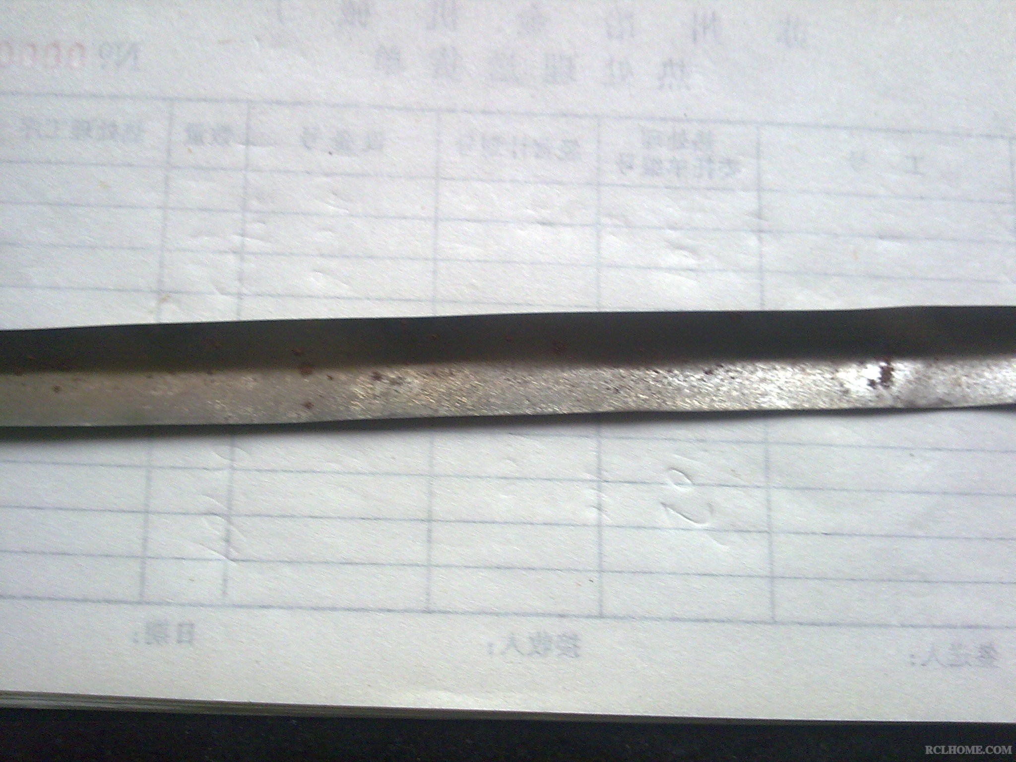

发表于 2013-6-29 23:29:51 | 显示全部楼层
aaron01 发表于 2013-6-25 23:20
其实这是一个很有意思的测试,可以把定碳片剪小点来测的,让氧化的作用放大,在生锈前称重。
我以为,铁的 ...
这块定碳片局部地区有锈蚀,但大部分只有轻微浮锈,在定碳前的样子

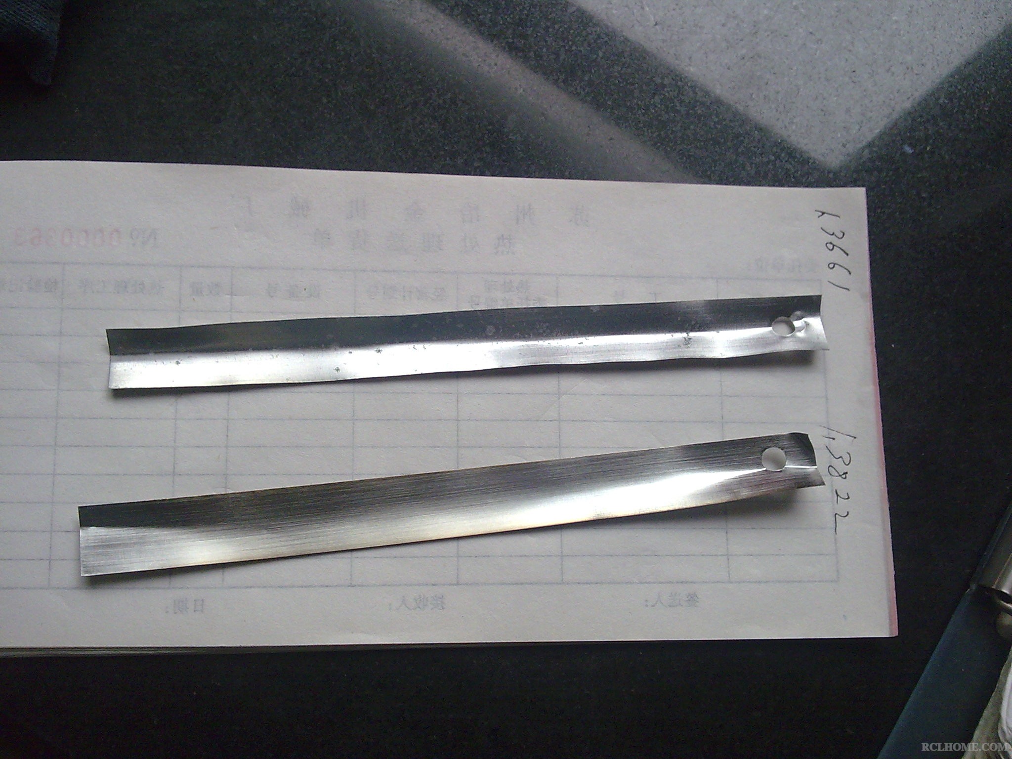

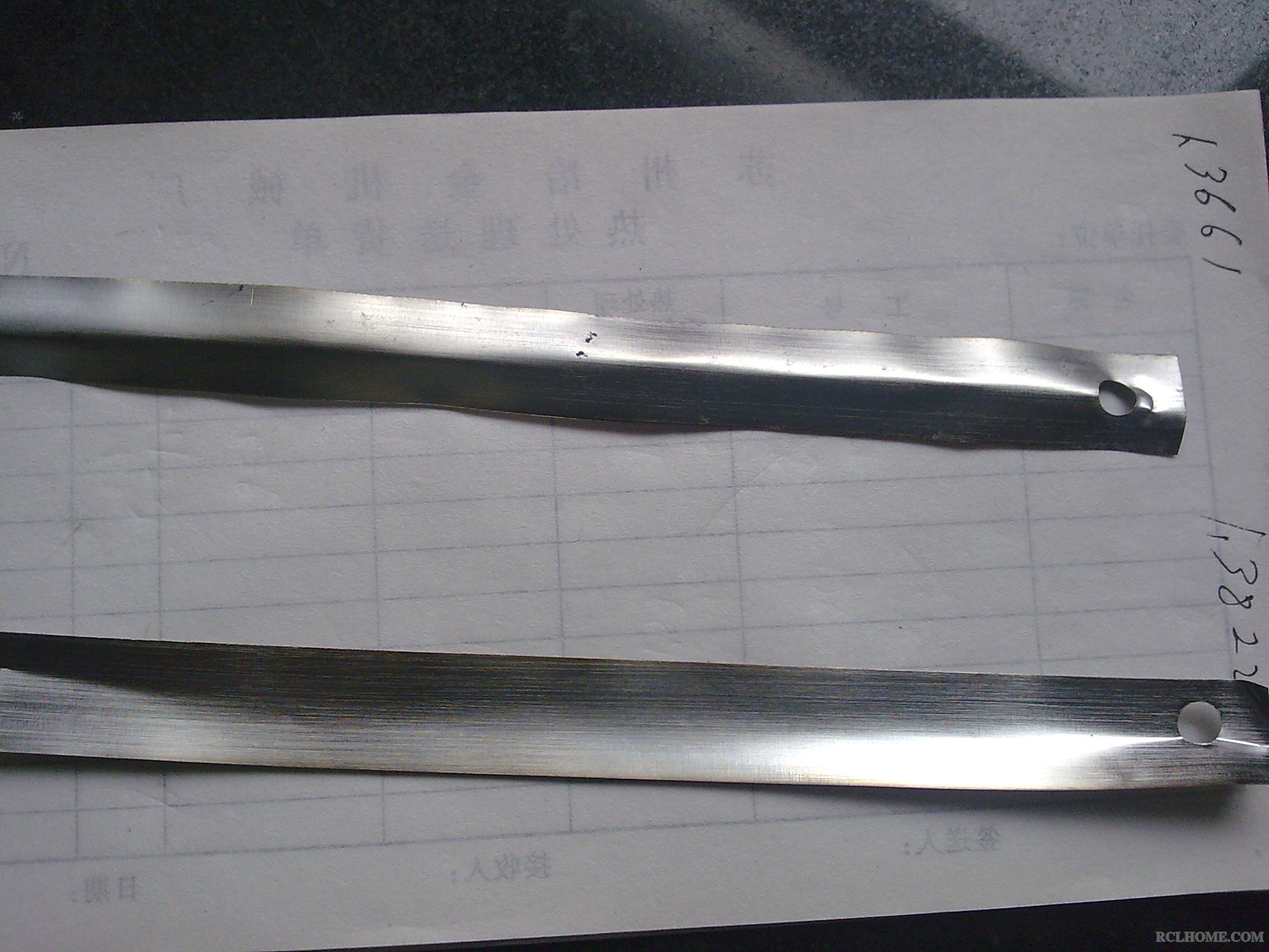

以下是定碳后的图片
图像653.jpg 锈蚀的点对表面质量还是有影响的。下面一片定碳片是新的和生锈的定碳片同时放入炉内(比较一下)。
背面
