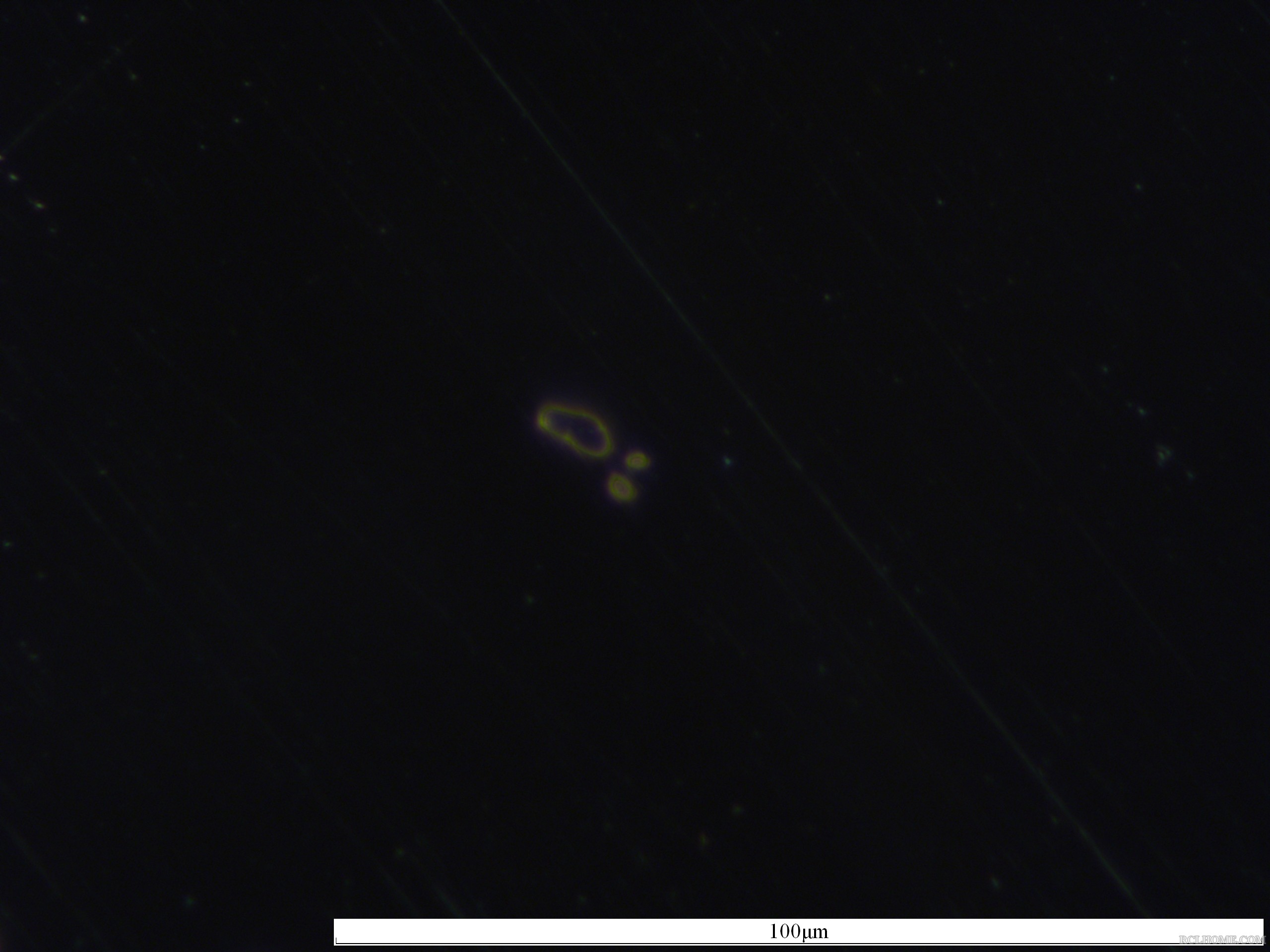

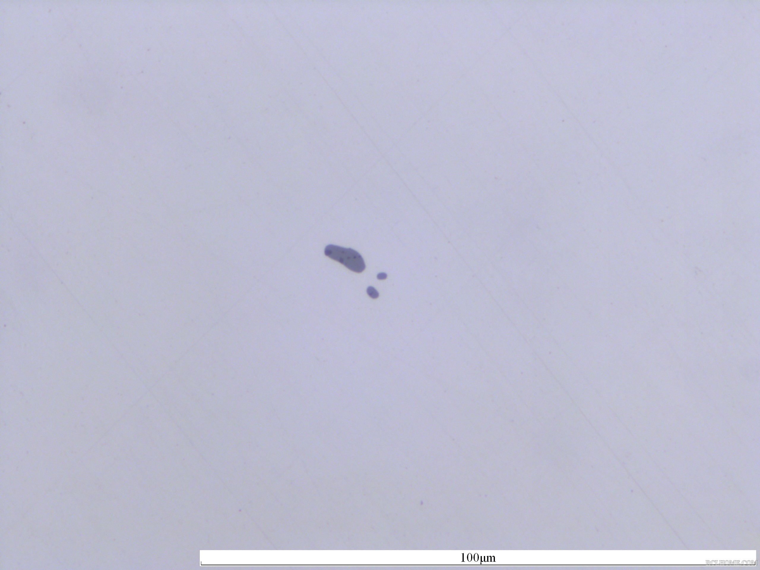

304不锈钢:

发表于 2013-6-27 10:20:43 | 显示全部楼层
也是铝合金的金相?
签到天数: 131 天
162
1543
7510
7510
发表于 2013-6-27 15:29:20 | 显示全部楼层
所以因为 发表于 2013-6-26 18:20
也是铝合金的金相?
恐怕不是
发表于 2013-6-27 15:32:00 | 显示全部楼层
长官认为是什么材料的?
签到天数: 131 天
162
1543
7510
7510
发表于 2013-6-27 15:35:57 | 显示全部楼层
所以因为 发表于 2013-6-26 23:32
长官认为是什么材料的?
夹杂物。
发表于 2013-6-27 15:40:49 | 显示全部楼层
你说的应该是对的,看楼主的确定。
发表于 2013-6-27 20:03:48 | 显示全部楼层
复合夹杂物?

发表于 2013-6-27 21:04:33 | 显示全部楼层
复合?没有见过这个单词,还请指教
有人替娃娃抢答了。  发表于 2013-6-27 21:09
37
333
1725
1725
 楼主| 发表于 2013-6-27 21:08:48 | 显示全部楼层
估计是氧硫化物,氧化物为核心,硫化物外层生长。
