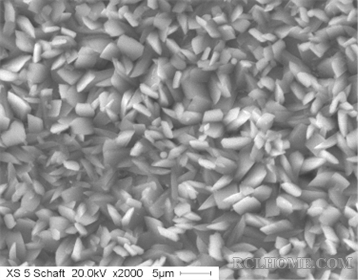

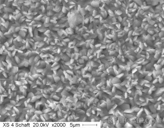

零件磷化后拍的电镜照片,一点都看不懂,求讲解

发表于 2013-6-27 10:58:51 | 显示全部楼层
实际上反映工件磷化膜的结晶情况。
前者结晶细小均匀;
后者较粗大。
发表于 2013-6-27 11:06:31 | 显示全部楼层
结晶间隙可储油,有润滑效果。
发表于 2013-6-27 11:25:15 | 显示全部楼层
所以因为 发表于 2013-6-27 11:06
结晶间隙可储油,有润滑效果。
再加一点,有一定的防腐蚀功能。
发表于 2013-6-27 11:28:30 | 显示全部楼层
吉祥如意 发表于 2013-6-27 11:25
再加一点,有一定的防腐蚀功能。
这是磷化的主要功能,还有就是美观。
发表于 2013-6-27 11:33:45 | 显示全部楼层
所以因为 发表于 2013-6-27 11:28
这是磷化的主要功能,还有就是美观。
如果是大引伸量冷冲压工件,磷化后要进行皂化处理,可以解决引伸断裂的问题。

 楼主| 发表于 2013-6-30 17:59:16 | 显示全部楼层
再加一点,有一定的防腐蚀功能。
我们这边 主要是为了防腐和改变零件表面的摩擦系数........
