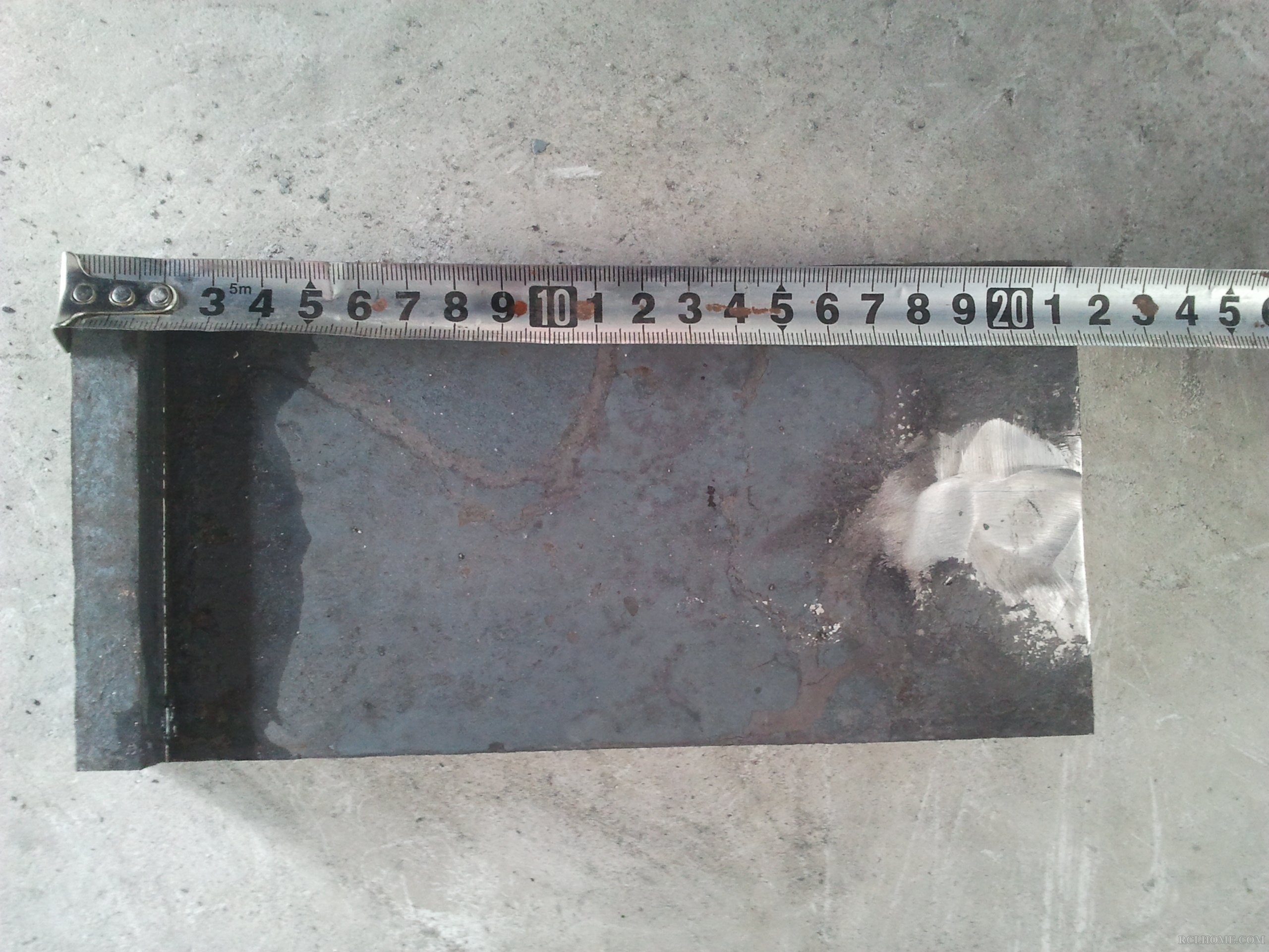

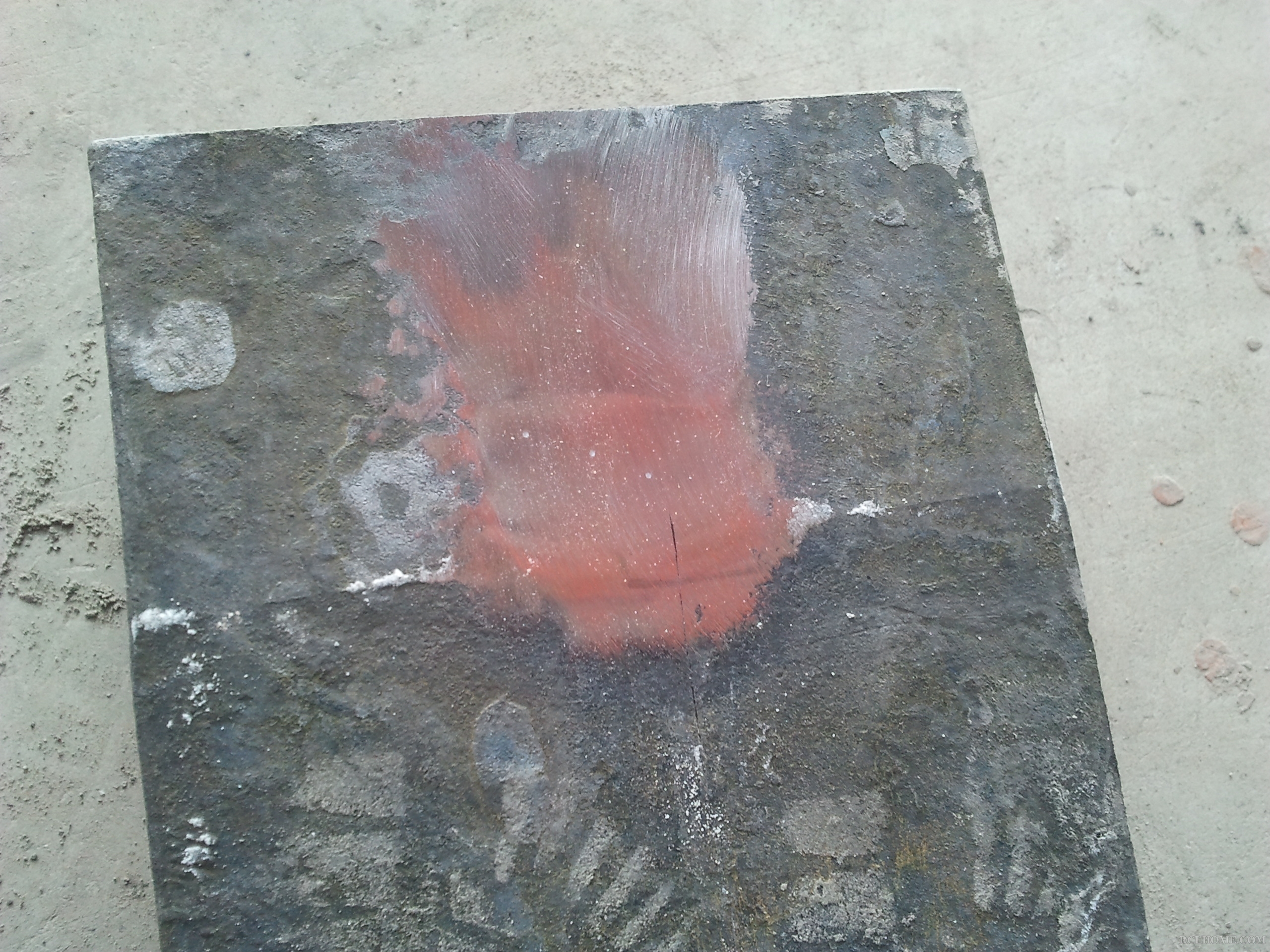

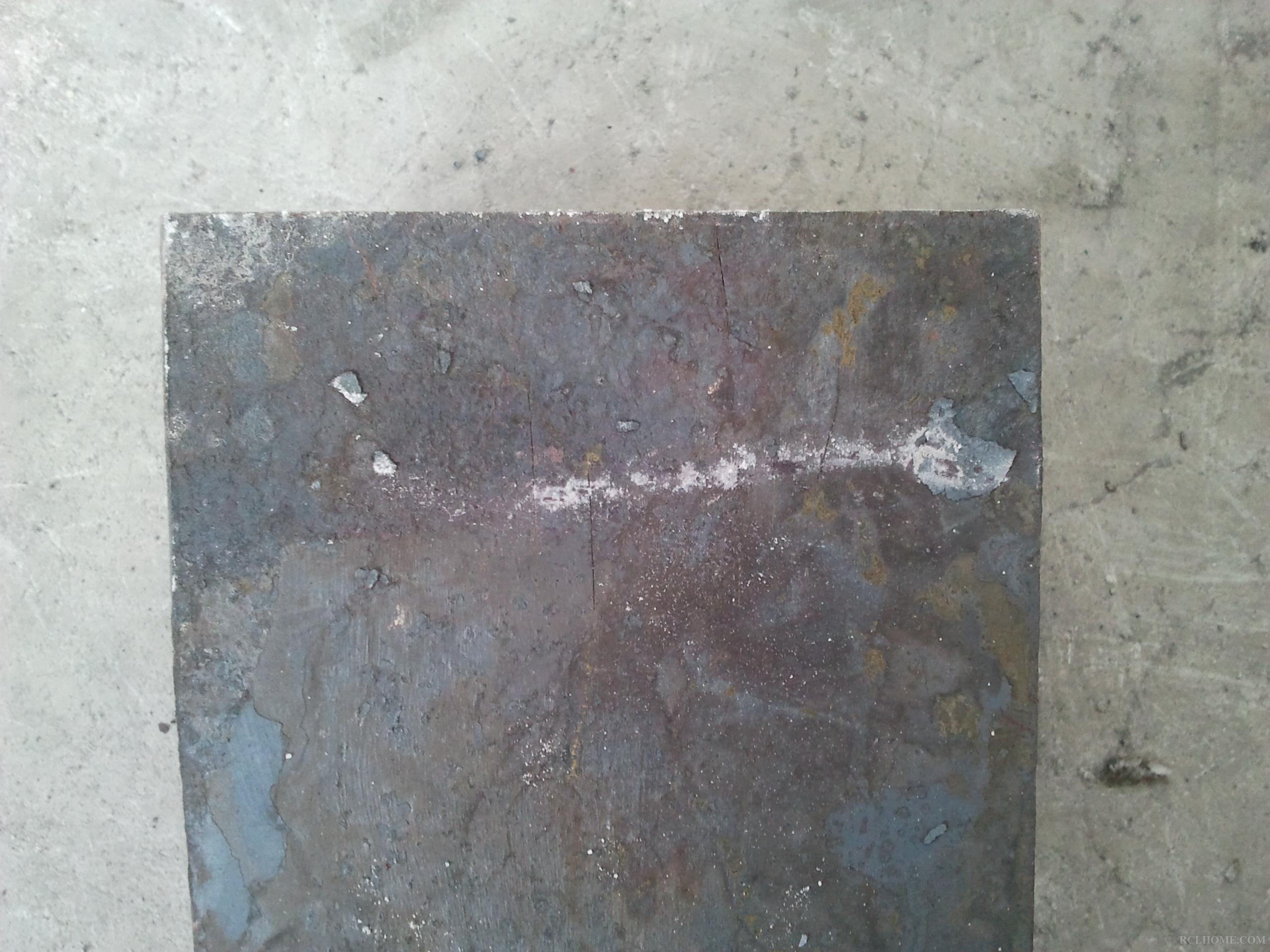

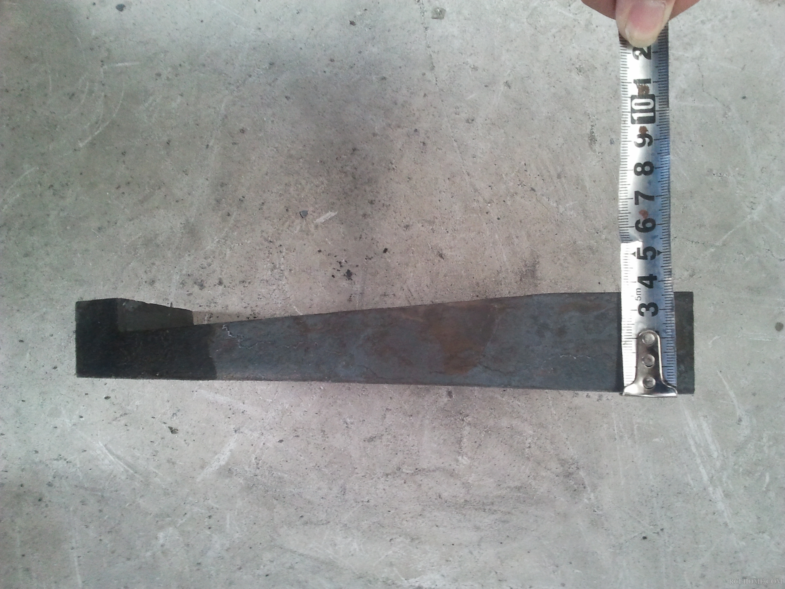

我们最近做了些42CrMo零件,大小200*100,厚度一边是38一边是15左右吧,零件见图片。我们采用的工艺是880度淬火,出炉水冷,现在是冬天,水比较凉,已经结冰了。在水中冷透了出来,发现部分零件出现了裂纹,见附件。对于出现了裂纹的事故,我们分析主要有两点原因,一是淬火温度高,淬火热应力大;二是冷却时冷地太透了,而且水温太低,导致开裂。听说这个论坛都是专家级人物,特意来求助,本人刚刚从事热处理工作,实际经验很有限,以后还要在这里和各位学习! 2012-12-29 12.48.40.jpg 2012-12-29 12.48.47.jpg 2012-12-29 12.49.10.jpg 2012-12-29 12.49.20.jpg 2012-12-29 12.49.30.jpg 2012-12-29 12.51.17.jpg

感觉您的产品是成批调质处理。有边缘裂纹,也有中心封闭裂纹存在。这个就复杂些了。
第一,不要采用水冷。采用水溶性介质或者油冷淬火。
第二,不要成堆地淬火倒入淬火介质中。
