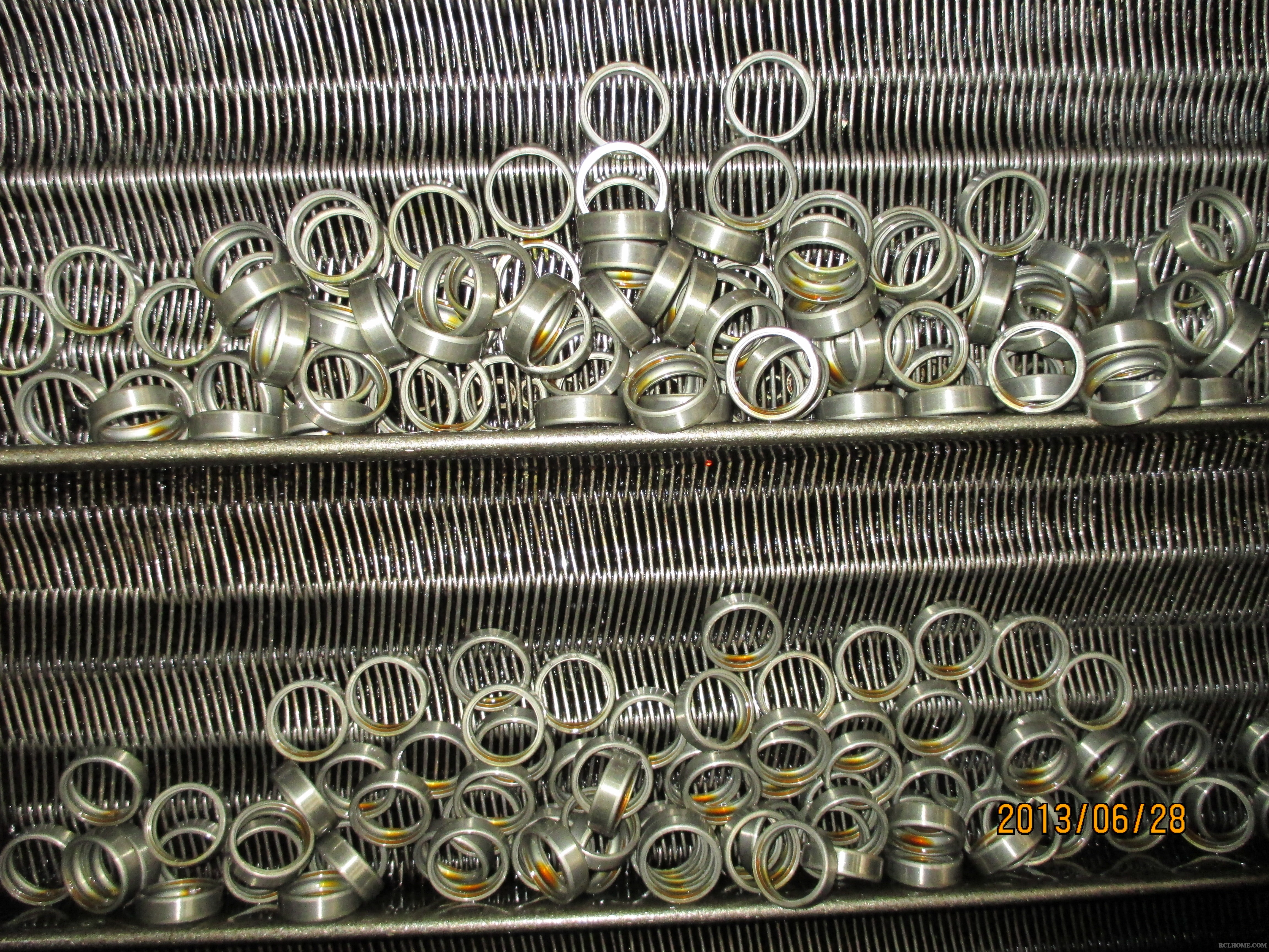

发表于 2013-6-28 18:33:54 | 显示全部楼层
发个照片,刚照的,位置提升机,想等黑斑的,没找到

发表于 2013-7-7 14:36:49 | 显示全部楼层
这个颜色的确不错 ,各区的介质通入量是多少?
