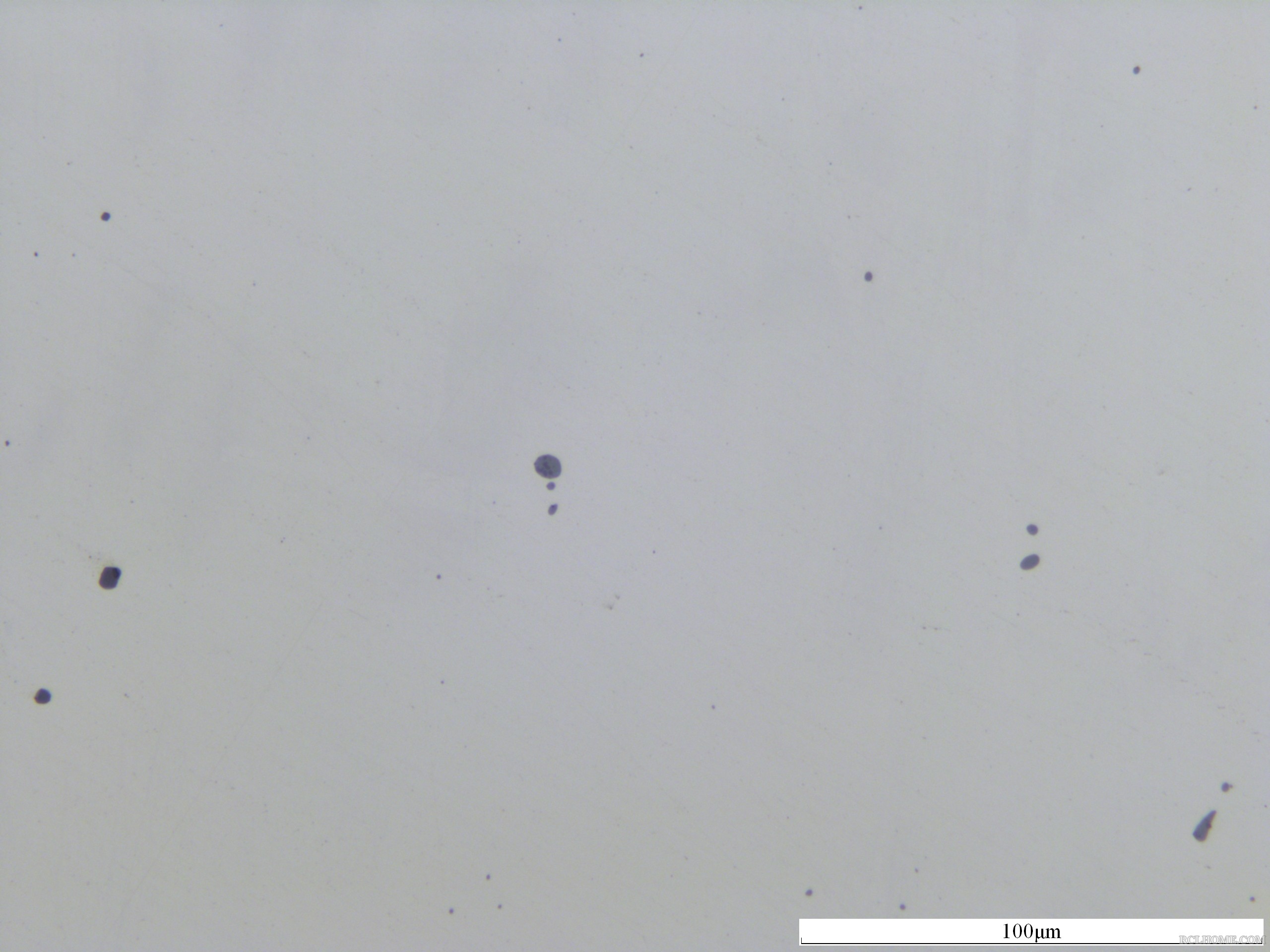

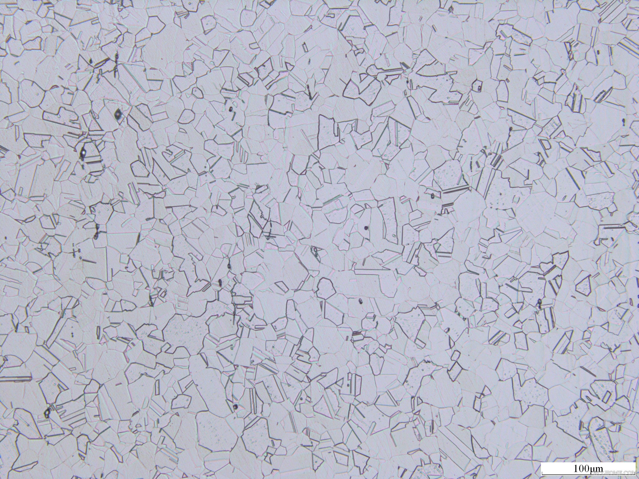

固溶以后的照片吗?放大倍数是多少?
发表于 2013-6-28 15:20:37 | 显示全部楼层
估计是400X。很漂亮的图片。

可以说说工艺吗!{:soso_e181:}

其实如果有放大倍数更高的图片,可以更清楚地看晶界上的delta 铁素体以及有没有碳化物在晶界上。
发表于 2013-6-28 15:46:11 | 显示全部楼层
aaron01 发表于 2013-6-28 15:40
其实如果有放大倍数更高的图片,可以更清楚地看晶界上的delta 铁素体以及有没有碳化物在晶界上。 ...
是的。疑似有铁素体的存在。碳化物好像有些小的质点。
发表于 2013-6-28 16:00:41 | 显示全部楼层
第二张图片能看出一点δ铁素体,量好象不多。

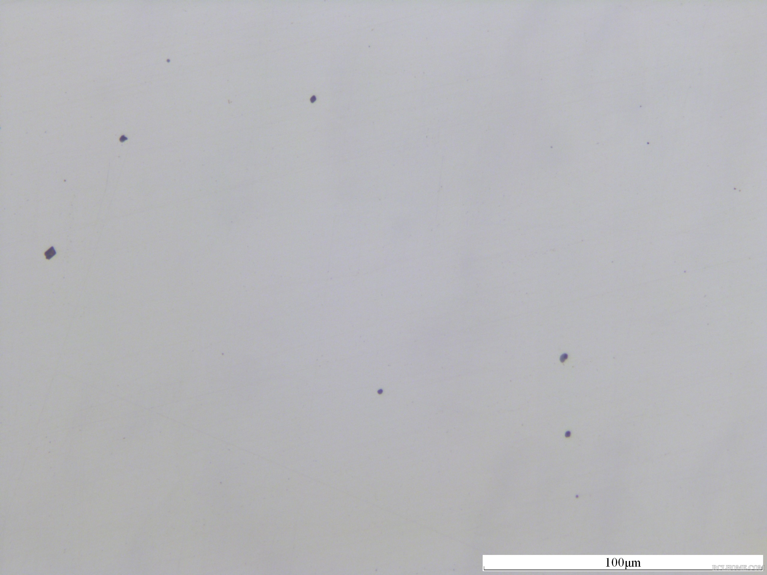

现的不锈钢,成分合格了,夹杂就不管了。

答2楼:试样为下游供应商提供,工艺一概不知,放大200X。

碳化物应该没有吧,铁素体相放大后可见。
