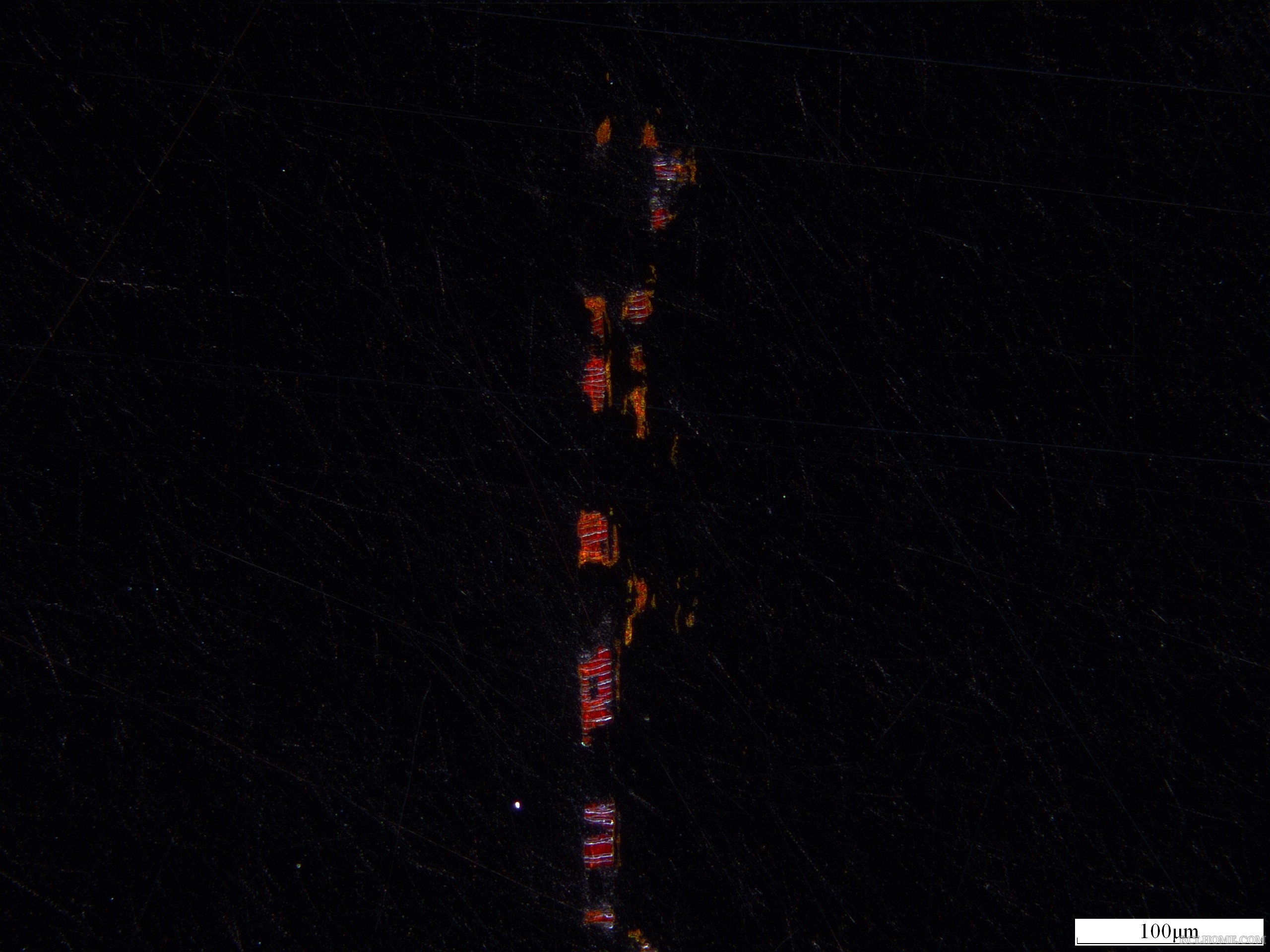

无氧铜是纯铜吗!
发表于 2013-6-28 20:17:17 | 显示全部楼层
这是什么夹杂?这个颜色是不是说明了点什么?
37
333
1725
1725
 楼主| 发表于 2013-6-28 20:20:37 | 显示全部楼层
氧化亚铜,少见的资料。
暗场宝石红,通常我们所见的Cu2O,相当细小,暗场下根本看不出颜色。。。。。。

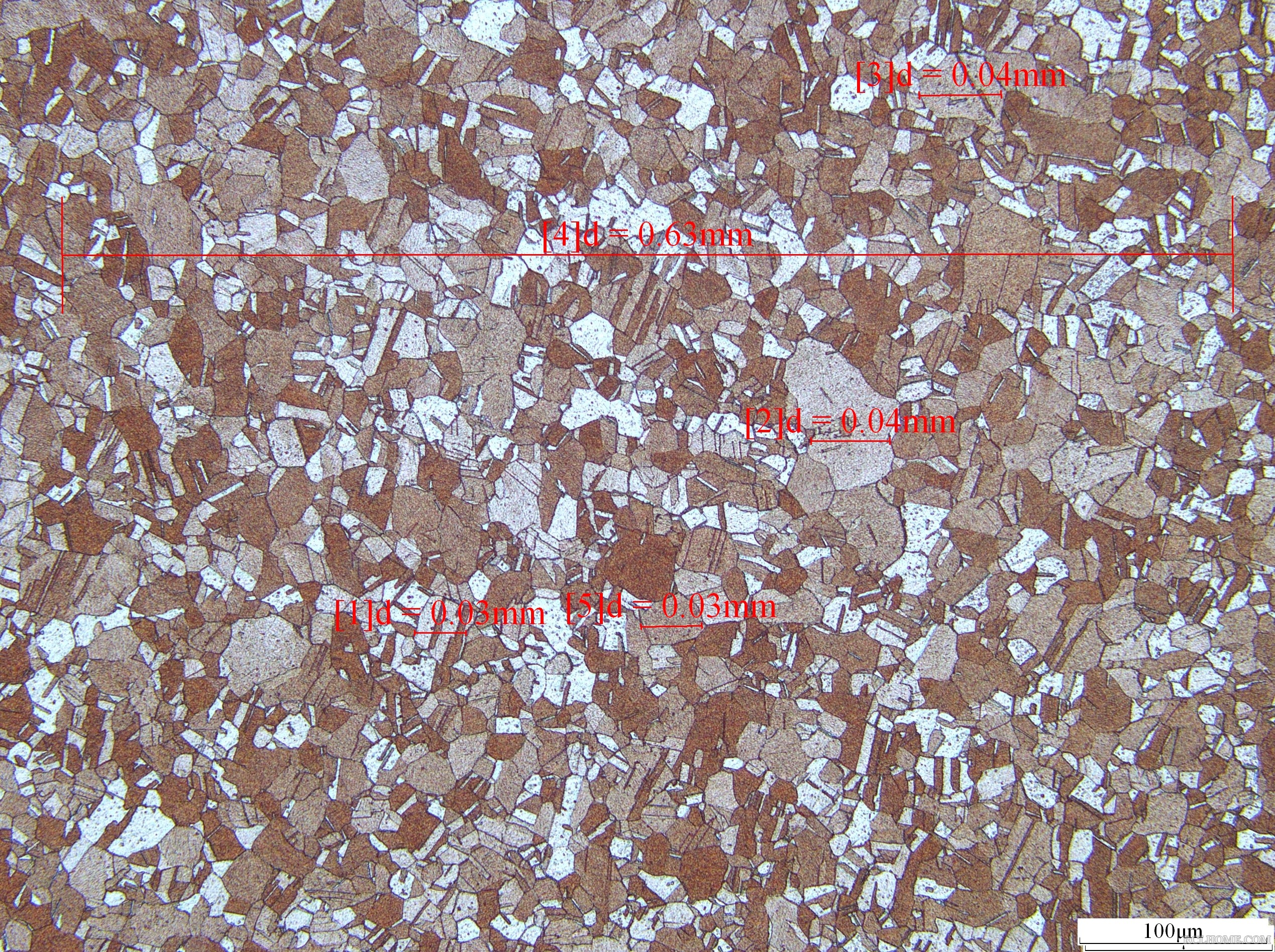

你这个材料热处理前的加工工艺是什么 夹杂物是如何分布的 ,看起来是高温氧化皮
