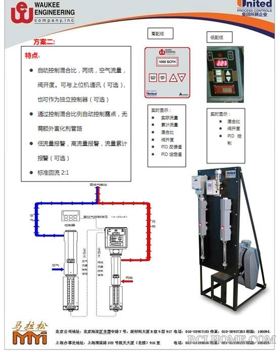

请教:附件气氛发生炉的作用?是直生气氛吗?谢谢!

这不是吸热式气氛发生装置么
发表于 2013-6-30 21:11:44 | 显示全部楼层
不是直生气氛,气体发生器产生的气氛称为吸热式气氛。
当吸热式气氛的然气为丙烷C3H8
丙烷和空气在高温下由于触媒的作用发生如下化学反应式 :
C3H8 + 7.14(0.21O2 +0.79N2 )->3CO+4H2 +5.64N2
因此一定比例的丙烷和空气混合后可产生吸热式气氛。其气体主要成分组成为:
23.7% CO+ 31.6% H2+ 44.7%N2
如果
然气为天然气时,由于天然气的主要成份为甲烷CH4
甲烷和空气的化学反应式:
CH4 + 2.38 (0.21O2 +0.79N2 )->CO+2H2 +1.88N2
可产生吸热式气氛的气体组成为:
20.5% CO+ 41% H2+ 38.5%N2

专家能不能讲讲这个发生器的工作原理。。。。
