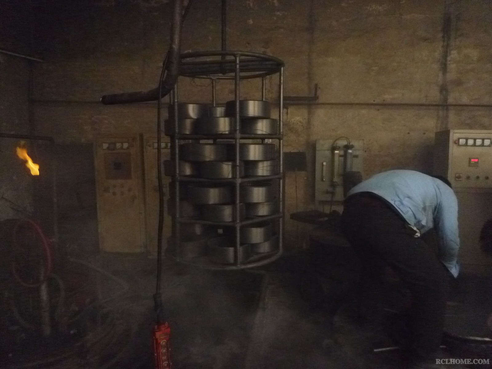

渗氮出炉后零件颜色不一致,表面有一层薄薄的氧化皮,用硬东西就可以刮下来,用了液氮效果不明显。
 楼主| 发表于 2013-11-28 07:43:47 | 显示全部楼层
666666 发表于 2013-11-27 19:04
渗氮出炉后零件颜色不一致,表面有一层薄薄的氧化皮,用硬东西就可以刮下来,用了液氮效果不明显。 ...
       氧化皮?有如此严重吗?
        看看我做的黑氮化(见附件)
