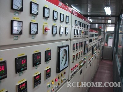

我们车间的电控设施集中在一个空调房内,基本上很少出现设备故障。
您的控制室环境很好。

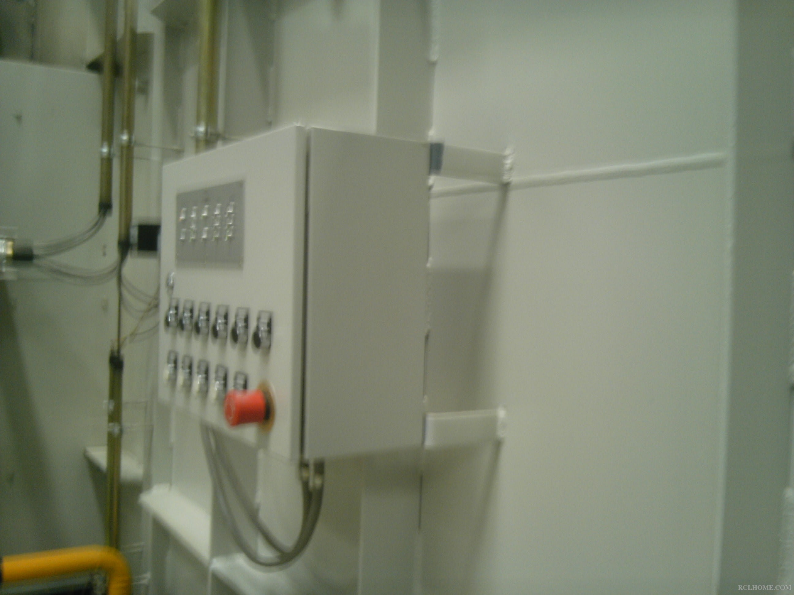

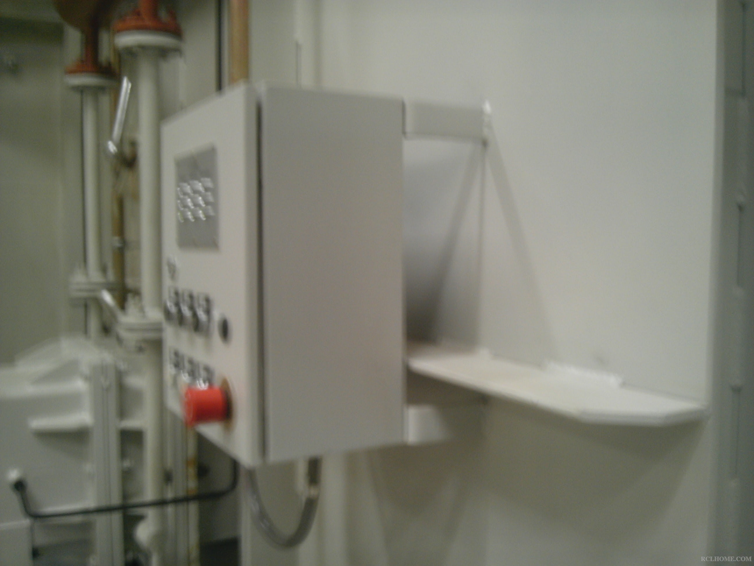

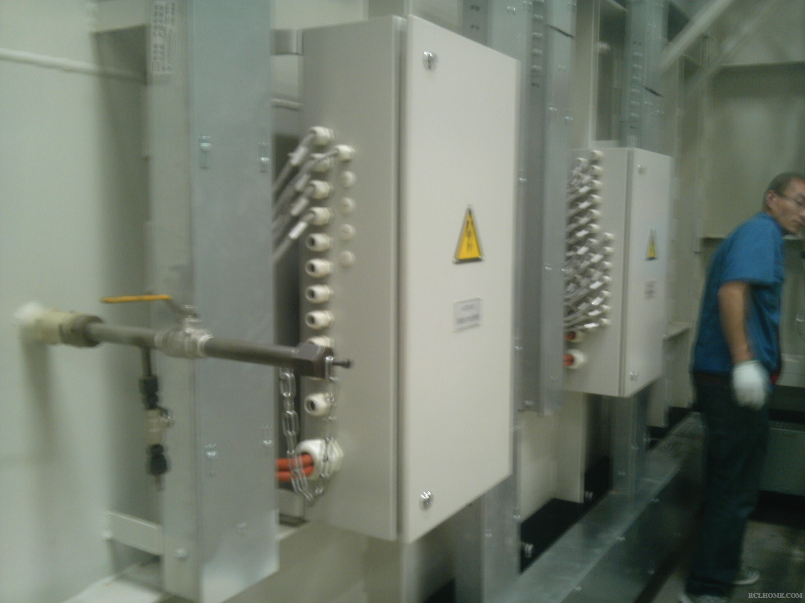

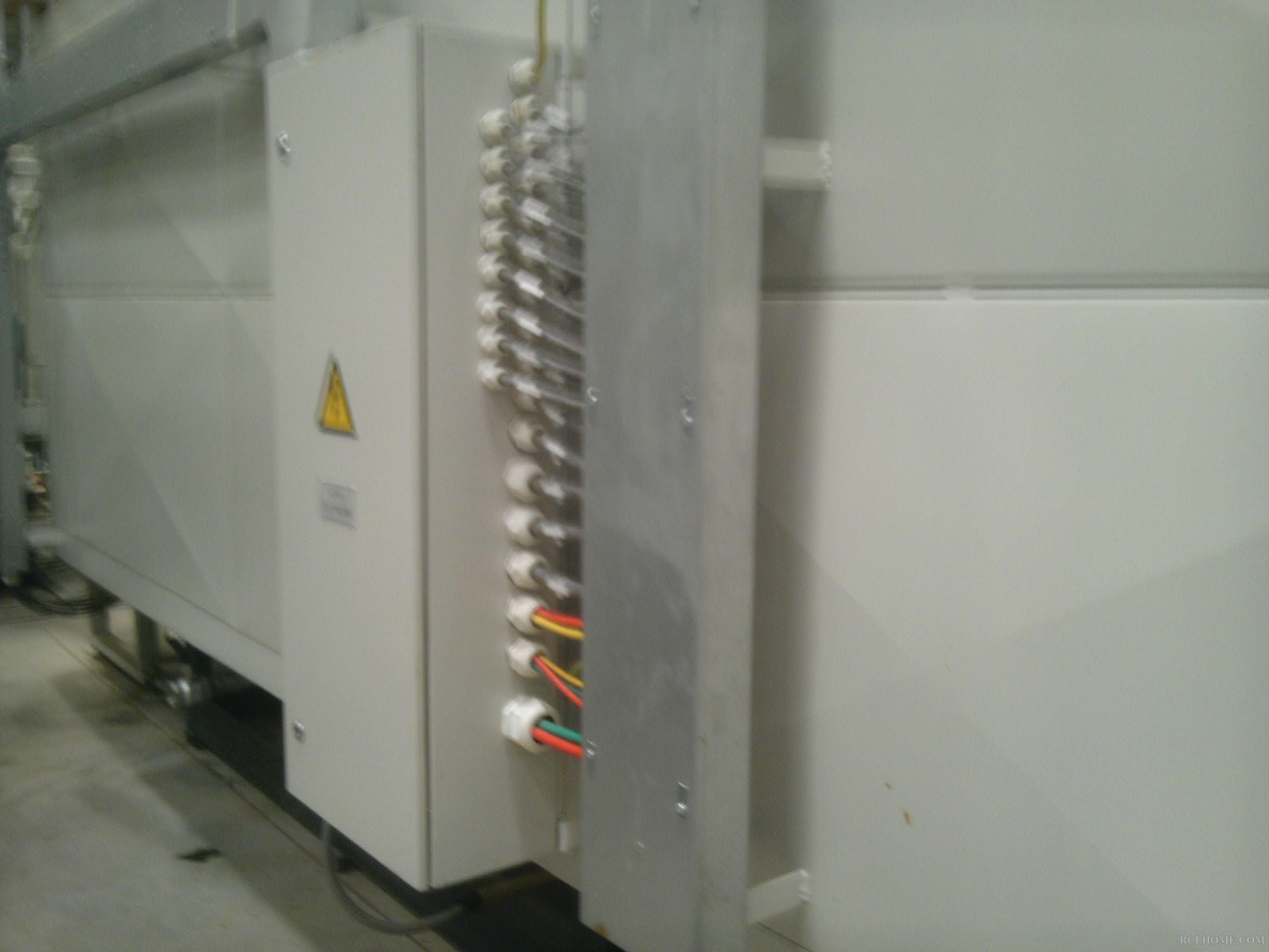

但是,现场炉体部位的电控制箱,是否也存在控制温度的问题,可有更好的办法。

我是有点搞错了 现场炉体部位的电控制箱没有采用控制温度的方法,不过,自开工以来也没有出现问题。

感觉差不多,炉壁温度不是不能高于外界环境温度40度吗?假设环境30度,炉壁70度也是可以的.(炉门口,观察窗附近位置除外).现场控制箱安装在炉壁上,温度则介于30--70之间吧?

现在有的设备已经单独设置控制箱,与炉体分开。一是考虑温度的影响;二是考虑操作的方便。虽然箱内安装有专门的空调机,但在炎热地区,仍是个问题。

发表于 2013-7-9 16:40:15 | 显示全部楼层
好整齐的电控设施!

发表于 2013-7-10 09:28:10 | 显示全部楼层
apple 发表于 2013-7-9 16:40
好整齐的电控设施!
经过2个夏天的考验,基本不出问题。

发表于 2014-11-25 14:40:03 | 显示全部楼层
这是好主意!干净、清洁,方便管理!
