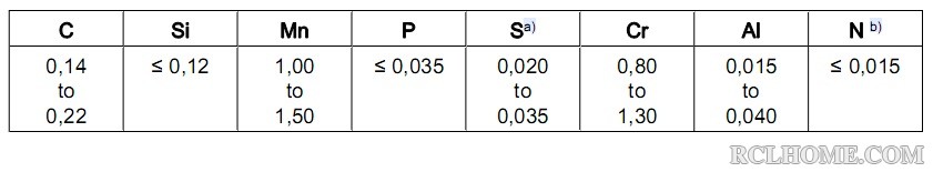

这么低的含碳量,表面淬火后强度能达到汽车齿轮的要求吗?
上传不了word文件,只能把化学成分上传。

      这个材料相当于20MnCr5吧?接近国产20CrMnH,淬透性良好。
      “能否达到汽车齿轮的要求”要看汽车上的什么齿轮,模数多大,服役条件
发表于 2013-7-3 09:44:40 | 显示全部楼层
       20MnCr5本身就归属于《车辆齿轮硬钢》(CGMA001-1:2004),一般用于小模数齿轮

这个材料是大众的企业标准,TL-VW 4227,是渗碳钢啊,怎么拿去做感应淬火?
注意含有一定量的氮和铝。  发表于 2013-7-3 15:32
 楼主| 发表于 2013-7-3 18:36:22 | 显示全部楼层
估计是翻译错了,如果不懂热处理的人翻译,很容易将case hardening and tempering与hardening treatment搞错。

这个材料可能有2种情况好理解
1.渗碳
2.渗碳后+局部感应(退火或淬火)
