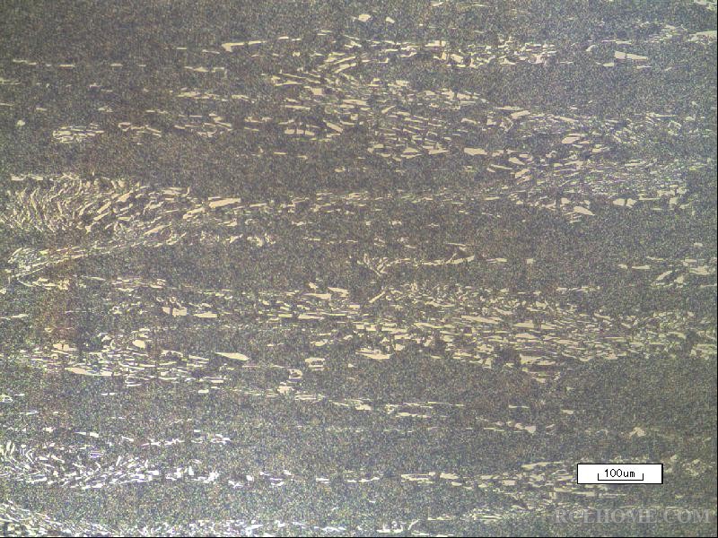

个人认为有6级,请大家发表看法
发表于 2013-7-4 10:18:23 | 显示全部楼层
真是漂亮呀,河流状的碳化物分布。危害很大的,提醒一下楼主。

带状6级。直径120的圆钢。宝钢集团的原材料,呵呵

 楼主| 发表于 2013-7-4 10:24:20 | 显示全部楼层
吉祥如意 发表于 2013-7-4 10:21
后续的锻造加工注意改善。
锻造后的我今天看了,还有五级。锻造也就这水平了。锻造之后三级才可以验收!
发表于 2013-7-4 10:26:03 | 显示全部楼层
这个材料从某种意义上说,锻造的重要性是决定性的。

 楼主| 发表于 2013-7-4 10:28:31 | 显示全部楼层
但是锻造厂家只能降低一个级别,  也只能这样了!
发表于 2013-7-4 10:34:12 | 显示全部楼层
可以对其锻造工艺提出要求。

 楼主| 发表于 2013-7-4 10:38:36 | 显示全部楼层
吉祥如意 发表于 2013-7-4 10:34
可以对其锻造工艺提出要求。
那些都是供应商! 没办法啊,这事情我说了也不算!呵呵!
发表于 2013-7-4 10:48:05 | 显示全部楼层
最多也就能降低2个级别了,只能在原材料上下功夫。

 楼主| 发表于 2013-7-4 10:55:42 | 显示全部楼层
上钢五厂的板材有3到4级比较好。但是这个工件是圆的,在板材下料一个有有废料成本高公司不愿意。待会儿我把上钢五厂的共晶碳化物图片给你看看。

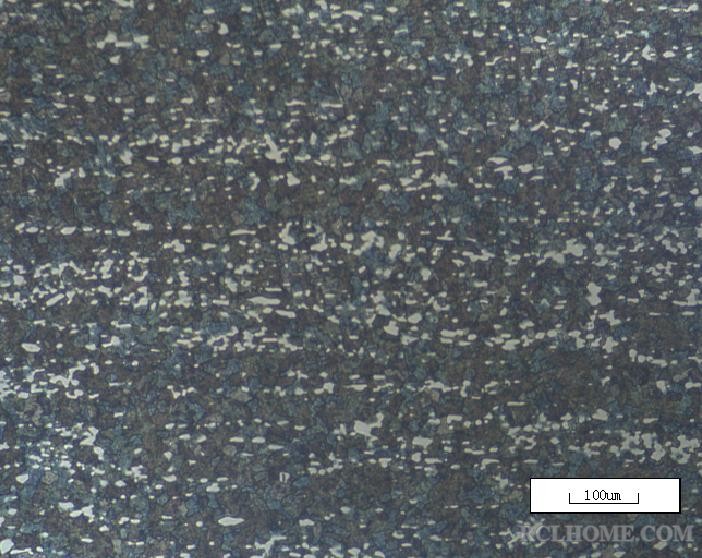

 楼主| 发表于 2013-7-4 10:56:24 | 显示全部楼层

 楼主| 发表于 2013-7-4 11:04:51 | 显示全部楼层
hangwen 发表于 2013-7-4 11:03
看来,不是我一家锻造水平不咋地嘛,一直听人说,锻造可以改善2级什么的,我说,怎么我家的锻造能超过1级 ...
这个是上海钢铁五厂的板材

 楼主| 发表于 2013-7-4 11:06:52 | 显示全部楼层
锻造好了可以达到改善2级别。我们这边一般也就改变1级,甚至有些视野就没什么变化,纹丝不动啊!
