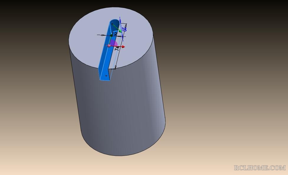

有一非标工件。
材质:65Mn
尺寸:∮100×150
技术要求:
端面有一宽:12  深20  长80的槽口
需对槽口部位进行感应淬火。
槽两侧:硬度HRC:52-58 硬化层深度1.5-3 ;槽底面硬度HRC:45-50  硬化层深度0.8-1.5。
槽表面两侧及硬化区域附近允许感应宽度≤3。
龟山淬火 + 20

槽两侧:硬度HRC:52-58 硬化层深度1.5-3 与槽表面两侧及硬化区域附近允许感应宽度≤3是否存有矛盾!
发表于 2013-7-5 16:13:04 | 显示全部楼层
      还是上传一个直观图或照片吧,大家看了一目了然

发表于 2013-7-8 08:52:55 | 显示全部楼层
            龟山的三维制图技术那是相当娴熟啊

发表于 2013-7-8 14:59:14 | 显示全部楼层
感应淬火的确难度不小,将底部加热温度控制低一点可以解决硬度和层深一致性的问题。
如果不考虑功率损耗,感应器不难制作。

发表于 2013-7-8 21:43:51 | 显示全部楼层
找漏洞 发表于 2013-7-8 17:03
两侧硬度52~58和底部硬度45~50怎么控制?能给提供个你的思路吗?
1、感应器设计上注意控制好使底部温度低一些,
2、高频淬火后采用高频回火使底部硬度降下来。

发表于 2013-7-9 05:45:29 | 显示全部楼层
淬火正常进行,关键是在]感应回火时,使底部和侧面获得不同的硬度
吉祥如意 + 20

发表于 2013-7-9 06:07:01 | 显示全部楼层
工艺上我觉得还是直接控制淬火时底部温度更简单一些,这正好与工件的淬硬层差异吻合。

发表于 2013-7-9 17:10:43 | 显示全部楼层
感应器的温度怎么控制,控制在什么范围能达到理想状态~你 ...
回火感应器加热效果:底部温度350±10,两侧温度250±10,不就解决了吗。
