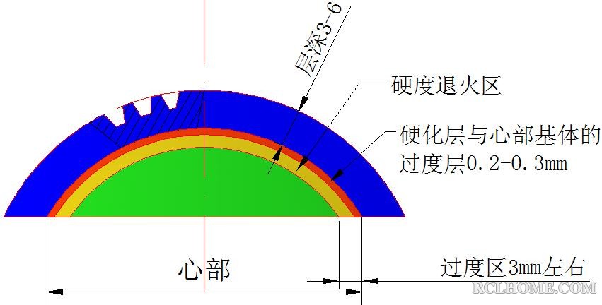

发表于 2013-7-6 16:18:53 | 显示全部楼层
吉祥如意 发表于 2013-7-6 15:47
注:此过渡区域,是指表面淬硬层边界与心部组织的过渡区域。
看高频试样100x的硬化层边界很清楚过度很小!高频淬火应该可以!重点注意冷却!
发表于 2013-7-6 22:23:47 | 显示全部楼层
随风飘飘 发表于 2013-7-6 16:18
看高频试样100x的硬化层边界很清楚过度很小!高频淬火应该可以!重点注意冷却! ...
硬层是3-6,减小过渡区主要是尽量采用透热式加热。此硬层要求高频需要传导加热吧,过渡区会蛮厚

发表于 2013-7-7 16:37:18 | 显示全部楼层
我想大家应该注意过渡层与过度区的区别!也就是如何界定?
如果按硬度法过渡区会很大!如果单指硬化层与集体的过度层0.2-0.3(金相过度)

发表于 2013-7-7 17:21:11 | 显示全部楼层
飘飘,你这图上的3毫米过渡区有问题。  发表于 2013-7-7 18:44

 楼主| 发表于 2013-7-8 13:18:37 | 显示全部楼层
请问飘飘同志:过渡区有否对组织或硬度的有要求?过渡区的大小对工件的使用功能有何影响?
发表于 2013-7-8 15:54:23 | 显示全部楼层
吉祥如意 发表于 2013-7-8 13:18
请问飘飘同志:过渡区有否对组织或硬度的有要求?过渡区的大小对工件的使用功能有何影响? ...
1、过渡区的硬度一般低于预处理的基体硬度值2-3HRC;
2、我这也没有关于过渡区组织的要求,只能按标准检测心部组织评级;我上传的图片解释的只是高频3-6mm硬化层的过度区,其实中频感应淬火的过渡区更大;
3、过渡区对工件使用起到很好的韧性作用,并没有多大害处!过渡区小的产品在使用过程中,反而,会产生脆性断裂!
