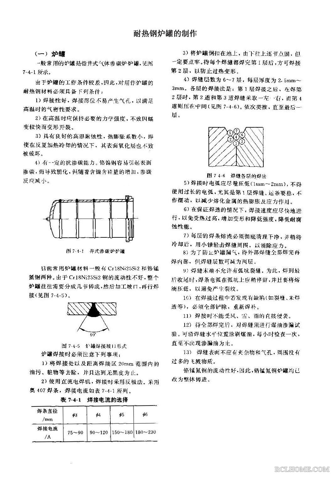

发表于 2013-7-7 22:30:45 | 显示全部楼层
随风飘飘 + 10 很给力!

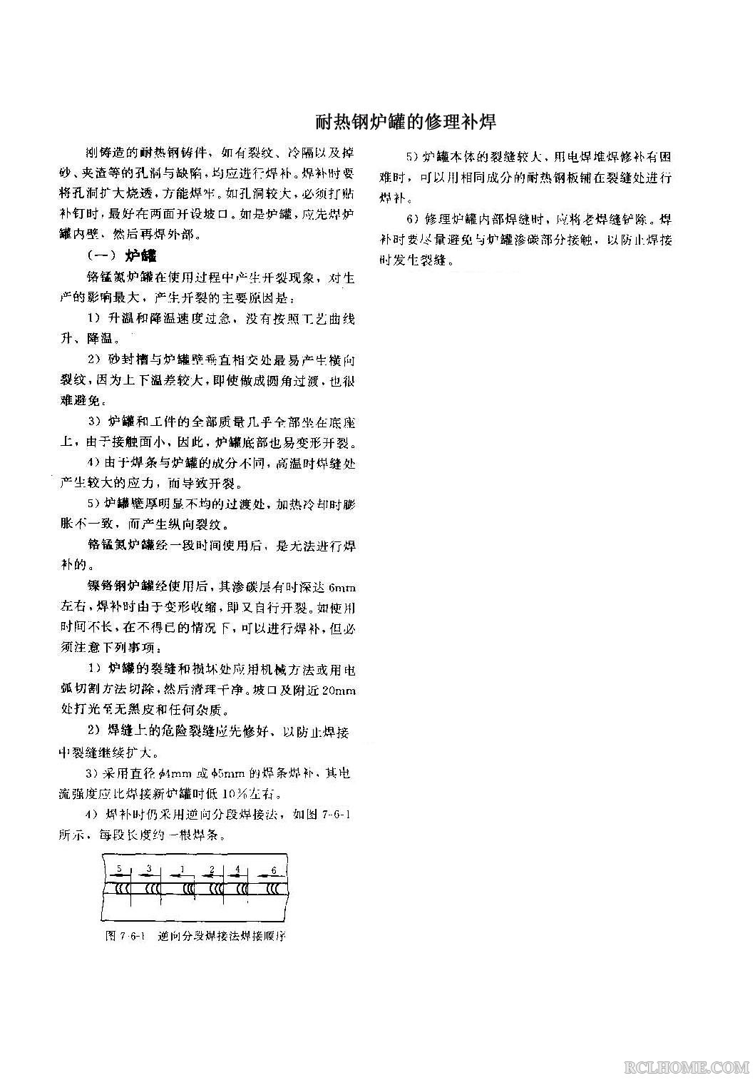

发表于 2013-7-7 22:43:02 | 显示全部楼层
随风飘飘 + 10 很给力!
发表于 2013-7-7 22:49:12 | 显示全部楼层
以上资料希望对你有帮助,注意:Cr-Mn-N使用后不好补焊的说明。
谢谢!  发表于 2013-7-8 07:58
