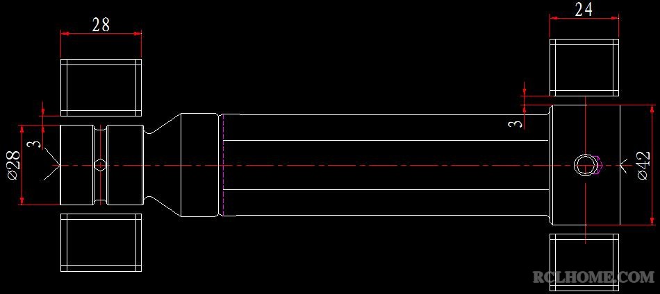

图片直径28、42两个位置感应淬火,DC:1-3mm,为提高生产效率,要求设计双匝同时加热淬火感应器方案!
向大家请教:感应器有效圈分别与直径28、42两个位置的间隙,也就是如何达到感应器同时加热淬火硬化层的均匀性!{:soso_e181:}

发表于 2013-7-7 13:19:38 | 显示全部楼层
1、串联
2、大圈加点导磁体
龟山淬火 + 10
 楼主| 发表于 2013-7-8 08:08:25 | 显示全部楼层
腊月寒沫 发表于 2013-7-7 13:19
1、串联
2、大圈加点导磁体
42的位置不加导磁体,28的位置线圈加大至单边6mm如何!
发表于 2013-7-8 12:53:59 | 显示全部楼层
中间的距离是多少?
 楼主| 发表于 2013-7-8 15:36:05 | 显示全部楼层
吉祥如意 发表于 2013-7-8 12:53
中间的距离是多少?
中间的距离142mm
发表于 2013-7-8 15:51:20 | 显示全部楼层
只要能解决两个有效圈的功率分配合理的问题就行。
 楼主| 发表于 2013-7-8 15:59:53 | 显示全部楼层
我是一台变压器设备,只能2个感应器串联,只能考虑2个感应圈的大小问题,来分配功率!
发表于 2013-7-8 16:04:16 | 显示全部楼层
随风飘飘 发表于 2013-7-8 15:59
我是一台变压器设备,只能2个感应器串联,只能考虑2个感应圈的大小问题,来分配功率! ...
这个问题龟山先生最在行。
一支感应器,两个圈,试验好两圈的功率分配即可。如连接的距离和间隙等问题。
谢谢!  发表于 2013-7-8 16:35
发表于 2013-7-8 18:46:38 | 显示全部楼层
可调圈径和导磁体宽度。
发表于 2013-7-8 22:07:03 | 显示全部楼层
其实这个感应器不难,实验下就行了。前提是你自己做感应器或者做感应器那位有耐心
相比而言,我更好奇淬火部位是不是有孔?(图上戳了两孔,不知道产品上有否)有孔的话你打算怎么控制

发表于 2013-7-8 22:34:10 | 显示全部楼层
串联、并联都可以,利用间歇变化、导磁体等,若是并联还可以控制各端的电流分配。
想问一下楼主小端凹槽部分有无特殊要求?
 楼主| 发表于 2013-7-9 07:31:01 | 显示全部楼层
想问一下楼主小端凹槽部 ...
小端凹槽看图纸,不允许有硬化层,这个该如何控制!
 楼主| 发表于 2013-7-9 07:32:16 | 显示全部楼层
相比而言,我更好奇淬 ...
大端孔处准备倒角试试!先不加屏蔽!
 楼主| 发表于 2013-7-9 07:36:22 | 显示全部楼层
龟山淬火 发表于 2013-7-8 18:46
可调圈径和导磁体宽度。
先生、大家都帮忙想想给个冷却方案!谢谢!
两端同时加热淬火该如何冷却?
发表于 2013-7-9 23:54:28 | 显示全部楼层
两端同时加热淬火该如何冷却? ...
登录/注册后可看大图
喷液就是一根管接俩喷液圈就好了。要注意水流量要够
小端的有效圈可以考虑这样做(看不见就去我相册,反正我自己发的图我看不见
龟山先生觉得如何
