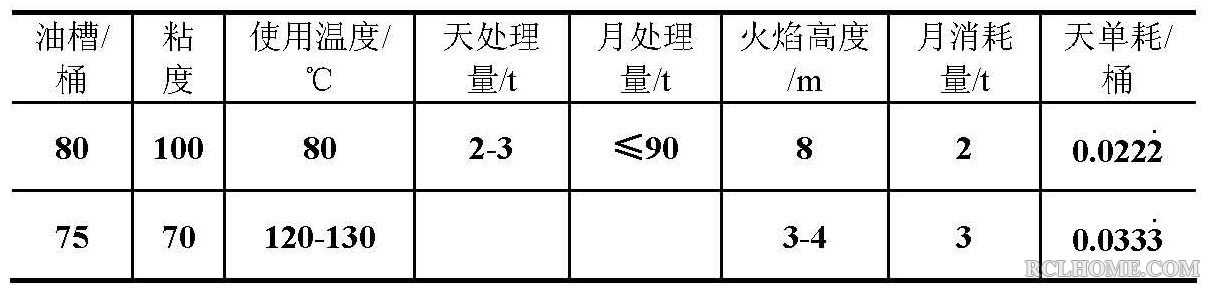

案例:
一客户   淬火油槽20顿  装油80桶   最初油品粘度100左右  闪点180  燃点200  每天处理2-3顿H13模具  油温使用前控制80度使用  淬火火烧高度8米左右  大量油烟 每月消耗2桶淬火油 !
后续添加快速光亮淬火油  清理后添加25桶   总装75桶油  粘度下降至70左右  闪点提升至195 燃点提升至218  同样处理量  油温使用前在120-130度左右  淬火火烧高度3-4米左右  油烟少很多   每月消耗竟然达到3桶
没有想明白是什么原因?
我的理解为,是120-130℃的工作温度导致敞开式油槽的油蒸发掉了的缘故!
虽然“火高八仗”的情况,似乎要消耗多些,但是由于其工作温度低些,所以,瞬间消耗和长期的蒸发量相比还是小些!
