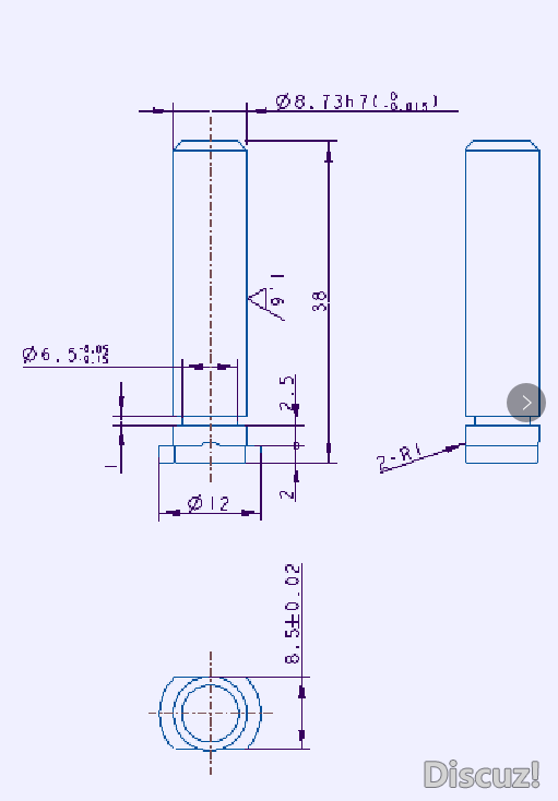

各位老师,请问下我这个销轴在各槽部位出现断裂,材质65Mn硬度:HRC55---60,是应力集中吗,有什么方法补救?

怎么会选65Mn
发表于 2018-11-24 11:13:27 | 显示全部楼层
什么淬火介质?

配套的产品硬度58~60,也是弹簧钢。径向承重较大,耐磨,请总工推荐下材质。

我问下热处理的厂家,谢谢前辈!
发表于 2018-11-24 23:44:56 | 显示全部楼层
这是设计选材及硬度要求错误!不是热处理的问题。
发表于 2018-11-25 21:03:03 | 显示全部楼层
我问过,为什么选65Mn

也可能是应力集中

可能槽部淬火后有淬火裂纹。如果不影响使用,槽部R做大一点。
发表于 2018-12-4 20:36:31 | 显示全部楼层
有一种安全销轴就是类似的要求的。当过载的时候,需要它断裂,所以,这个销轴起到了保险的作用。
