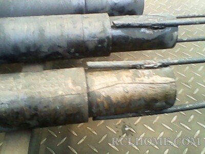

发表于 2013-7-9 09:01:42 | 显示全部楼层 |阅读模式
长轴,材料40CrV  ,规格直径90mm,长度2900mm,技术要求:277--311HB,热处理工艺:淬火870℃×110min,回火620℃×180min,冷却介质PAG。
此批产品共5件一炉生产,淬火回火后发现一根开裂。

发表于 2013-7-9 09:32:39 | 显示全部楼层
这根颜色与其它的好像不一样。
 楼主| 发表于 2013-7-9 09:52:47 | 显示全部楼层
此批产品共5件一炉生产的。
 楼主| 发表于 2013-7-9 09:54:07 | 显示全部楼层
毛毛的 发表于 2013-7-9 09:32
这根颜色与其它的好像不一样。
颜色是有些不一样,说明什么呢?

端面看裂纹的深度是多少?
 楼主| 发表于 2013-7-9 10:02:06 | 显示全部楼层
吉祥如意 发表于 2013-7-9 09:54
端面看裂纹的深度是多少?
现在具体深度还不清楚,端面和纵向的裂纹看起来是比较深的。端面的裂纹通过中心孔贯穿整个端面。
发表于 2013-7-9 10:05:20 | 显示全部楼层
所以因为 发表于 2013-7-9 10:02
现在具体深度还不清楚,端面和纵向的裂纹看起来是比较深的。端面的裂纹通过中心孔贯穿整个端面。 ...
看起来是淬火裂纹。什么原因引起的淬火裂纹需进一步的检验。

发表于 2013-7-9 10:26:08 | 显示全部楼层
毛坯是锻件还是轧钢,如果是锻件,裂纹端部是否有锻造缺陷!我们这都按锻造缺陷处理!具体的锻造厂的是否知道!
 楼主| 发表于 2013-7-9 10:34:57 | 显示全部楼层
随风飘飘 发表于 2013-7-9 10:26
毛坯是锻件还是轧钢,如果是锻件,裂纹端部是否有锻造缺陷!我们这都按锻造缺陷处理!具体的锻造厂的是否知 ...
是锻件,裂纹端部是否有锻造缺陷肉眼看不出。什么锻造缺陷呢?
发表于 2013-7-9 10:39:43 | 显示全部楼层
眼睛不好使,看起来模糊。细节看不清呀。

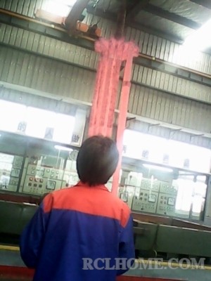

同一炉淬也不可能5根一起入水吧

是5根一起入水的,有吊具。看34楼图片。
