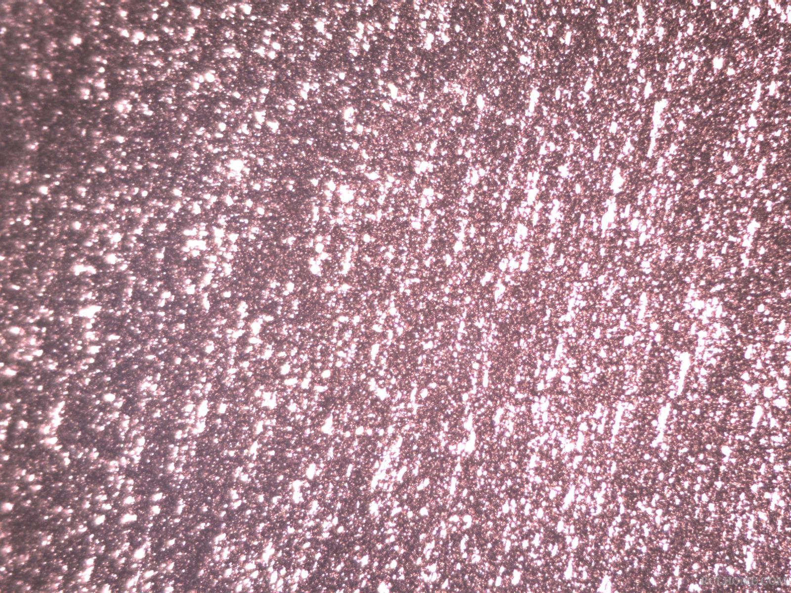

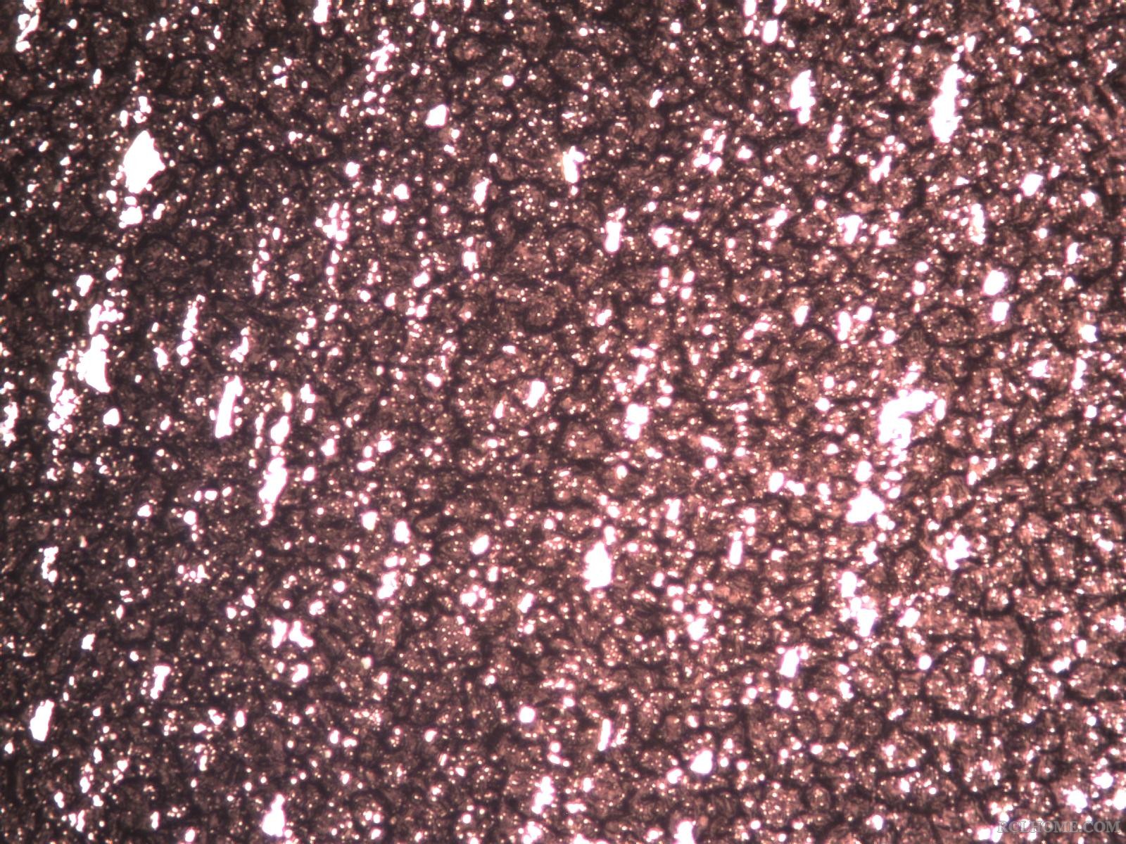

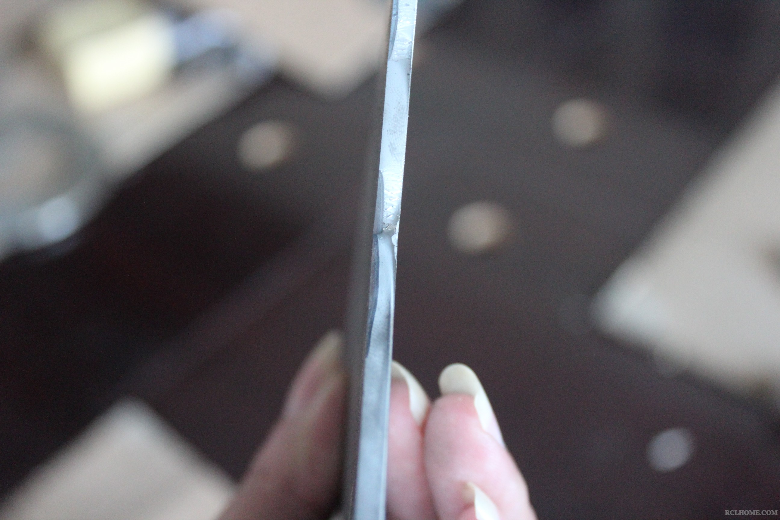

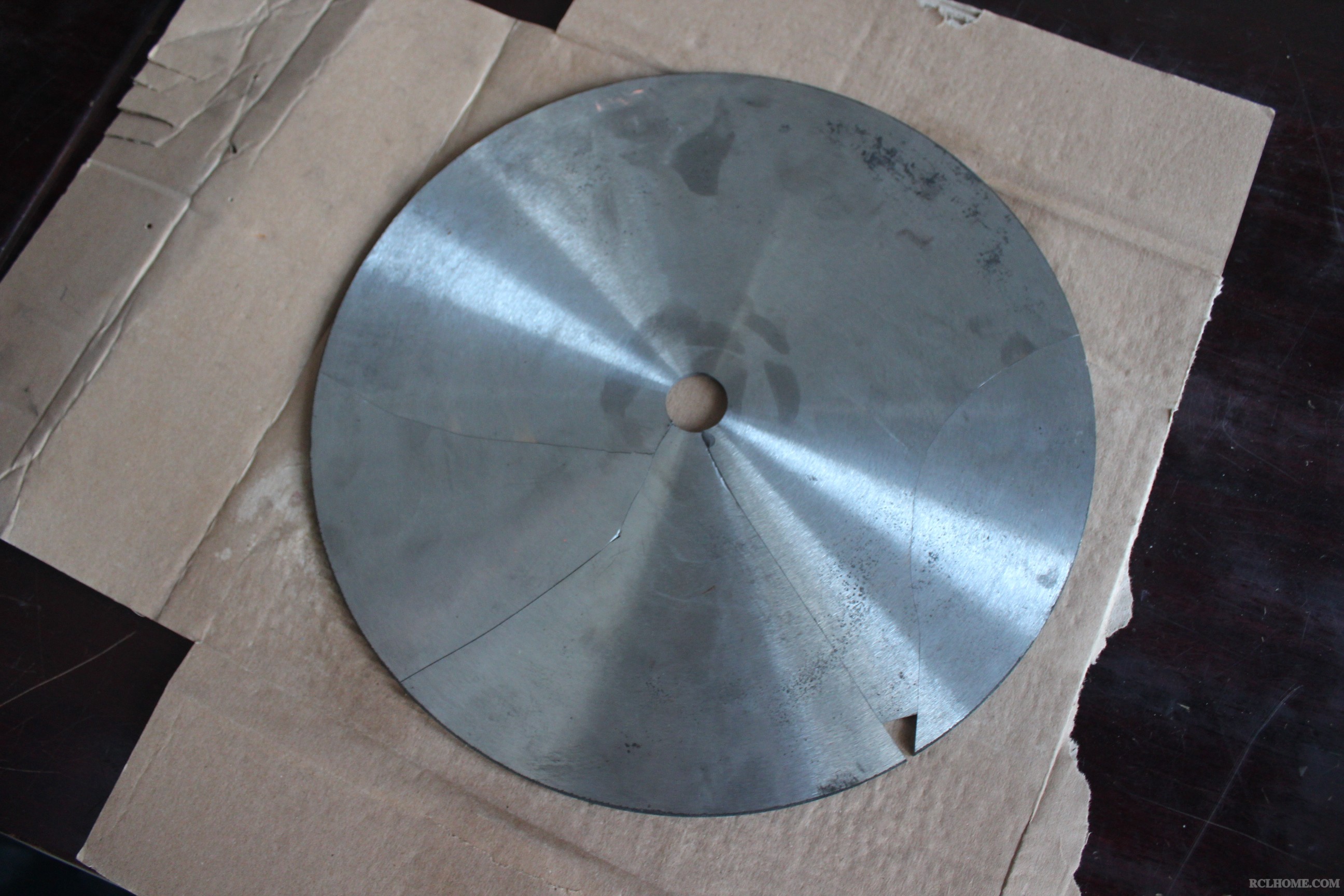

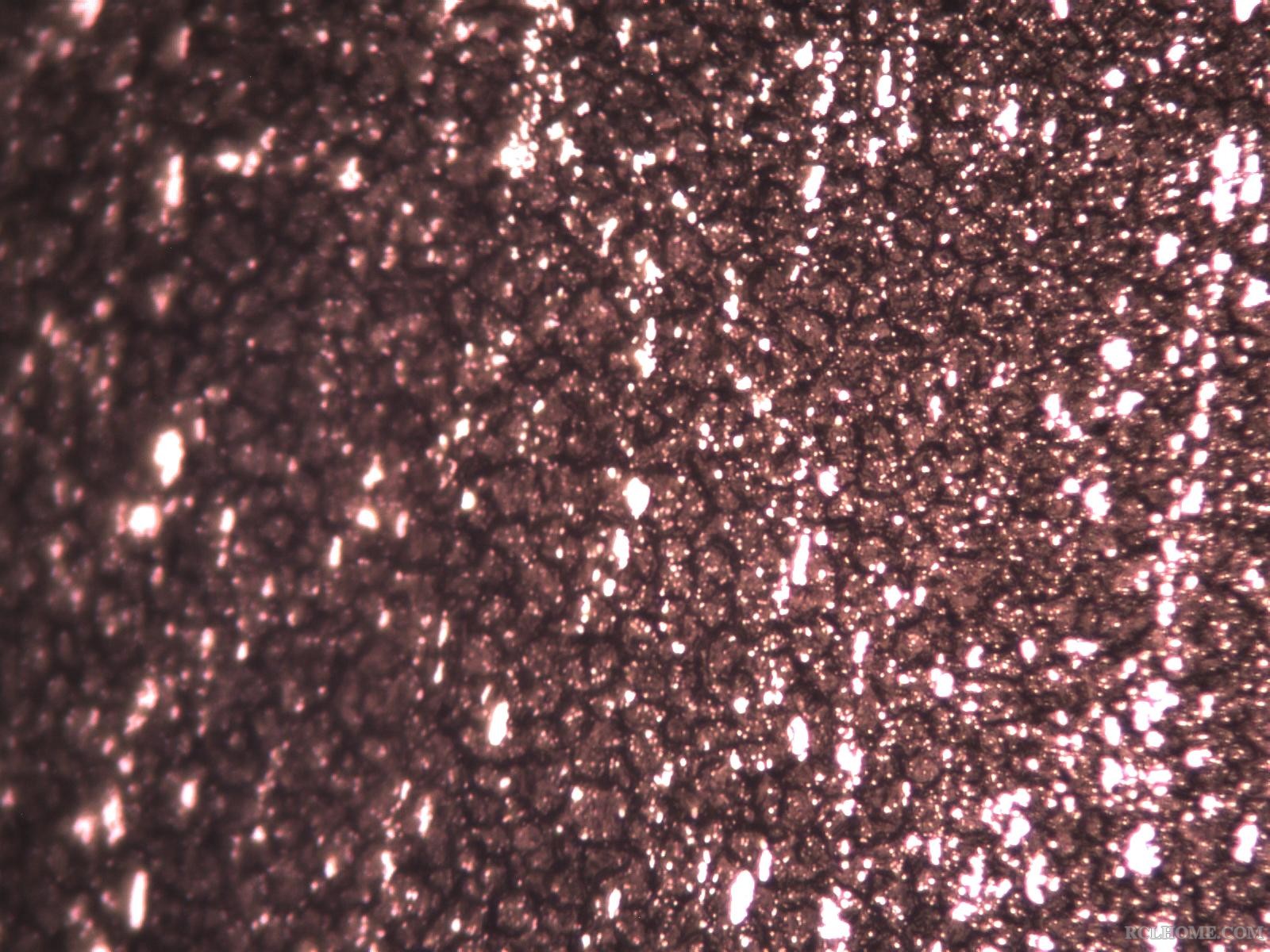

锋钢6542材质,板材4.5mm厚,1150度淬火,560回火3次,每次回火4小时,回火后,金相组织证明是这个样子?上图
100倍视场
100倍视场
500倍视场,看起来怎么和瓦格一般?
500倍视场,看起来怎么和瓦格一般?
500倍
500倍

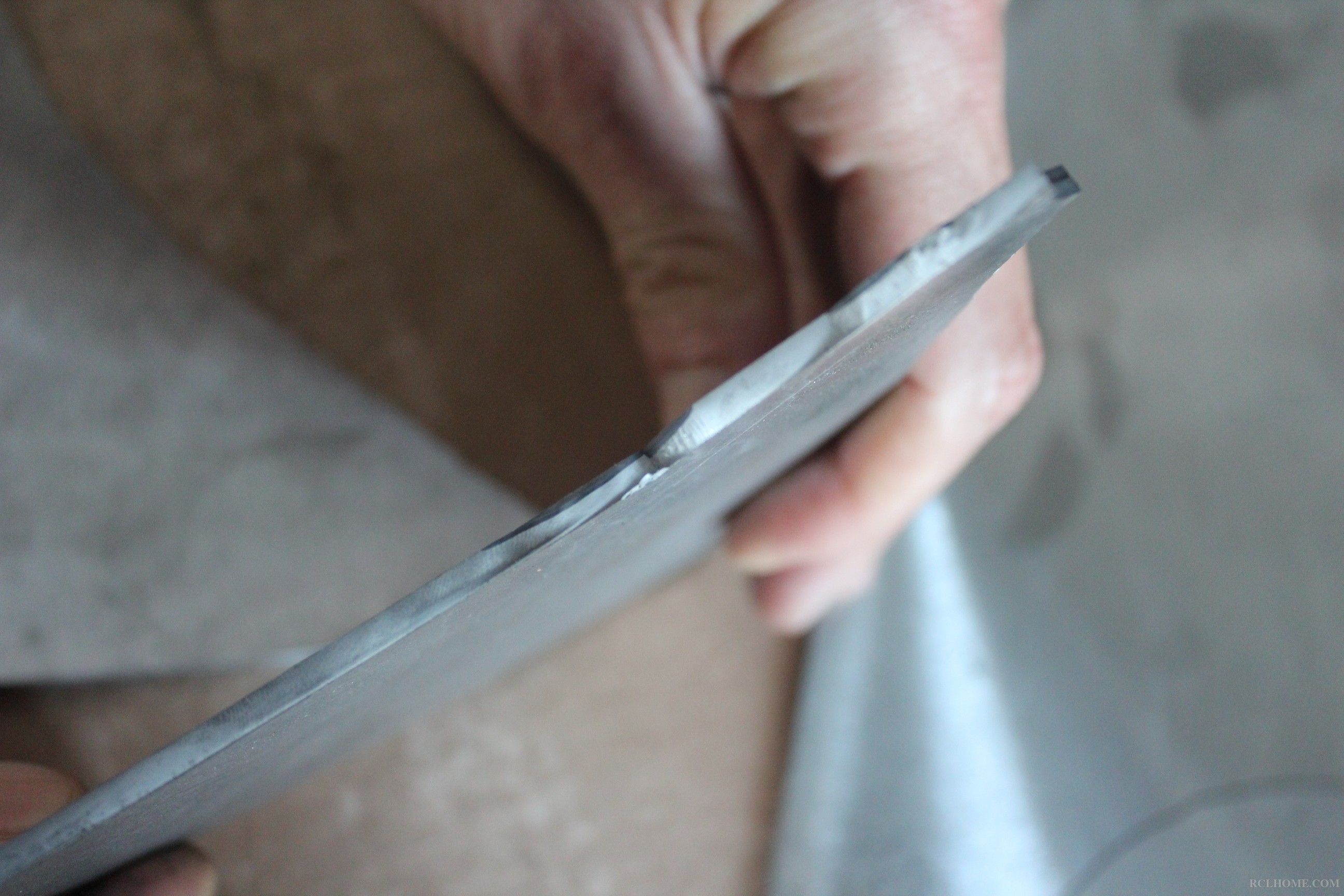

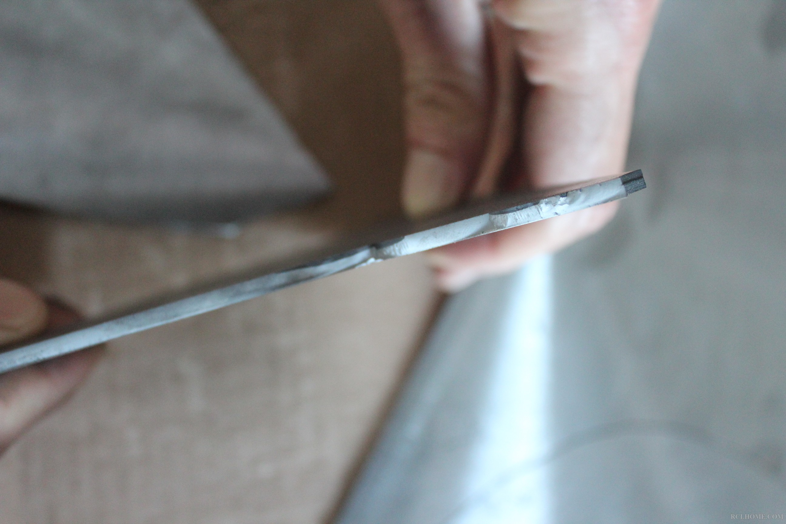

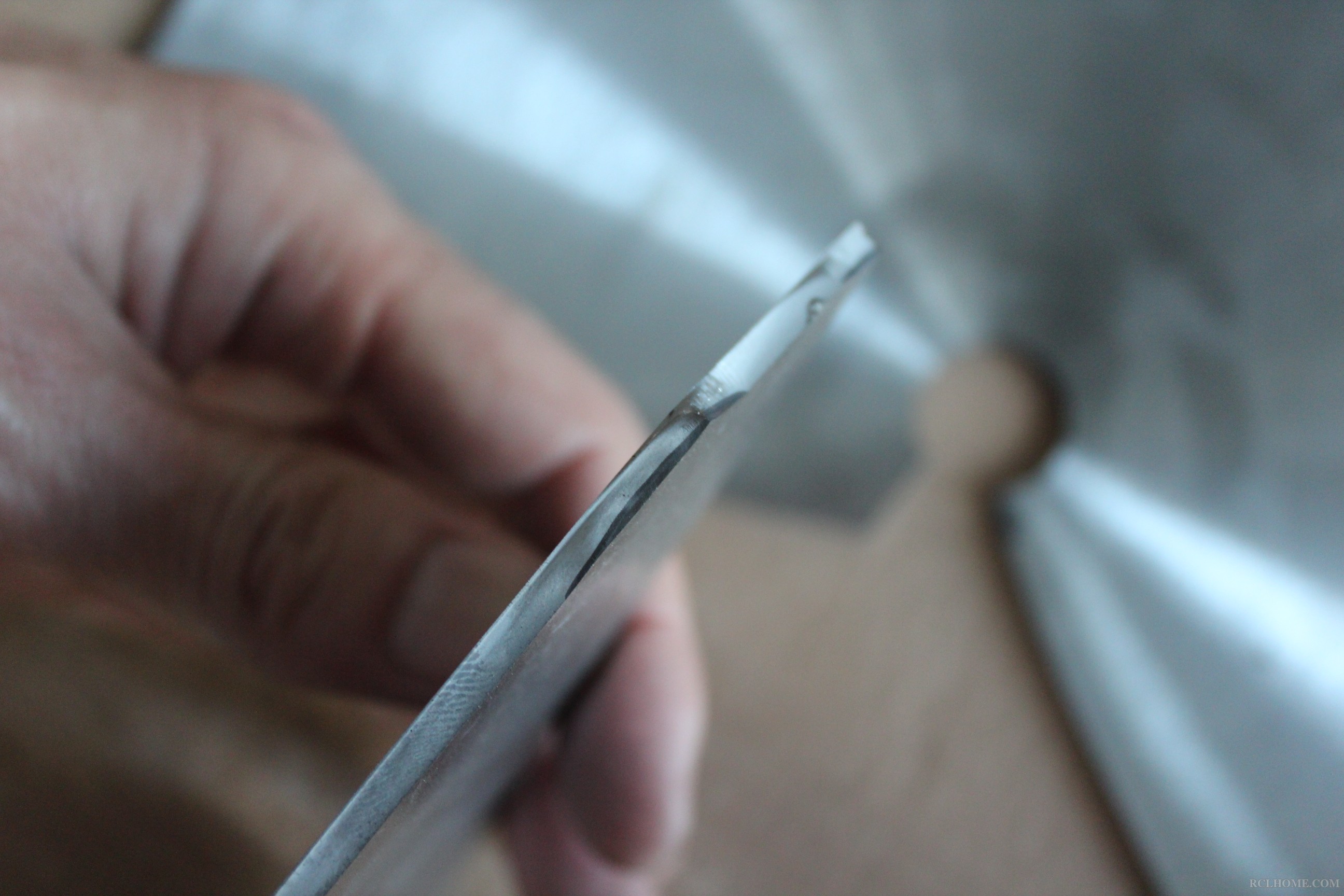

请注意刀片是摔碎的,裂纹摔碎处有黑色,所有可见裂纹处摔碎后,都发现黑色1mm深左右 ... ...

1. 建议对显微镜进行白平衡调整(图片偏色严重);
2. 腐蚀时间再加长些;
3. 淬火温度可以提高些(10-20度);
4. 增加一次回火;
5. 有什么问题吗?

就是这500倍视场证明感觉一块一块的,这正常吗?
死并不可怕,孤独的活着才让人毛骨悚然!
发表于 2013-7-9 14:25:02 | 显示全部楼层
可能是因为腐蚀的原因,显示了晶界。正常现象。

碳化物带状有2级了!

taofans 发表于 2013-7-9 14:32
碳化物带状有2级了!
两级应该不算高吧
死并不可怕,孤独的活着才让人毛骨悚然!

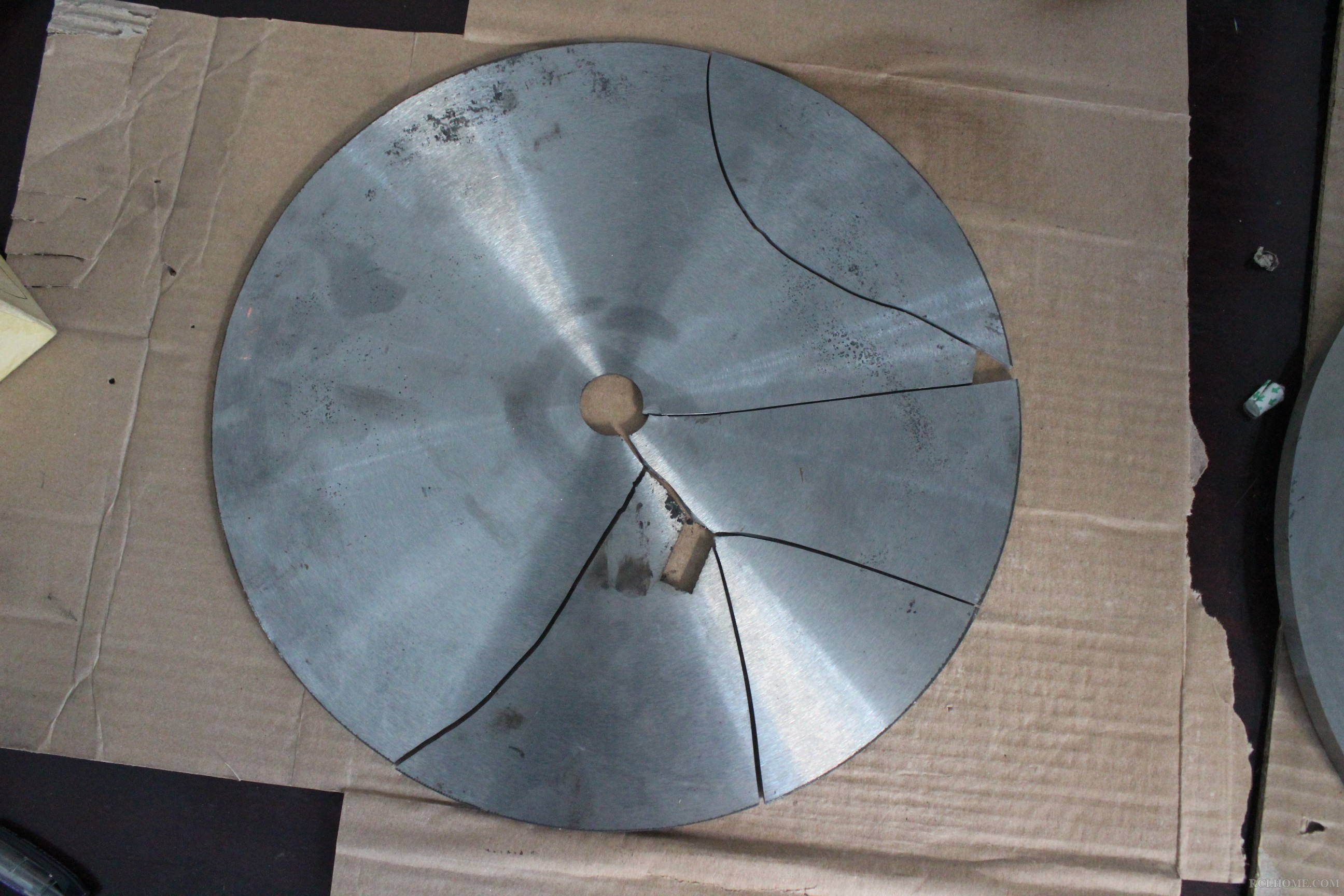

做300的圆盘刀。现在热处理出来后,磨削加工中发现有几片出现裂纹了,要求62~64HRC

请看摔碎的刀片,所有有裂纹处的地方断口均有黑色。
死并不可怕,孤独的活着才让人毛骨悚然!
请继续摔,继续观察是否是黑色的。

发表于 2013-7-9 15:35:55 | 显示全部楼层
hangwen 发表于 2013-7-9 15:34
您的意思是在摔一片?开裂的?
一片片都摔了。摔一片检查一片。直到有白色的为止。

发表于 2013-7-9 15:38:07 | 显示全部楼层
hangwen 发表于 2013-7-9 14:41
两级应该不算高吧
尚属合格级别

发表于 2013-7-9 15:42:57 | 显示全部楼层
两级应该不算高吧
如果按照14979评定的话 我个人觉得有4级了
5片出现肉眼可见裂纹的地方摔断,都有黑线,断口很光滑,那个黑色就像用毛笔染上去似的,我后面还有100多片待淬火,原因不明,不敢淬啊
死并不可怕,孤独的活着才让人毛骨悚然!
可是带钢没有国标作为参考啊!
死并不可怕,孤独的活着才让人毛骨悚然!

发表于 2013-7-9 15:51:37 | 显示全部楼层
hangwen 发表于 2013-7-9 15:48
5片出现肉眼可见裂纹的地方摔断,都有黑线,断口很光滑,那个黑色就像用毛笔染上去似的,我后面还有100多 ...
任选择一片摔呀。反正已经破坏了。

hangwen 发表于 2013-7-9 15:49
可是带钢没有国标作为参考啊!
所以我说2级是参照 一般理解 ,你在看看14979  会有发现,这会儿我要开会了,待会继续交流

吉祥如意 发表于 2013-7-9 15:51
任选择一片摔呀。反正已经破坏了。
我把5片都摔了,全部可见裂纹处有黑线,
死并不可怕,孤独的活着才让人毛骨悚然!

hangwen 发表于 2013-7-9 15:56
我把5片都摔了,全部可见裂纹处有黑线,
能不能拼起来。传张图片来。
摔不碎的,用锤子敲碎,看看是黑的还是白的。

高速钢淬火只看硬度就完蛋了,还需要红硬性的。有没有预热工艺?
太不规范了,不出问题才奇怪呢。从你现 ...
无预热,因为是空气电阻炉,预热脱碳层会很重,3.5的板就做不了3个厚的工件了,所以,都是空炉加热到1150,然后直接放入工件,保温3~5分钟左右,出炉压淬。厚度3.5的板材,共晶碳化物4级,是不是有 问题?
死并不可怕,孤独的活着才让人毛骨悚然!
发表于 2013-7-9 16:13:35 | 显示全部楼层
hangwen 发表于 2013-7-9 16:09
无预热,因为是空气电阻炉,预热脱碳层会很重,3.5的板就做不了3个厚的工件了,所以,都是空炉加热到1150 ...
共晶碳化物4级是不好的,再加上热处理工艺不规范,很容易出问题的。
