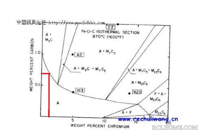

王老师,如果我固定其中一元的含量。比如Fe-C-Cr合金,我取其中1.5%Cr作一垂直界面。得到GCr15的Fe-C相图。这个时候,杠杆定律能用不?如果是20%的Cr呢?跟不同Cr含量,是否有不同的适用情况?

发表于 2013-7-12 16:13:44 | 显示全部楼层
嘿嘿,怎么扯到我了啊?
我来说说吧,我是三维的立体曲面,其实也不是不可以直接用杠杆定律的,不过坐标轴是三维的,比较复杂。
其实对三元曲面相图可以做剖面啊,可以在某一温度下做剖面,如下图是Fe-C-Cr三元合金在870C这个温度上的截图:
也可以在某一元含量固定的情况下做剖面,
比如Fe-C相图你可以认为是Cr含量为0的,Fe-C-Cr 三元相图。{:soso_e120:}
在二元相图上,自然是可以用杠杆原理的。但是如果Cr含量不是0的话,就要修正了,因为这个截面就有变化了,你得在三元曲面上,找到那个材料的Cr含量,在Cr含量的坐标轴上做剖面,去切蛋糕才行。
