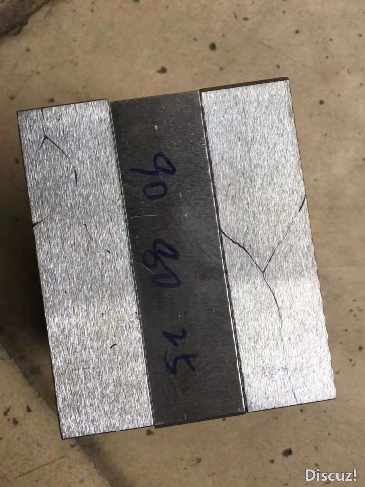

高速钢M2锻后退火→铣削加工后发现裂纹,比列50%,如图,什么原因?

洪总,这是一个朋友的产品,已经发到客户手上了。原料本身就不好,但初步分析主要是锻打工艺不当所致。
发表于 2018-11-27 21:39:24 | 显示全部楼层
锻打后怎么处理的

直接进退火炉。

退火炉温度多少?

退火炉炉温200-300℃,边打边进炉,保证进炉温度>Ms,全部进炉后,850-740-550球化退火

这工艺温度可能不对

这样裂的可能比较多,,,,,,,,,,

原因是什么呢?
