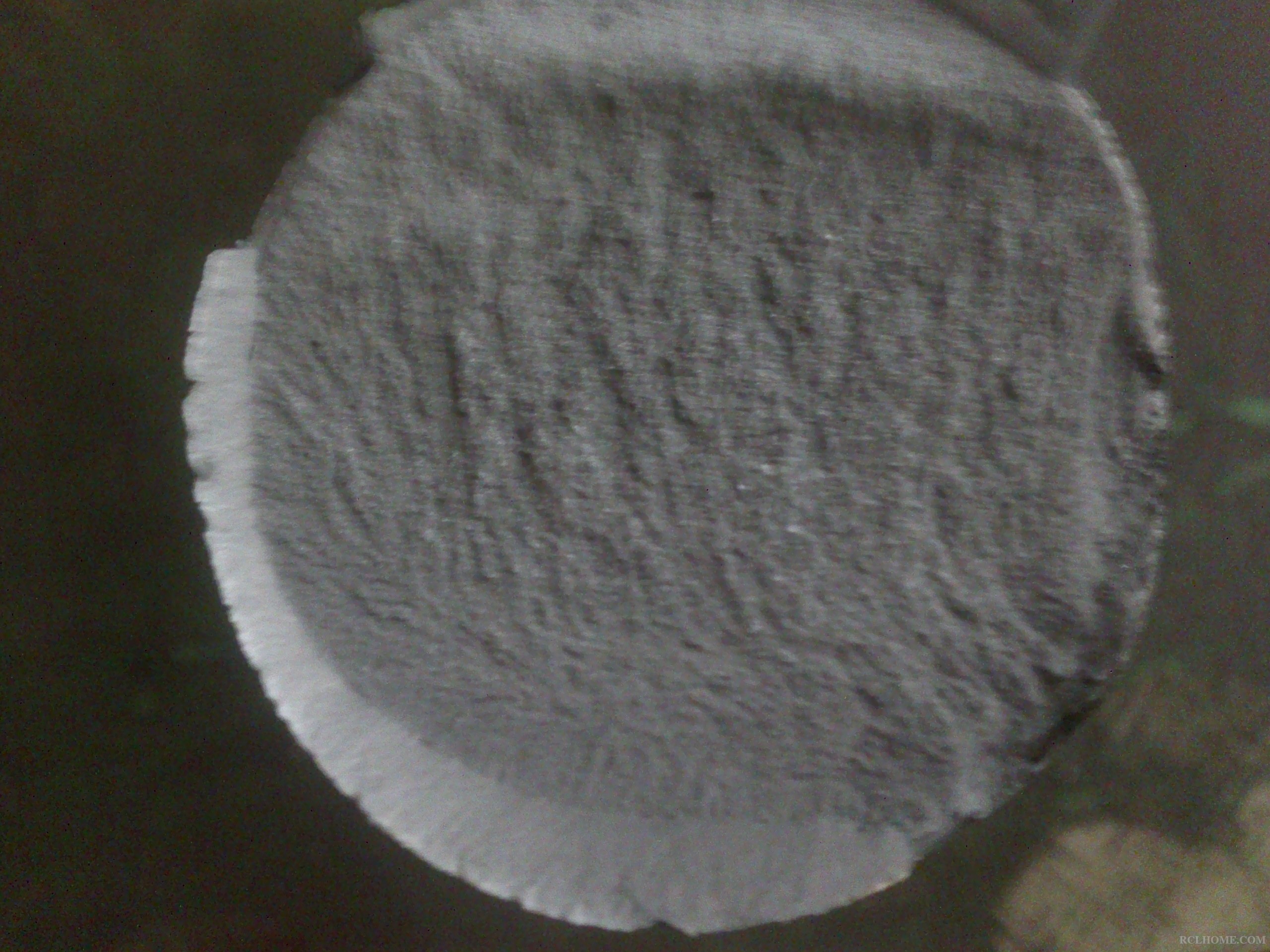

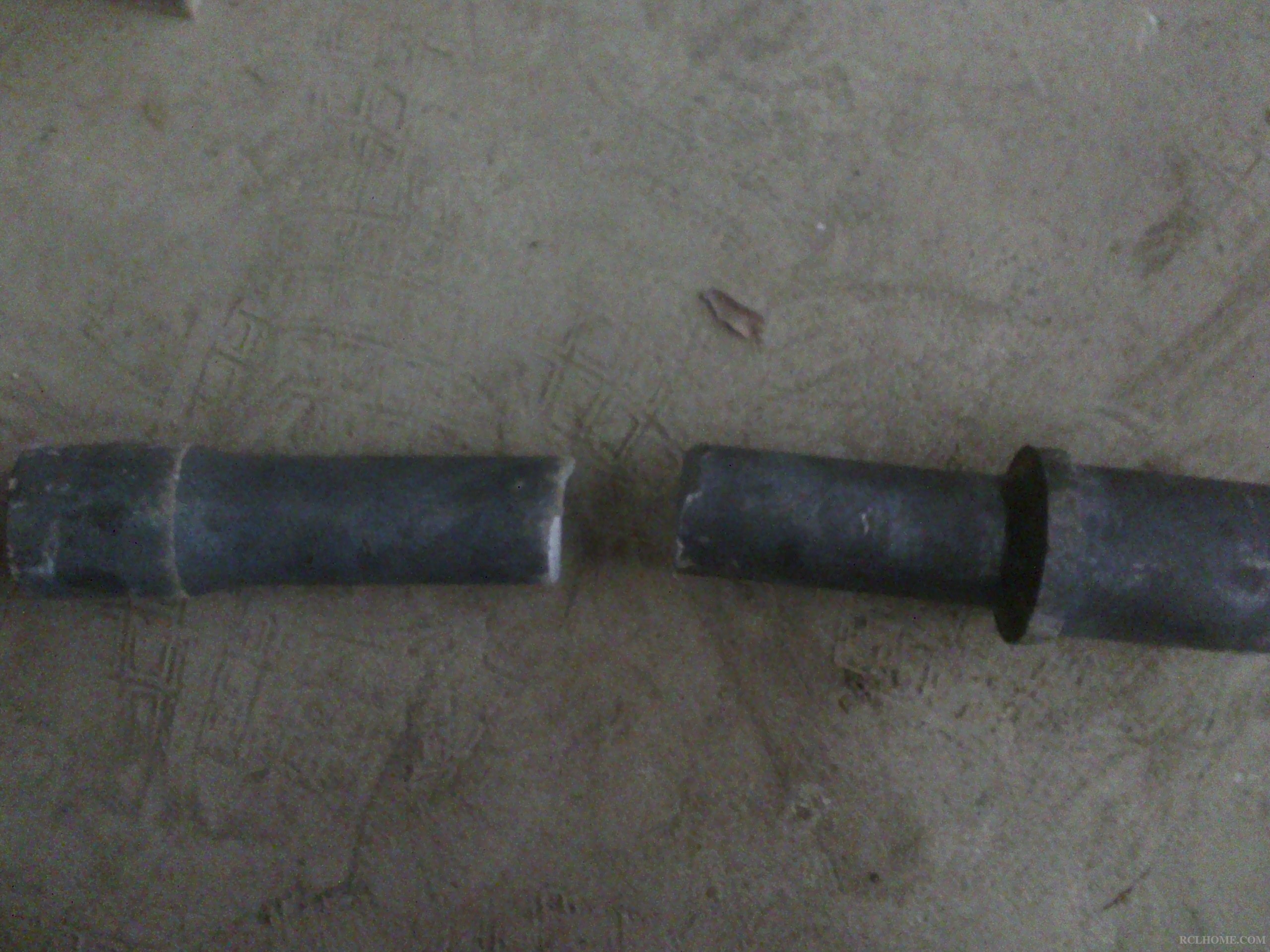

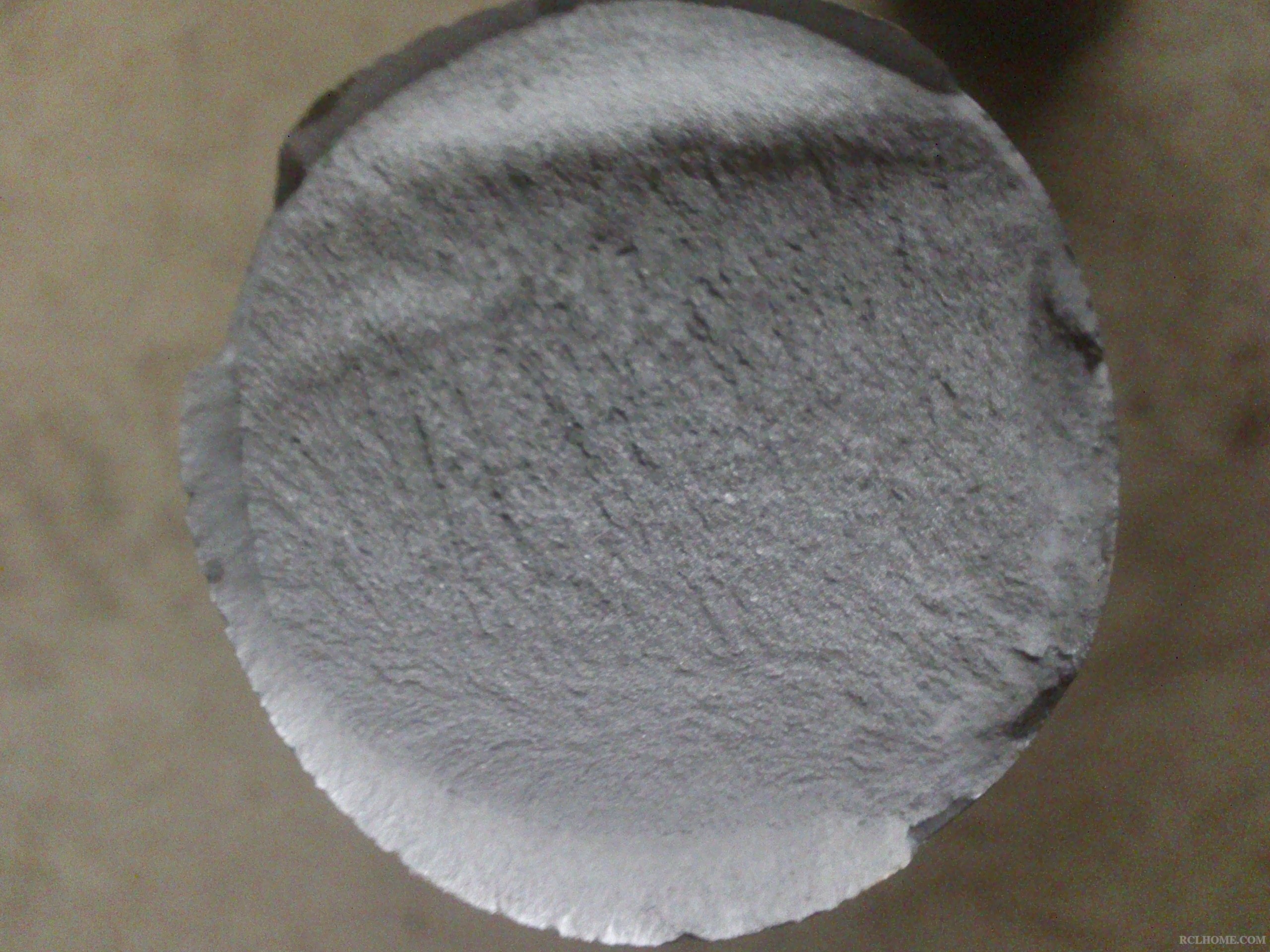

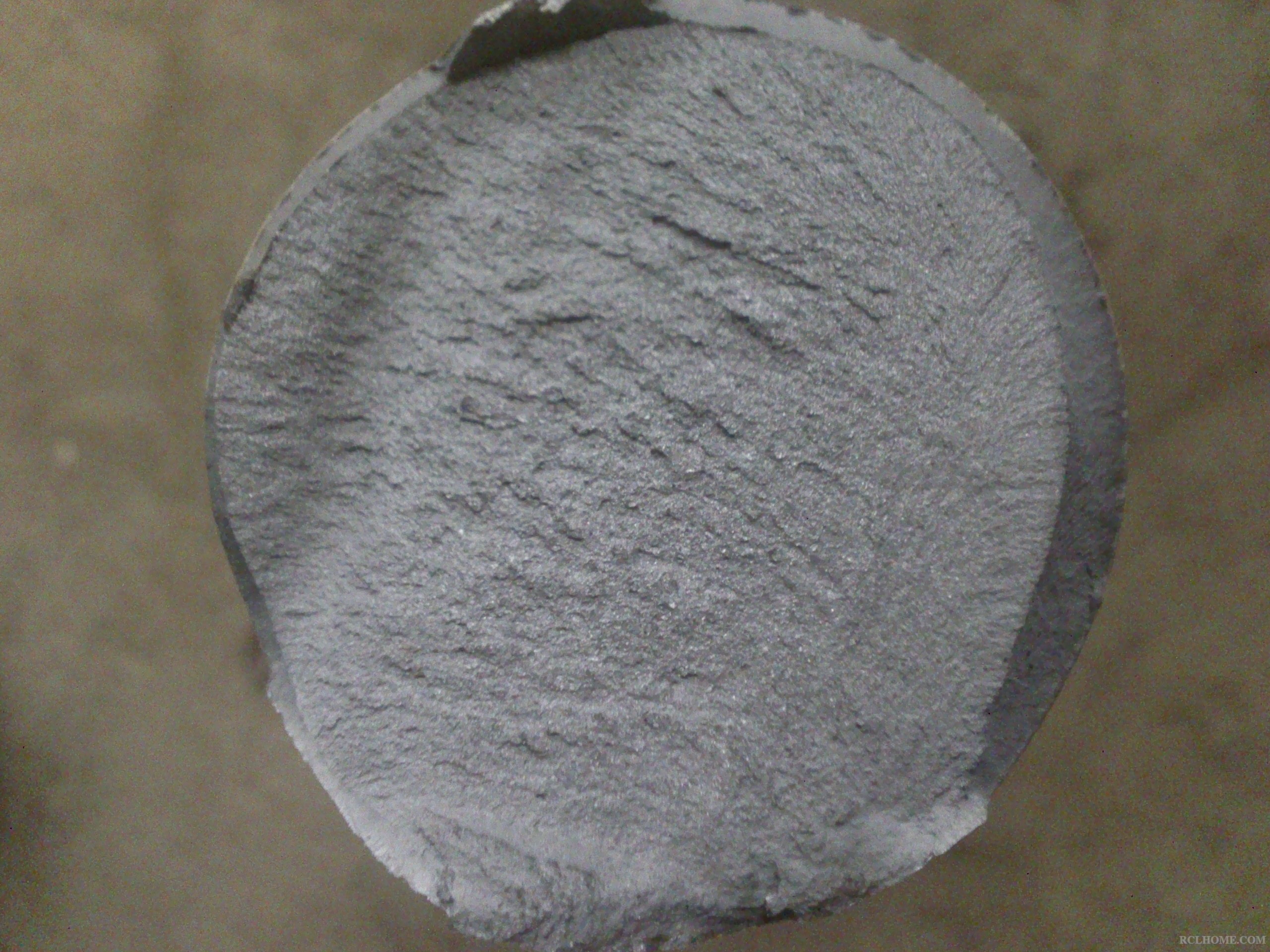

刚才现场校直时,压断!这个宏观断口是什么原因造成的?投料480件,只此一件!

发表于 2013-7-12 16:52:07 | 显示全部楼层
表面有缺陷在缺陷处开始断裂  或者是校直 压力过大
 楼主| 发表于 2013-7-12 17:01:06 | 显示全部楼层
表面没有看到有缺陷!
不知从上传的图片中,能否找到答案!
绝对不是压力过大造成的压断!这个可以除外!
不知端口处边缘的划口是这么回事!

发表于 2013-7-12 17:03:28 | 显示全部楼层
随风飘飘 发表于 2013-7-12 17:01
表面没有看到有缺陷!
不知从上传的图片中,能否找到答案!
绝对不是压力过大造成的压断!这个可以除外! ...
裂纹源 在第一幅图 三点钟方向
随风飘飘 + 10 很给力!
 楼主| 发表于 2013-7-12 17:15:56 | 显示全部楼层
wqjtyx2012 发表于 2013-7-12 17:03
裂纹源 在第一幅图 三点钟方向
对是裂纹源,不过没有看到有问题!
这张图6点钟-9点钟方向的划口,也就是裂纹末端边缘时,瞬间断裂形成的吗?

发表于 2013-7-12 18:03:34 | 显示全部楼层
这个断口,我感觉像纤维断口呢,就是正常钢才的正常断口,虽然断口上能看到细小泛光的白点,这应该是典型的调质断口呢!个人愚见,还请大侠请假

发表于 2013-7-12 19:57:02 | 显示全部楼层
个人理解,大概这样,裂纹源是否有缺陷,???处感觉有异常,但说不上来,相对裂纹源的位置,怎么看怎么别扭。组织有问题,怀疑!!

发表于 2013-7-13 11:12:32 | 显示全部楼层
随风飘飘 发表于 2013-7-13 07:27
是调制后校直时断裂的!
是吧,这么说应该就是楼上那版主说的情况了,既然内部没问题,边缘还有疑似裂纹源,可以考虑是不是原材料中的夹杂导致的

发表于 2013-7-13 12:19:43 | 显示全部楼层
随风飘飘 发表于 2013-7-13 11:19
看来宏观图片是解决不了问题!
你可以在那个意思裂纹源的地方截点做个高倍,看看是不是有问题,不过说到底,你的校正压力是多少呢?所不定压力太大,好材料都压断了

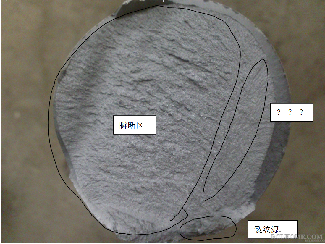

发表于 2013-7-13 14:42:42 | 显示全部楼层
非常怀疑那一片问号位置有问题,剖个金相吧,等答案!

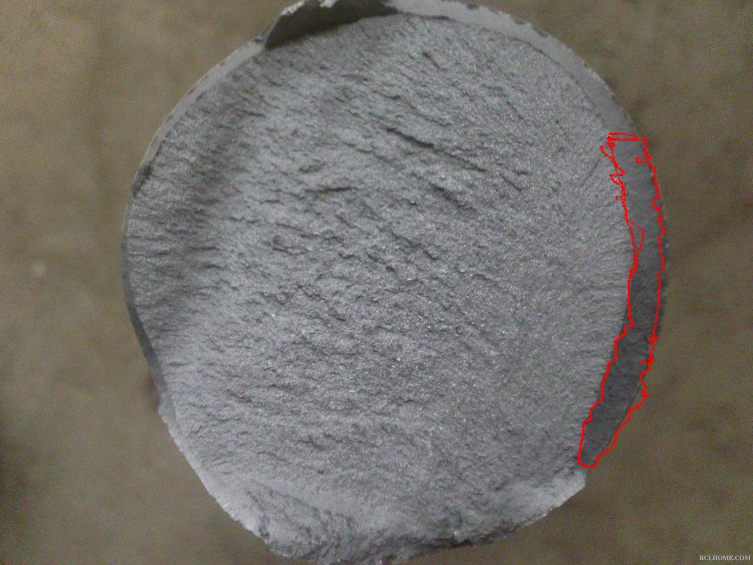

发表于 2013-7-13 15:08:09 | 显示全部楼层
画红线处我认为才是关键。
 楼主| 发表于 2013-7-13 16:11:52 | 显示全部楼层
毛毛的 发表于 2013-7-13 15:08
画红线处我认为才是关键。
会不会是硬化层!
发表于 2013-7-13 16:19:42 | 显示全部楼层
建议飘飘在断口附近重新取个横断面的试样,做个低倍酸蚀试验看看。
 楼主| 发表于 2013-7-13 16:21:02 | 显示全部楼层
飘飘准备礼拜一开始做!
