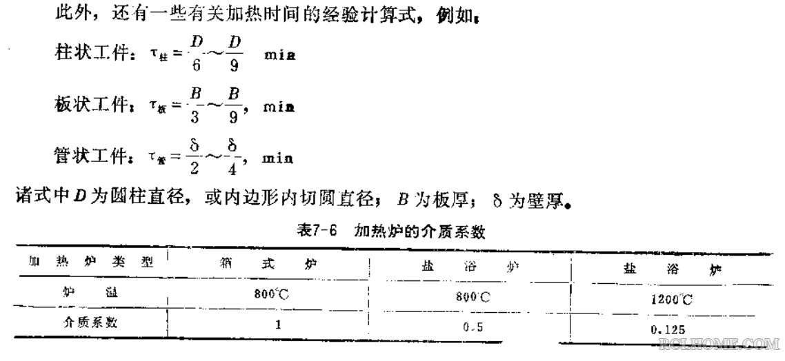

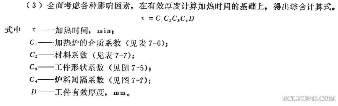

如题 保温时间如何确定
需要考虑哪些因素 依次是什么?
希望大家列举些公式
这公式与实际偏差多少

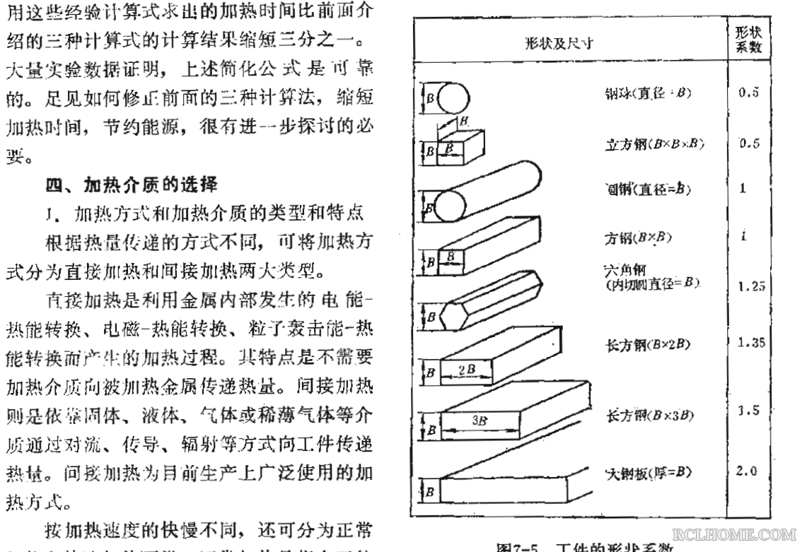

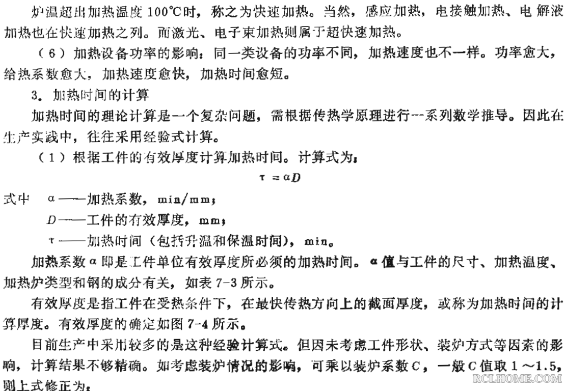

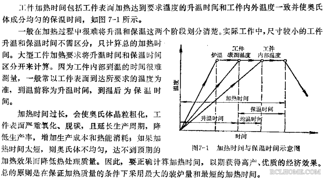

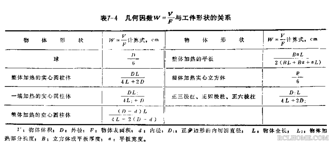

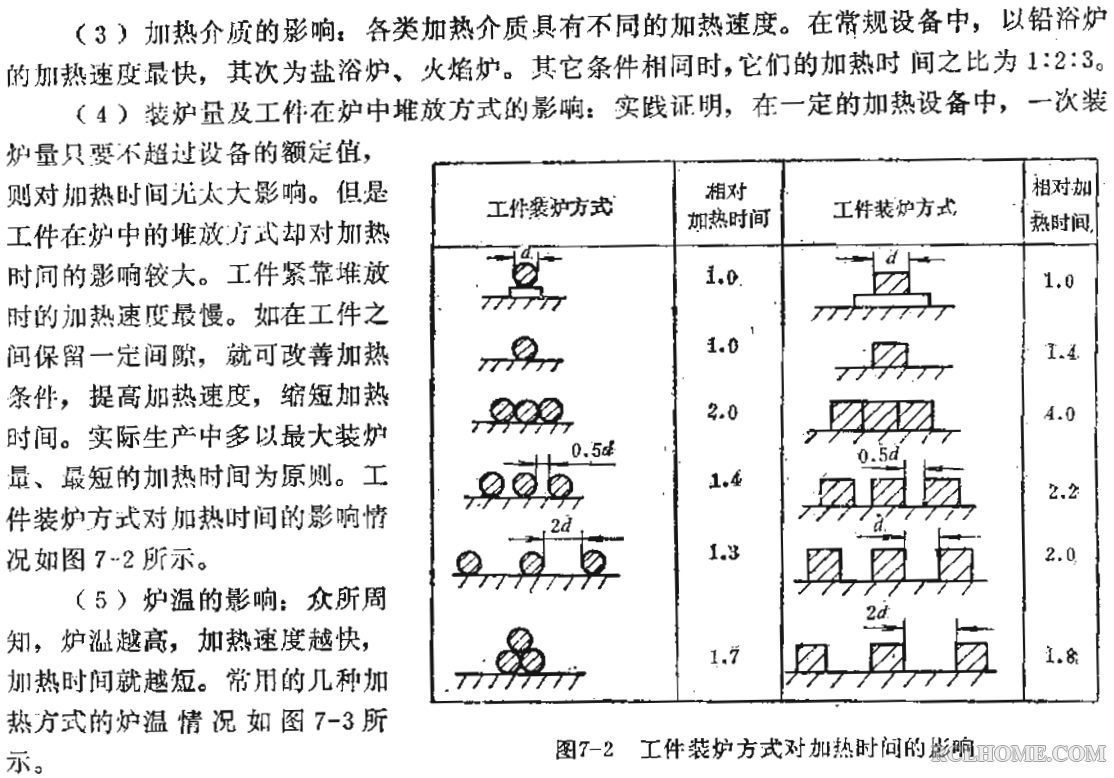

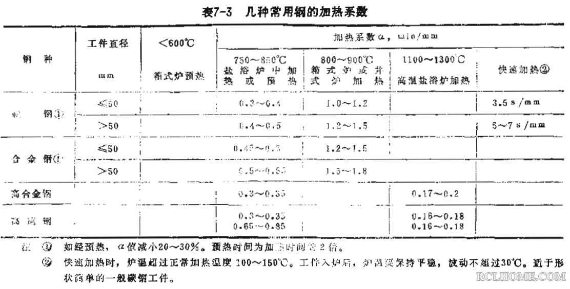

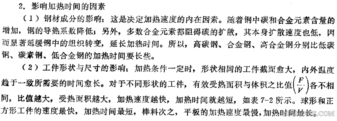

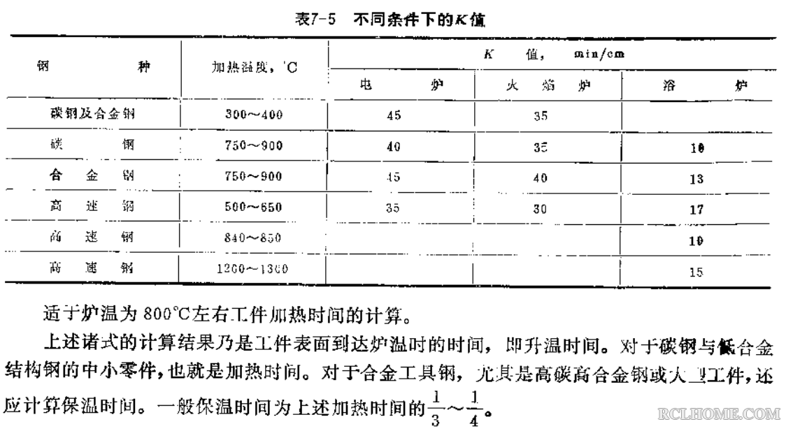

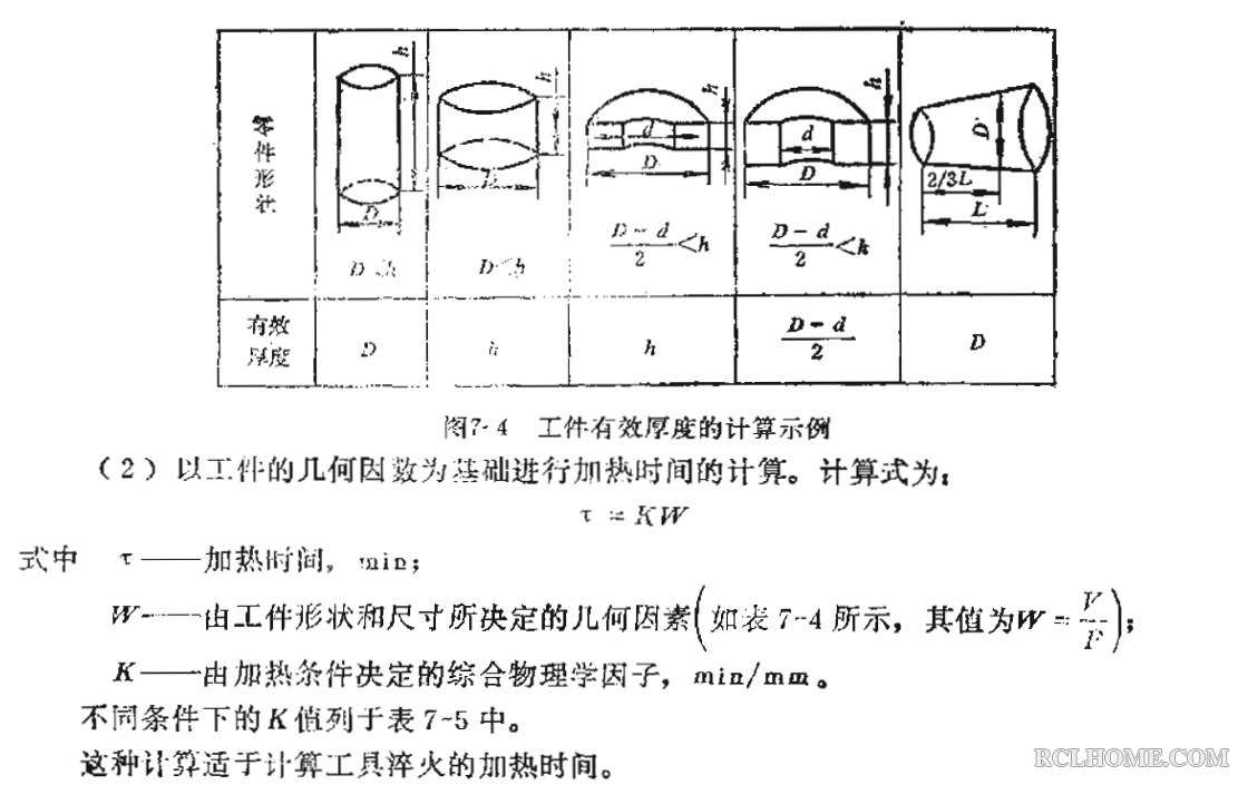

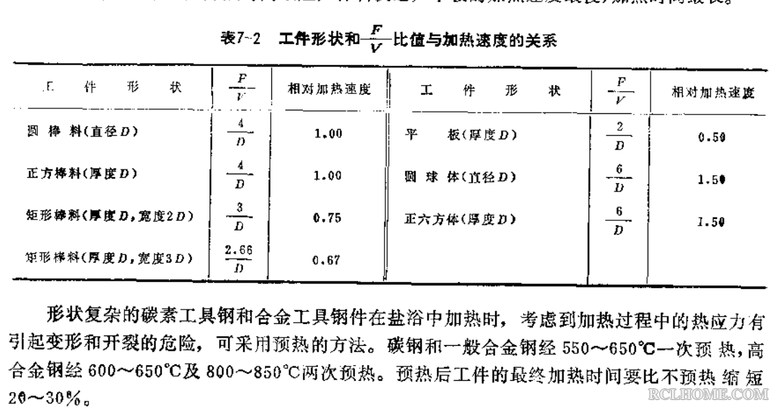

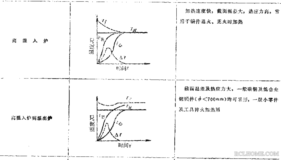

发表于 2013-7-13 09:45:21 | 显示全部楼层
温故而知新(未完待续)
发表于 2013-7-13 09:46:37 | 显示全部楼层
续上帖(未完待续)
发表于 2013-7-13 09:47:49 | 显示全部楼层
再续(全部传完)

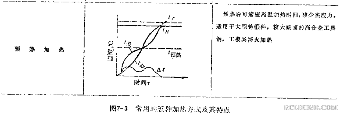

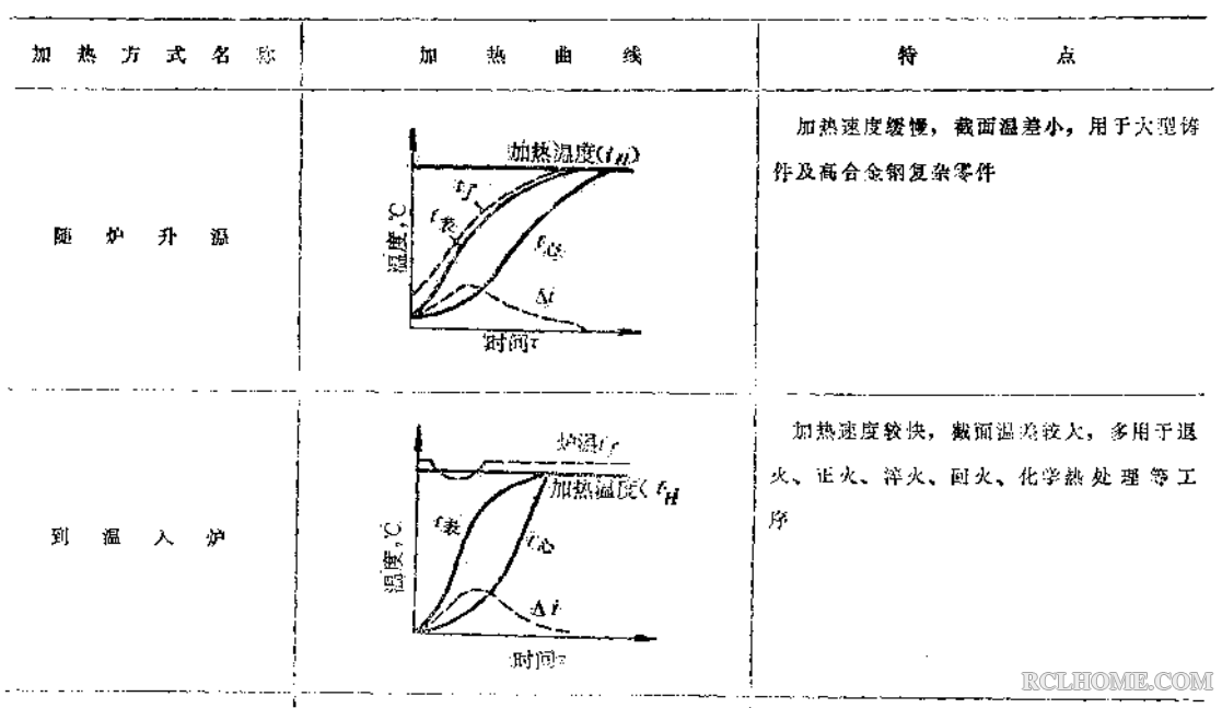

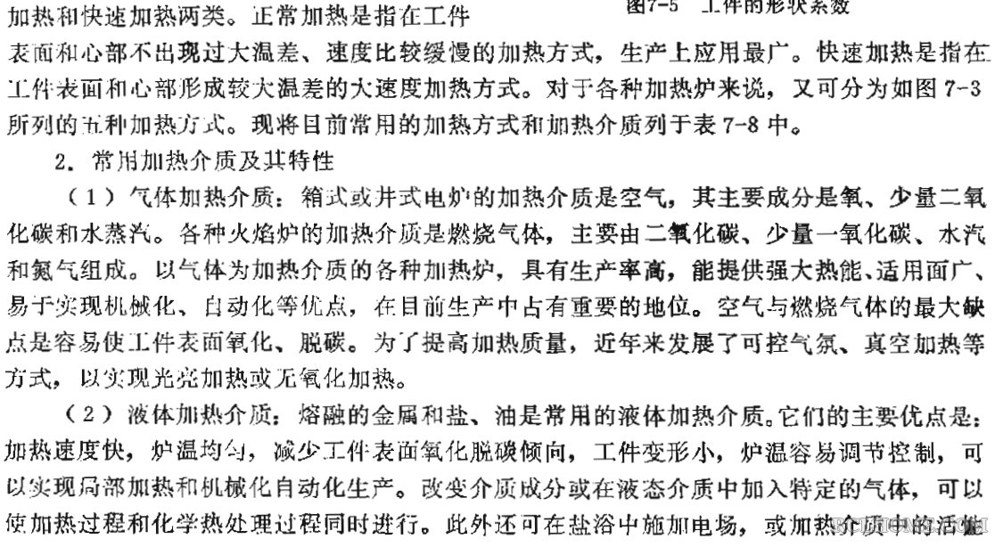

发表于 2013-8-3 19:23:26 | 显示全部楼层
师父,图片出自哪本书啊,虽然讲的这么详细,但给我一个零件,让我算保温时间,我还是心里没底,不敢算啊。

发表于 2013-8-3 19:46:26 | 显示全部楼层
零件的火色与炉膛背景色彩一致时就是工件到温的状态,透烧还得再计算时间。

发表于 2013-8-4 01:51:19 | 显示全部楼层
upcdeng 发表于 2013-8-3 19:23
师父,图片出自哪本书啊,虽然讲的这么详细,但给我一个零件,让我算保温时间,我还是心里没底,不敢算啊 ...
<热处理工艺学>

发表于 2013-8-4 08:24:13 | 显示全部楼层
      很多教科书、工具书独有详细的介绍。但实际工作中,很少有人这样计算,多以经验估算和判断
