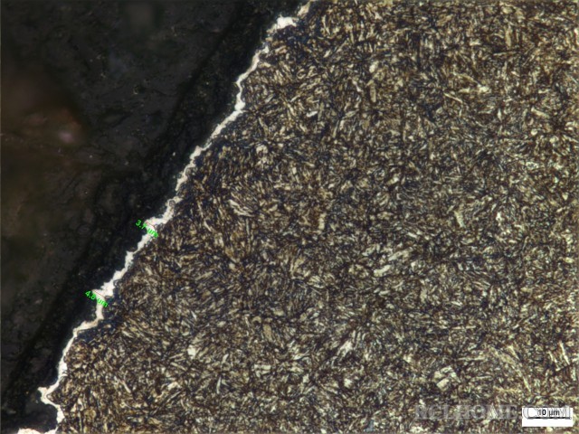

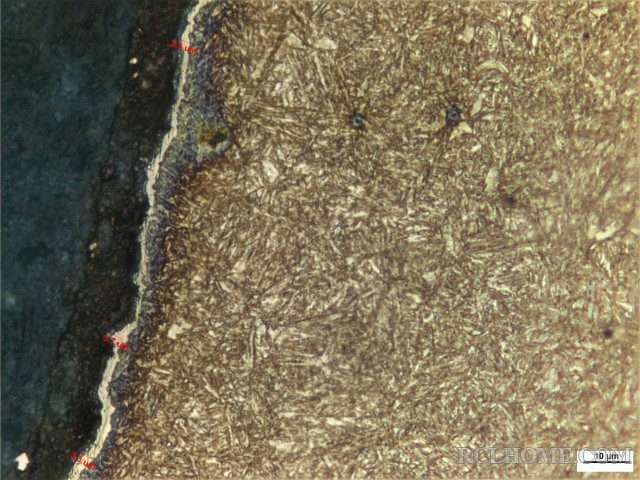

1000-1.jpg 1000x.jpg 大家看那白色的是脱碳吗?以前我检测到,觉得不是脱碳,还发帖问是不是什么表面处理。现在觉得这就是脱碳,但是感觉很奇怪的是这是全脱碳,怎么没有过渡区了?感觉除了全脱,其他组织都正常了,这是怎么回事?

发表于 2013-7-12 18:45:43 | 显示全部楼层
这是由于淬火加热时间短,仅表层很浅的区域发生氧化脱碳,由于时间短C还没有来得及扩散或扩散距离不明显,所以造成这种现象。仅代表个人观点
 楼主| 发表于 2013-7-12 18:55:36 | 显示全部楼层
离别钩 发表于 2013-7-12 18:45
这是由于淬火加热时间短,仅表层很浅的区域发生氧化脱碳,由于时间短C还没有来得及扩散或扩散距离不明显, ...
也不会说脱的那么完全吧?进去再怎么也受点影响吧?

发表于 2013-7-12 19:16:35 | 显示全部楼层
感觉有过渡层啊,黑黑的存在托氏体么?用维氏打下吧
过渡层以表面到心部组织不再产生变化为止,多看几个位置取最大的

 楼主| 发表于 2013-7-12 19:24:26 | 显示全部楼层
过渡层以表面到心部组织不再产生变化为止,多看几个 ...
哥怎么打啊!白色的就3 4um,一个压痕多大啊。我本来想问那个腐蚀深的是不是脱碳的?每次检测都会有边腐蚀深一点,不知道怎么回事。

 楼主| 发表于 2013-7-12 20:24:34 | 显示全部楼层
吉祥如意 发表于 2013-7-12 19:55
也许是最终的残留物吧。
应该不会,这个还是断续的,但是以前我发的那个是一圈全部都有。而且我担心磨的太少有毛刺,每次都磨的很深。再说了,如果真是倒角毛刺,腐蚀也不会是白色啊!再看白色与组织结合处,不像是残留物。
 楼主| 发表于 2013-7-12 20:37:06 | 显示全部楼层
应该不是,我记得我去材料厂商的时候,是把拉拔好的线材过15m的炉子,一区700多度,二区800多度,三区900多一点。之后就拉入油槽,我看油温在70度左右,然后进铅浴回火。然后拉出来盘起来,没做什么处理啊!如果要探伤,再把这卷拉出来探伤,探到裂纹会喷白色颜色标注上。其他什么表面处理没看到。
 楼主| 发表于 2013-7-12 20:38:46 | 显示全部楼层

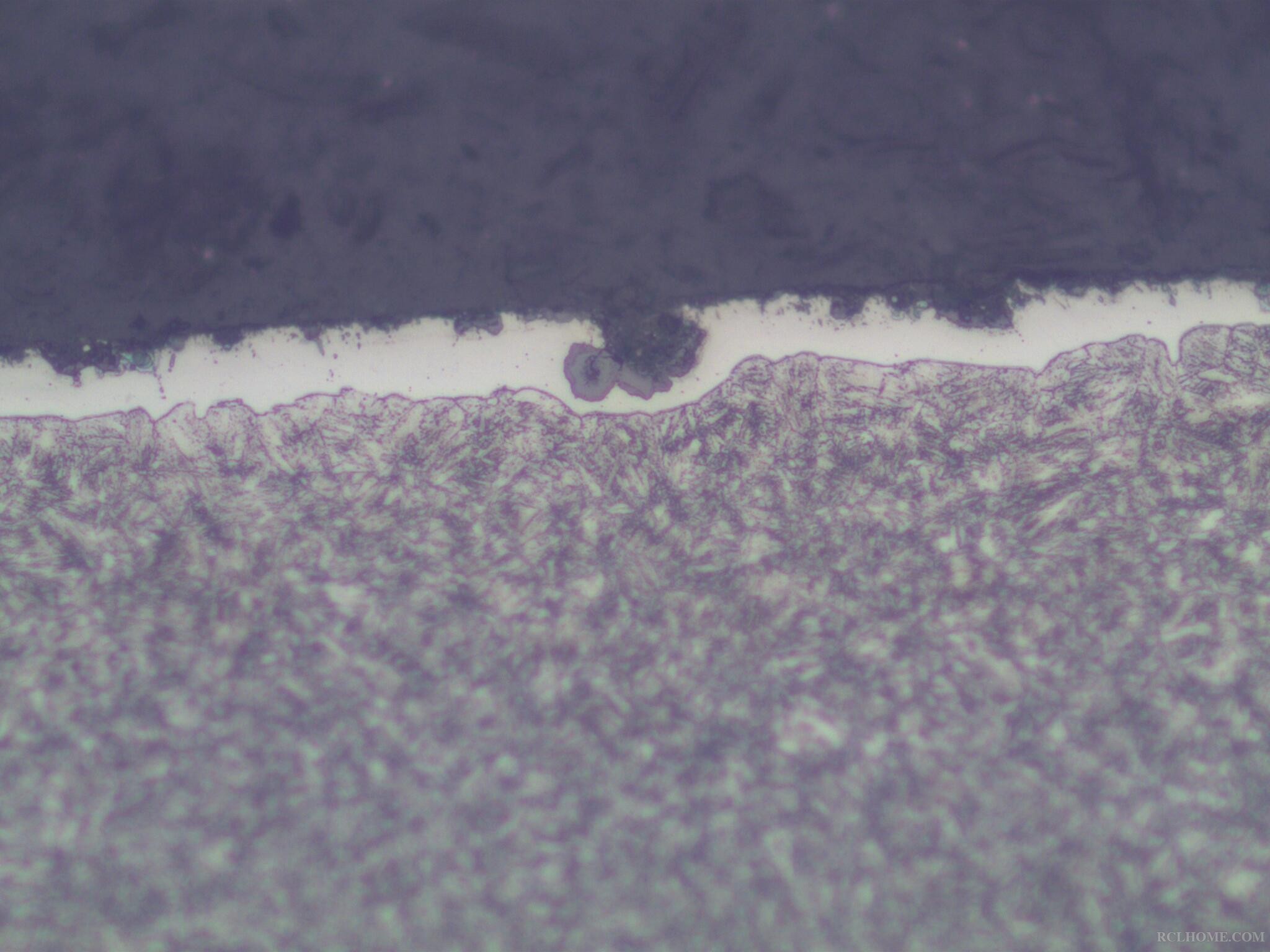

发表于 2013-9-18 02:47:26 | 显示全部楼层
脱碳这个说法,我是很难认同了

现在我个人倾向于脱碳,最近检测的原材料好几批都有。但是我觉得不是淬火造成的,而是拉拔前原材料就有全脱碳,在逐渐拉拔过程中,半脱逐渐表现的不明显,而全脱一直是铁素体,所以保存了下来。我们以前看的全脱,铁素体与铁素体相邻还有点晶界线一样,而这个几乎没有,我觉得是由于拉拔造成过于紧密,最终晶界看不出来。不知道我说的对不对,只供讨论。

发表于 2013-9-18 21:25:24 | 显示全部楼层
这个不是脱碳,是磷化层。拉拔冷镦和挤压之前通常需要磷化作为润滑。磷化层可能会导致脆性。

发表于 2013-9-22 05:34:46 | 显示全部楼层
吉祥如意 发表于 2013-9-18 09:21
请问放大倍数,基本情况能告诉吗?
发现这个纯属意外。此图500X,厚度17um。
对黑色螺栓(经过磷化或发黑,不会区分)进行荧光磁粉探伤时发现线状磁痕,切开观察发现是凹坑,腐蚀后发现有白色覆盖物。

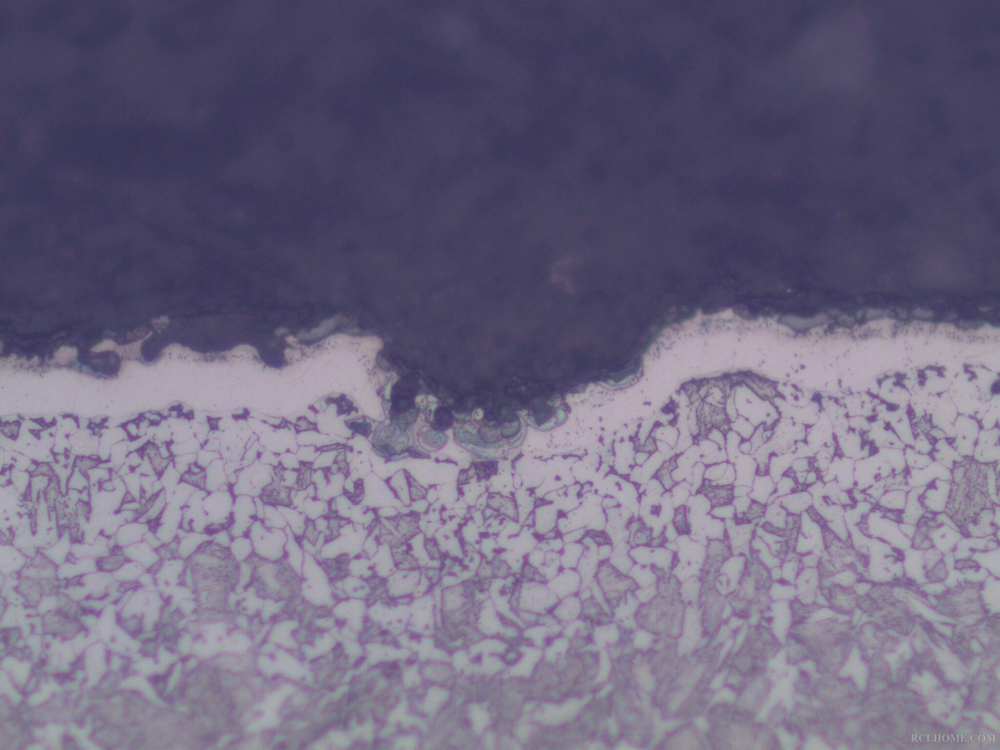

4196
4196
发表于 2013-9-22 05:38:49 | 显示全部楼层
aaron01 发表于 2013-9-18 08:19
以上两个问题能不能上一张不腐蚀的照片呢?
螺栓500X抛光
螺栓500X抛光
螺栓500X浸蚀
螺栓500X浸蚀
发表于 2013-9-22 11:42:01 | 显示全部楼层
从这个照片来看,不是脱碳。
未腐蚀的照片上看不到晶间氧化现象,我认为应该是类似你说的磷化那样的表面处理形成的化合物膜。

发表于 2013-9-22 19:22:50 | 显示全部楼层
这个应该是磷化层,线材在拉拔的时候一般都要经过磷化皂化处理,你可以把材料表面车掉一点或者进行去磷,然后再以同样的工艺热处理,对比
发表于 2013-9-23 09:21:54 | 显示全部楼层
老五的图片与清淡的图片属于不同的类型,不能同一而语。
