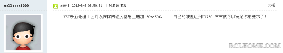

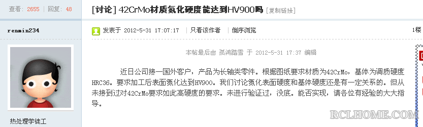

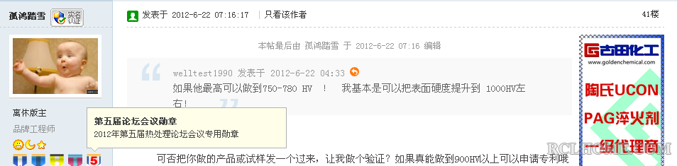

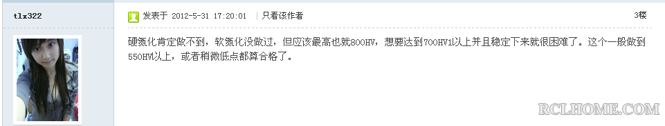

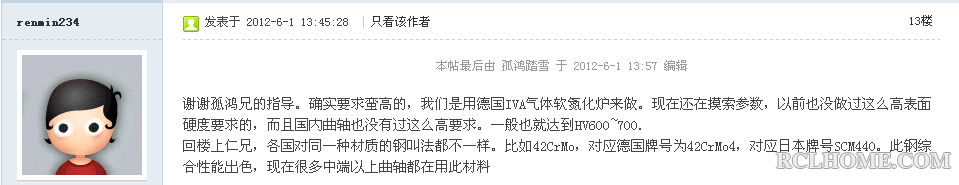

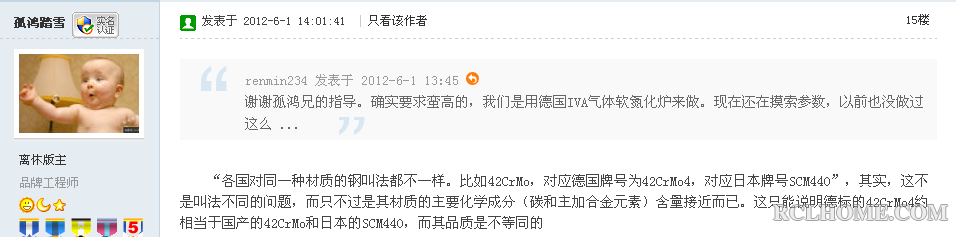

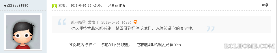

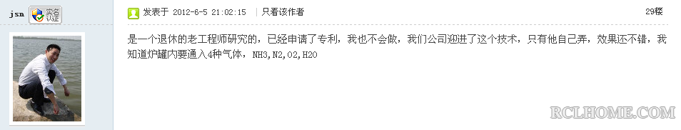

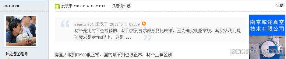

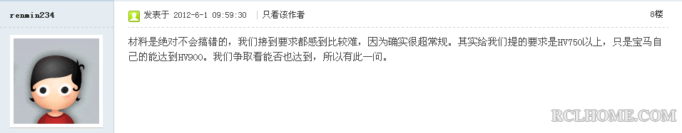

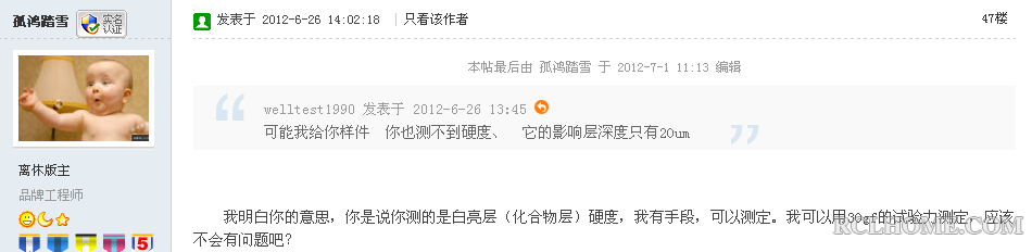

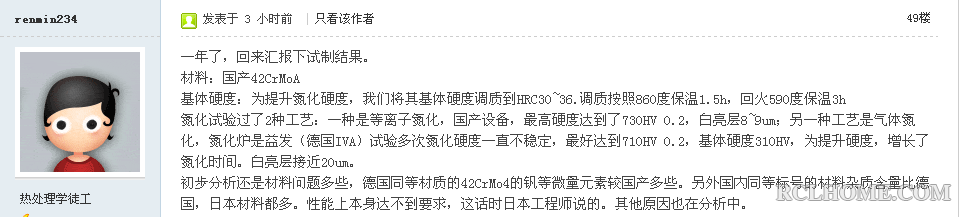

再来回顾一下这个帖子内容
发表于 2013-7-15 18:40:25 | 显示全部楼层 |阅读模式

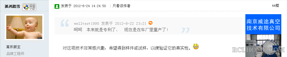

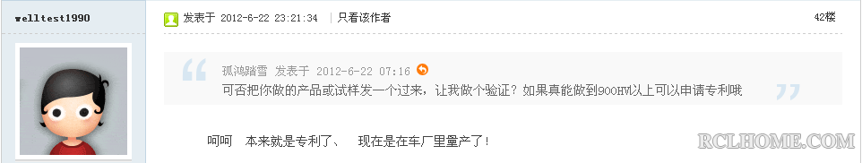

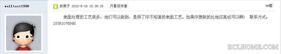

如题,仿佛也与WST技术有关{:soso_e114:}
 楼主| 发表于 2013-7-15 18:44:47 | 显示全部楼层
楼序传乱了,大家将就看吧

这个用物理气相沉积可满足要求,表面有一个氮化物涂层,之前多用于军事领域。
