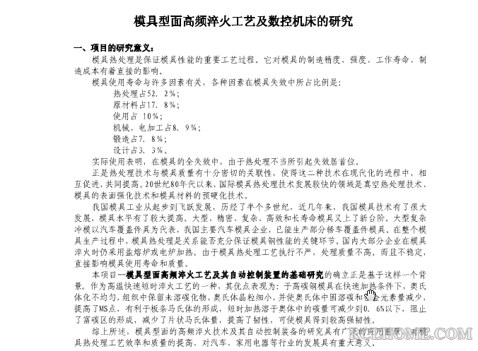

发表于 2013-7-18 15:34:25 | 显示全部楼层

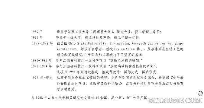

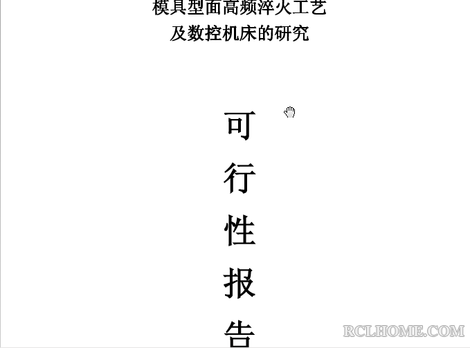

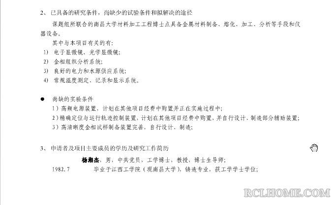

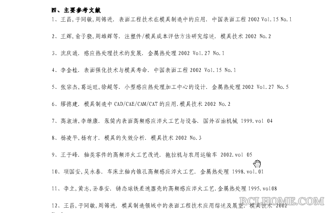

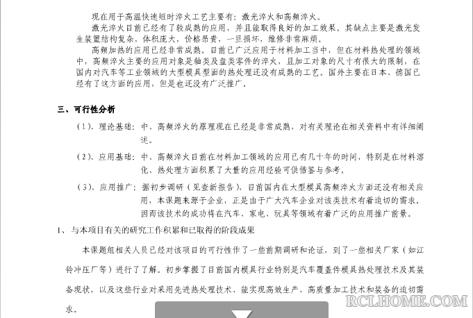

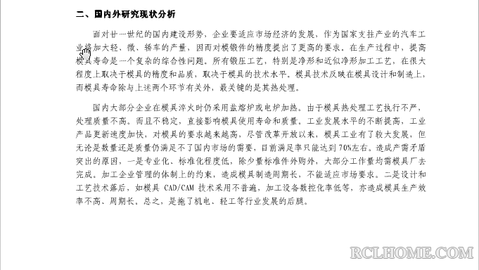

关于模具的高频感应淬火,老孤还真的找到了一些佐证
