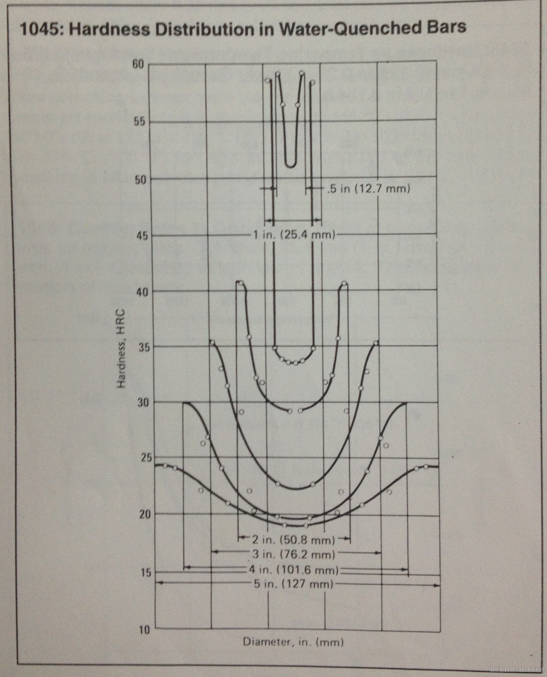

下面这个图告诉我们,厚度对淬火硬度有多大的影响。
不考虑厚度,说什么材料能淬到多少硬度,没有意义。

      首先,这个所谓的“成功的硬度”就是一个模糊概念,什么是成功的硬度?是最高硬度?适宜的硬度?还是最低硬度?
       其次,淬硬性  又叫可硬性,是指钢在正常淬火条件下,以超过临界淬火速度冷却所形成的马氏体组织能够达到的最高硬度。它主要与钢的含碳量有关。更确切地说,它取决于淬火加热时固溶于奥氏体中的含碳量。
  淬硬性与淬透性是两个不同的概念,且极易混为一谈,淬火后硬度高的钢,未必淬透性就高;而硬度低的钢亦可具有高的淬透性。还应指出:必须把钢的淬透性与钢的淬硬层厚度区别开来。淬透性乃为钢材本身固有属性,它只取决于其本身的内在因素(如化学成分、纯净度、晶粒度、组织均匀性等),而与外部因素无关;而钢的淬硬层厚度除取决于淬透性外,还与所采用的淬冷介质,工件尺寸、形貌、质量效应等外部因素有关。
