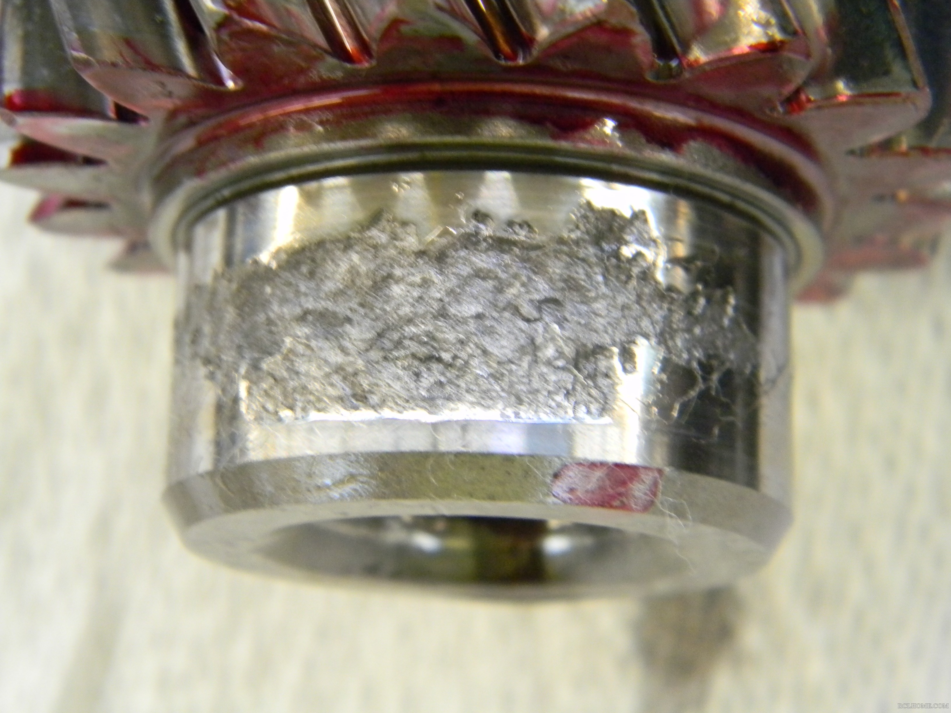

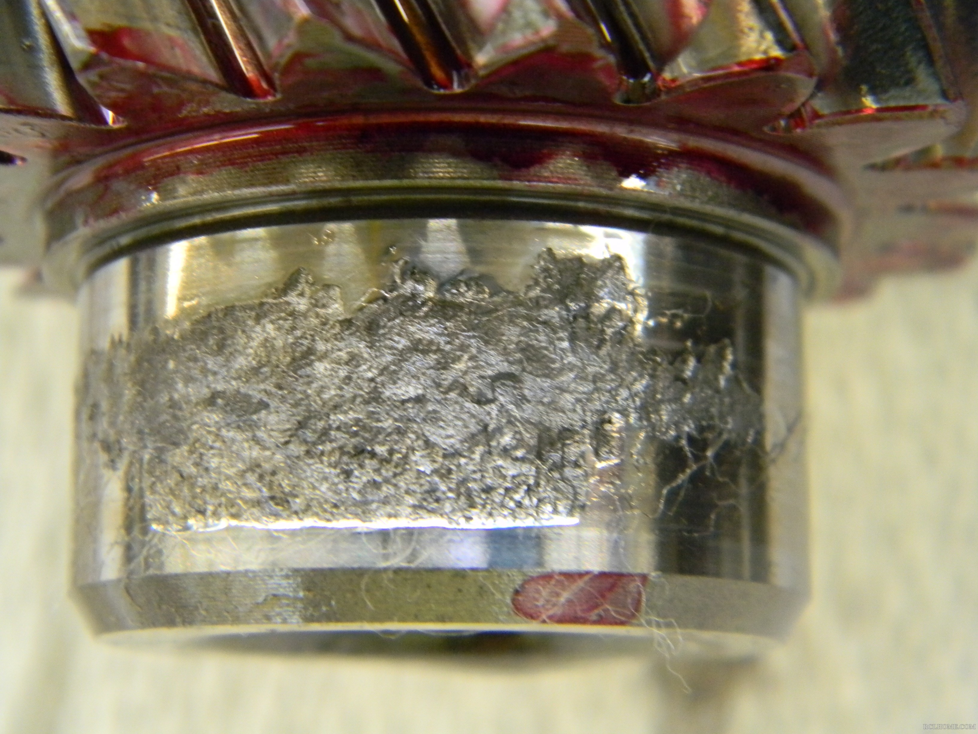

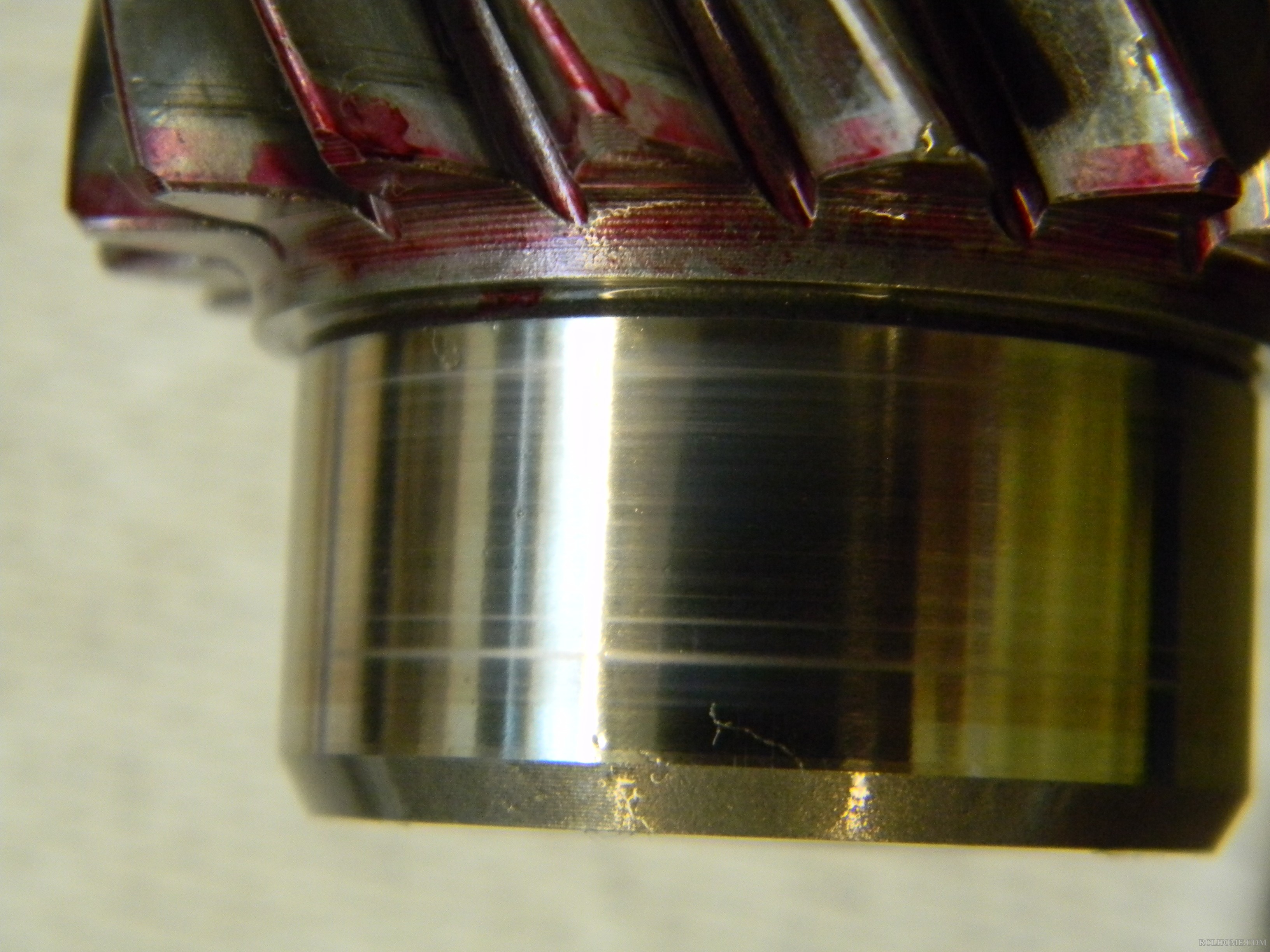

请问老王,网状的东西是附着的,还是零件本身的龟裂?

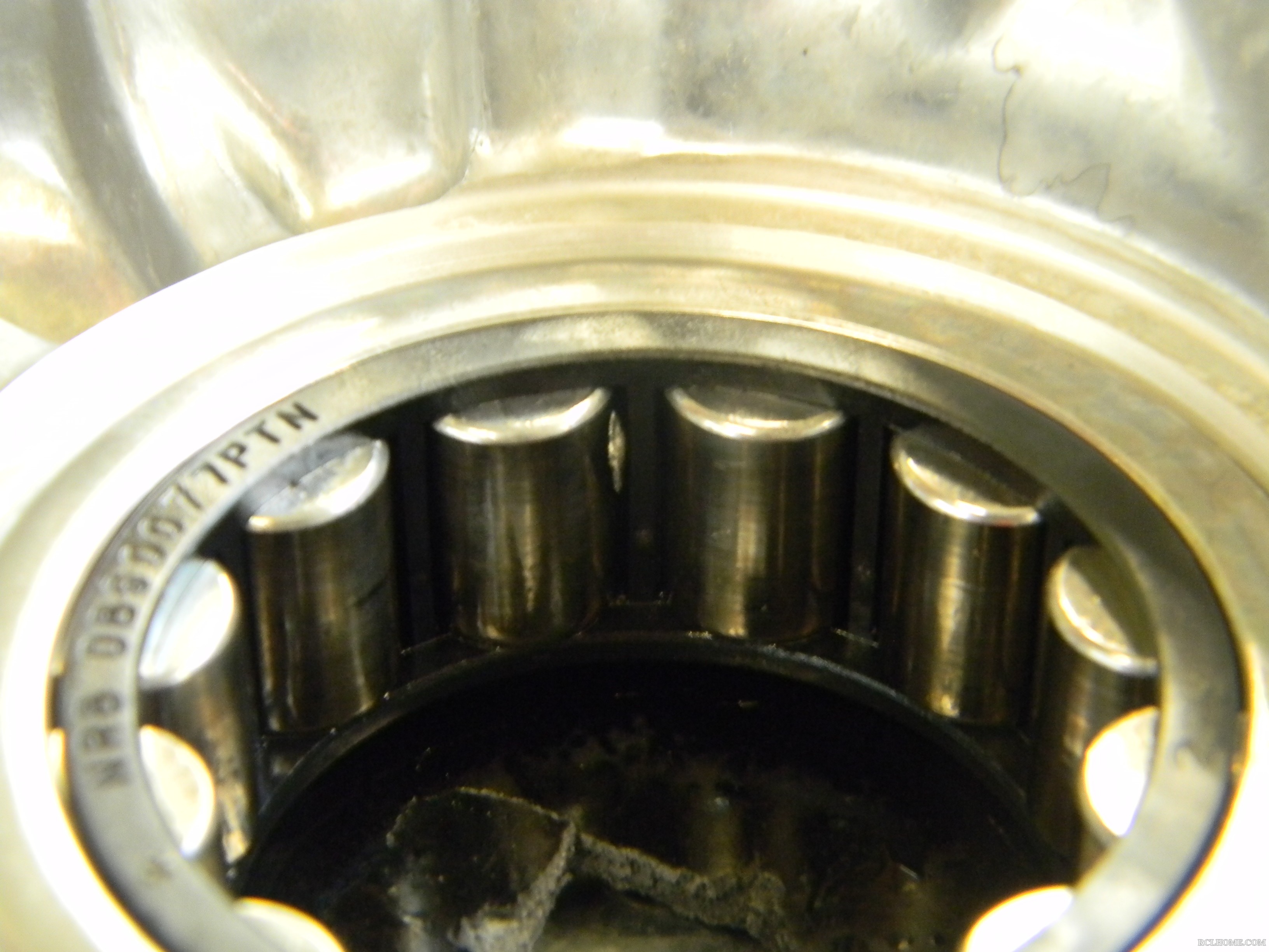

国外实验,什么信息都没有,没有任何中文或英文的说明,只说看图片,零件失效了.然后有一种说法,残奥含量高造成的.

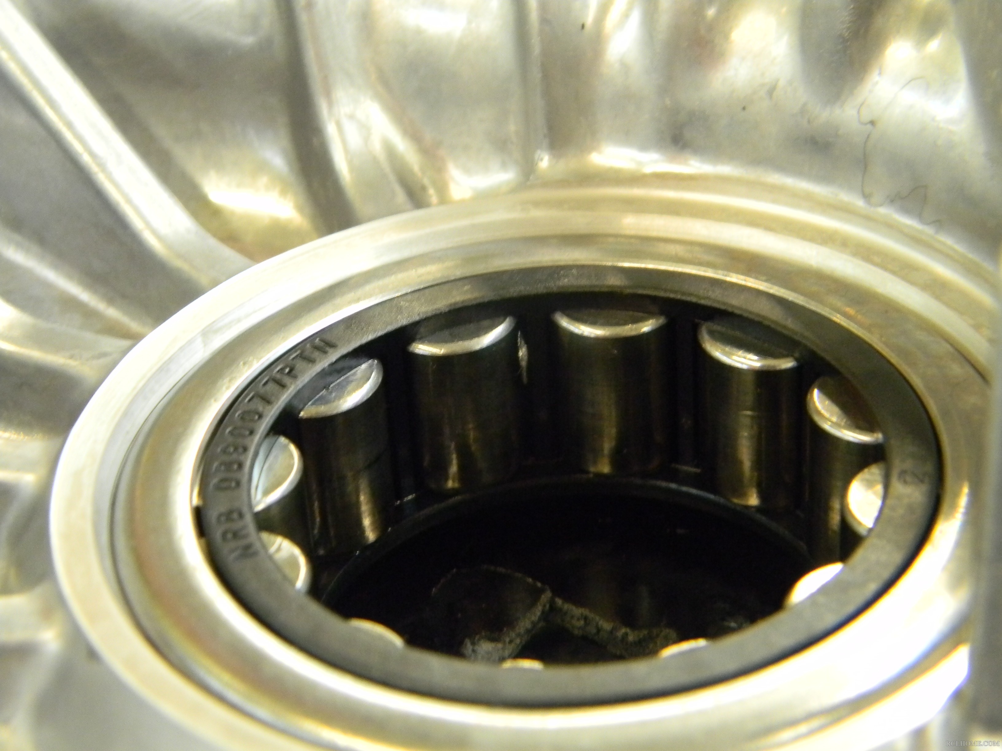

这个轴承挡是装滚针轴承的吗?

应该是擦拭表面的时候,用纱布之类的东西擦拭的,然后被刮着留下了一些丝线。
发表于 2013-7-17 15:57:12 | 显示全部楼层
落水残阳 发表于 2013-7-17 15:48
应该是擦拭表面的时候,用纱布之类的东西擦拭的,然后被刮着留下了一些丝线。 ...
看起来很严重,呈大块的脱落。
质疑残留奥氏体不是主凶。
发表于 2013-7-17 16:02:04 | 显示全部楼层
吉祥如意 发表于 2013-7-17 15:57
看起来很严重,呈大块的脱落。
质疑残留奥氏体不是主凶。
感觉有接触疲劳、粘着磨损。首先失效的地方应该是轴向几何中心。需要分析该处受力是否过载。
发表于 2013-7-17 16:09:11 | 显示全部楼层
落水残阳 发表于 2013-7-17 16:02
感觉有接触疲劳、粘着磨损。首先失效的地方应该是轴向几何中心。需要分析该处受力是否过载。 ...
为什么不是圆周性失效?
发表于 2013-7-17 16:12:43 | 显示全部楼层
吉祥如意 发表于 2013-7-17 16:09
为什么不是圆周性失效?
我说的和娃娃说的估计是一个意思。只是不好表述。不过从脱落面积来看,拍照的部位还是最先失效的。
发表于 2013-7-17 16:16:20 | 显示全部楼层
落水残阳 发表于 2013-7-17 16:12
我说的和娃娃说的估计是一个意思。只是不好表述。不过从脱落面积来看,拍照的部位还是最先失效的。 ...
估计一下:最深的地方大致是多少?

发表于 2013-7-17 16:22:34 | 显示全部楼层
吉祥如意 发表于 2013-7-17 16:16
估计一下:最深的地方大致是多少?
1.5mm

小弟认为,可能是游隙大导致局部接触应力过大,造成疲劳磨损

摩擦产生高温加重载荷?

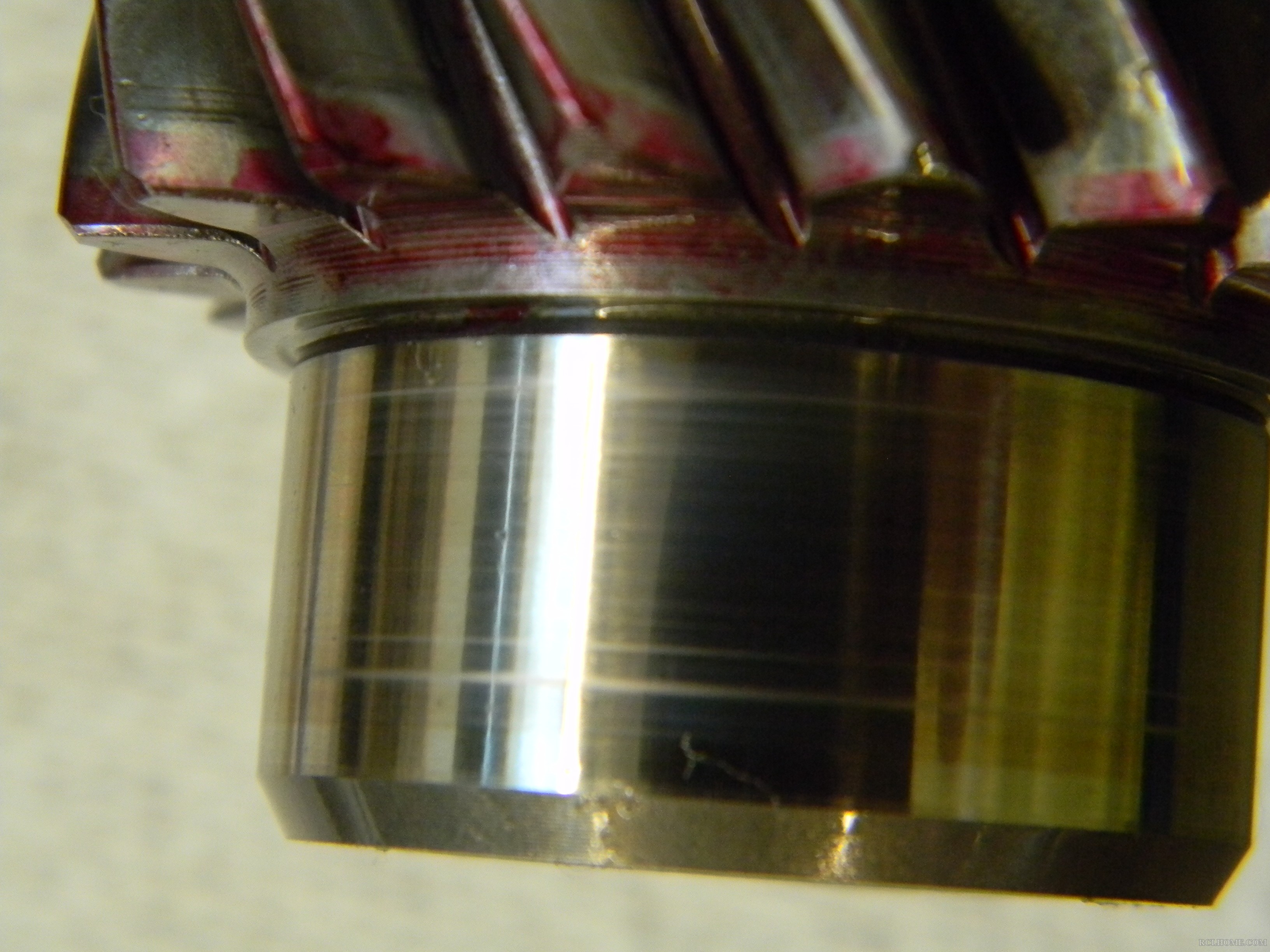

轴承档部位至少需要经过高频淬火的。
安装时不同心。

接触疲劳强度不足(或相对不足)引起的接触疲劳破坏。
一般叫做“点蚀”或“剥落”或“剥蚀”。
为啥它一面有而另一面没有这种情况呢?

除你说的外,材料成分的偏析也值得考虑。

反正都喷红漆报废了,没磨损部位切个样品做个金相就知道了 ,猜来猜去浪费精力,金相合格,显然就是安装使用的问题
