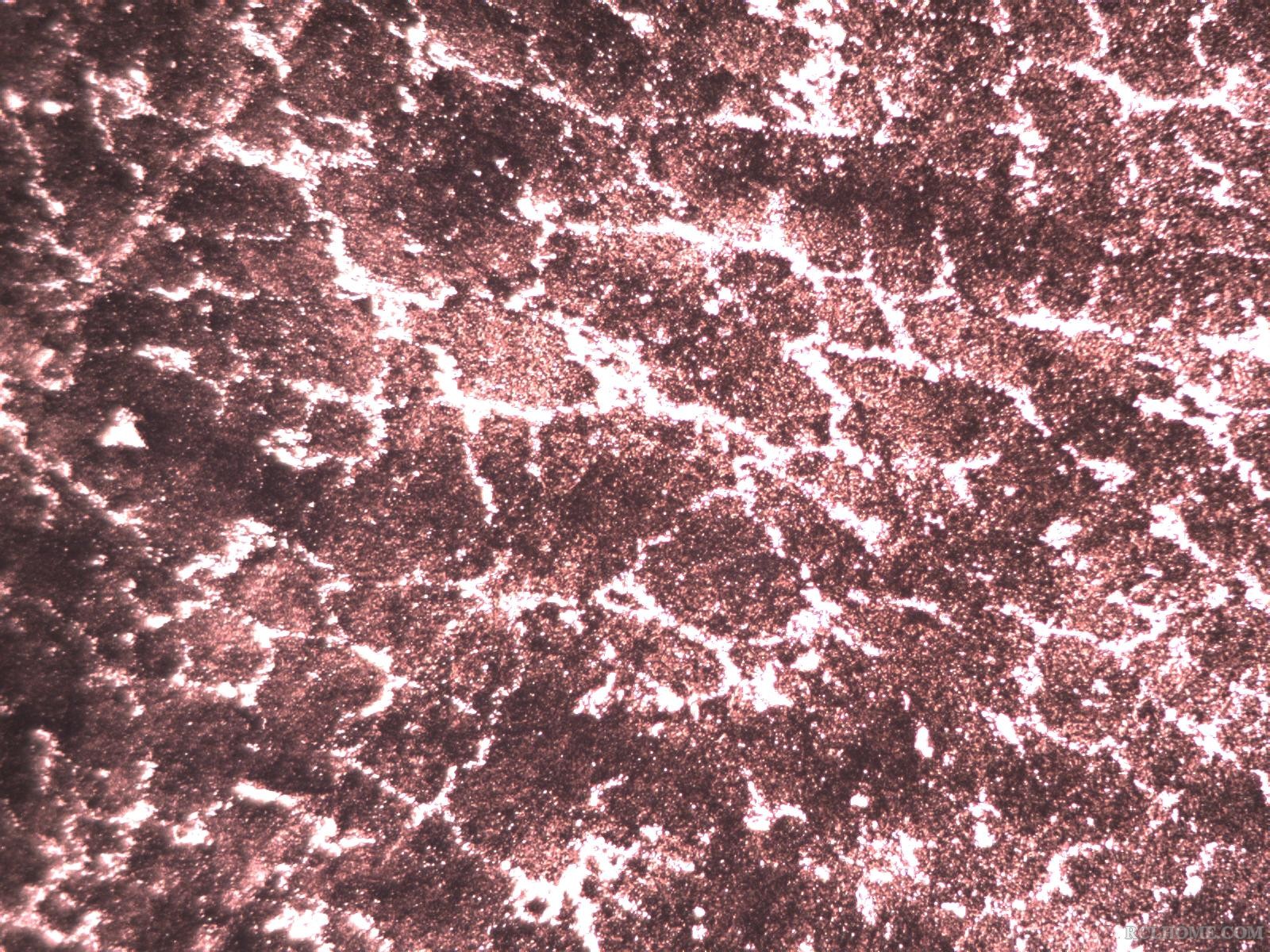

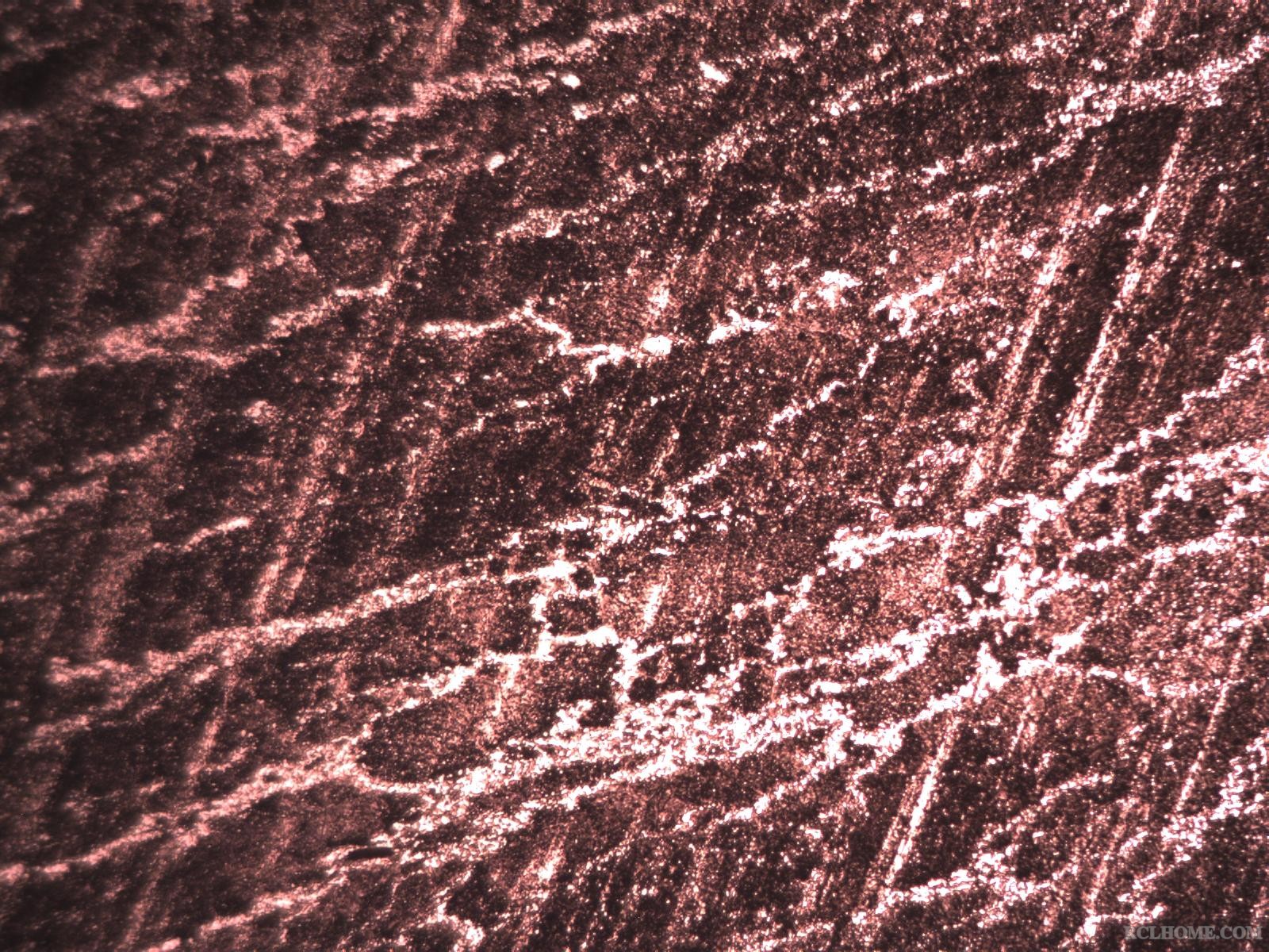

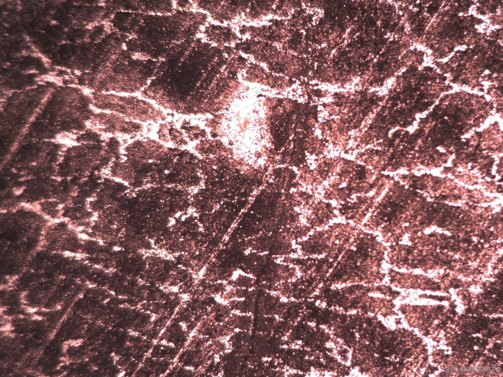

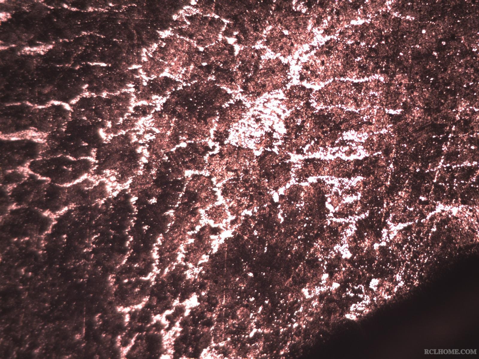

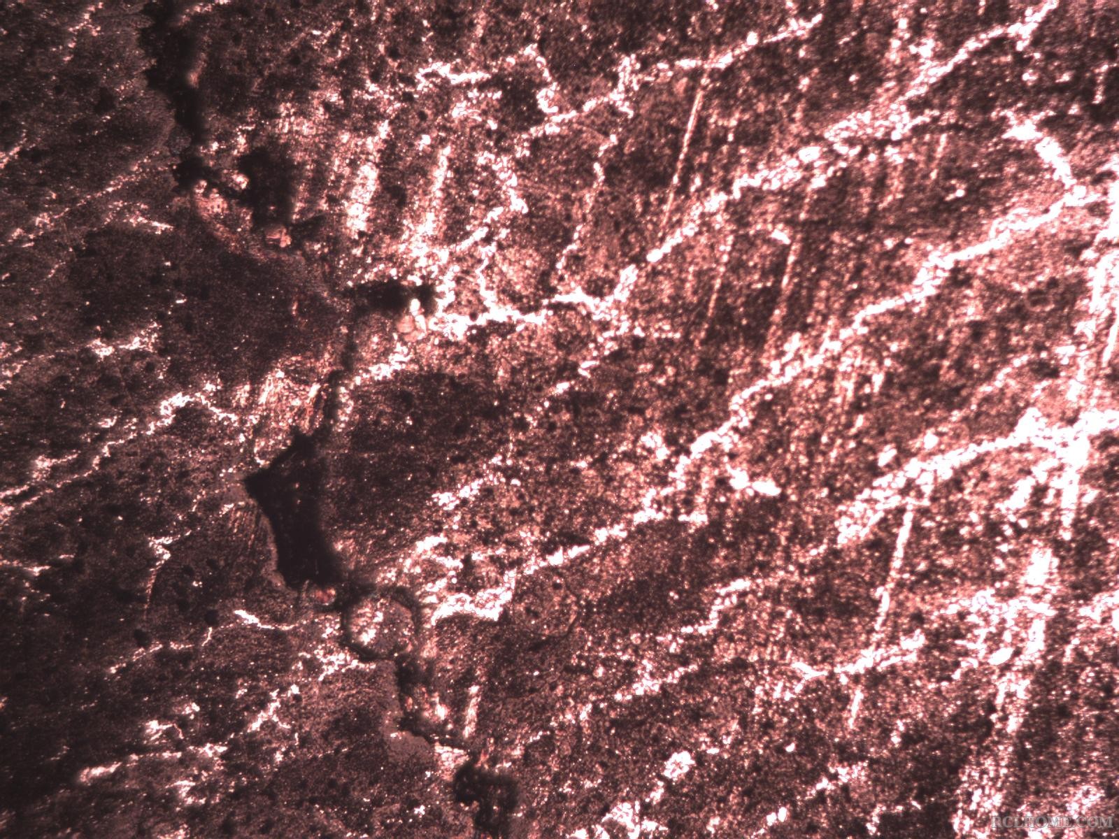

工件规格为φ305×φ110×25,共加工30片。这批工件的淬火工艺为:500度空气电阻炉预热7小时左右,然后直接转入1070度盐炉,升温25分钟,温度到达1220度,保温7分钟,入520度硝盐炉,保温12分钟后,出硝盐空冷至室温,做第一次回火,520°保温3.5小时,空冷至室温,做第二次回火,540°保温4小时,空冷,打得洛式硬度为62HRC,由于该批工件要的比较急,就直接送到客户处,客户反馈硬度不够,又被退回,这中间间隔约3天左右,回来后,又分别做了2次540°回火,保温时间均为4小时,发货前,检验发现有一片垂直于轴向开裂。客户随后在磨加工时又相继出现3片开裂,2片无规则在轴向上龟裂,1片同第一片那样径向开裂。原材料因为是曾经的旧料,未报检,现在金相做出来,我对比14979标准,初判还有7.5级左右,原材料为φ130棒材,金相图片如下:
试样做的不是很好,太耐磨了
试样做的不是很好,太耐磨了
黑色沟为裂纹
黑色沟为裂纹

       不知楼主这个材料做什么产品?原材料碳化物5级太高,你的淬火工艺不详,难以做出准确判断。
       根据你的介绍,仿佛你的磨削也存在问题。
       最好在淬火、回火后先进行探伤,已确定是否是淬裂?其次,建议将那些开裂件拍几幅照片传上来,供大家分析。

       我看到你的图片制作质量的确较差,只能看到有网状和分布不均匀的条带状碳化物
       这些产品坯料是否经过改锻?

我比较倾向是原材料的问题,按照你描述的工艺,热处理不会形成如此严重的网状碳化物,应该是退火态或者锻后缓冷的原材料,少了两道工序。
正常的预处理应该是锻后做正火,消除前面缓冷形成的网状碳化物,然后再做球化退火,调整好切削性能再机加工。
