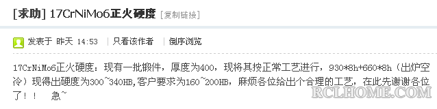

      楼主那个厚度400mm的17CrNiMo6正火(空冷)硬度300~400HB的确匪夷所思,也许又是便携式里氏硬度检测的

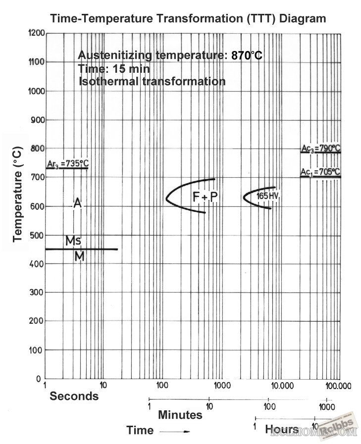

个人觉得楼主的工艺是个失败的工艺,对组织的评级也存在问题,高温回火虽然能降低正火硬度并不能达到细化组织的目的。而且经过720℃8h的高温回火后出现部分粒状珠光体十分不利于后续的机加工。
发表于 2013-7-24 19:11:27 | 显示全部楼层

发表于 2013-7-24 19:16:48 | 显示全部楼层

那要没有这个设备处理等温正火处理呢,还不得正火或正火加高温回火处理? ...
最好不采用普通正火+高温回火的工艺,如果没有合适的设备可以根据材料的C曲线和材料的尺寸创造合适的冷却条件直接得到P+F组织

发表于 2013-7-24 19:44:41 | 显示全部楼层
沧海一声笑 发表于 2013-7-24 19:35
比如退火处理!!!
这个材料A非常稳定C曲线上半节靠后,下半节考前,合适炉冷速度是可以得到非常漂亮的正火组织的。{:soso_e181:}

5737
发表于 2013-7-24 20:26:42 | 显示全部楼层
沧海一声笑 发表于 2013-7-24 20:01
那么说明这个材料的淬透性能不低!!
原来还有这个材料的C曲线,现在找不到了。刚刚用经验公式算了一下刚好能抑制P生成的最大冷却时间大约是100分钟(从Ac3到500℃)。淬透性的确相当好,

 楼主| 发表于 2013-7-25 08:22:30 | 显示全部楼层
离别钩 发表于 2013-7-24 20:26
原来还有这个材料的C曲线,现在找不到了。刚刚用经验公式算了一下刚好能抑制P生成的最大冷却时间大约是100 ...
17CrNiMo6的C曲线
