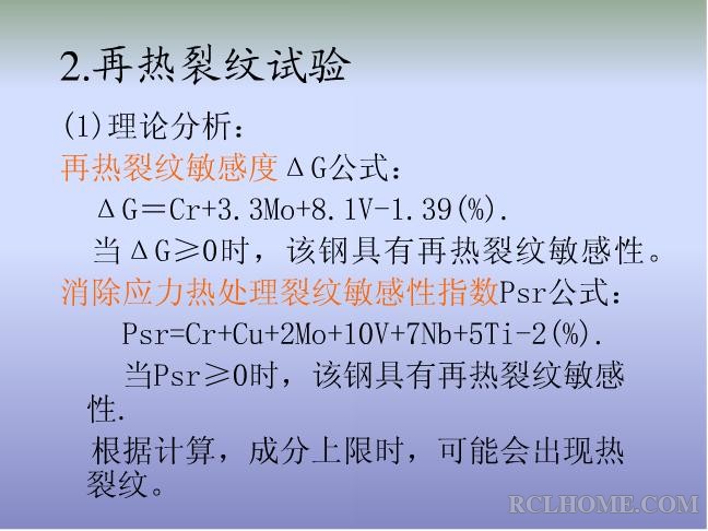

07MnNiMoDR材料,要求Psr值
Psr代表什么
计算公式为:Psr=Cr+cu+2Mo+10V+7Nb+5Ti-2

消除应力热处理裂纹敏感性指数Psr公式: Psr=Cr+Cu+2Mo+10V+7Nb+5Ti-2(%). 当Psr≥0时,该钢具有再热裂纹敏感 性. 根据计算,成分上限时,可能会出现热 裂纹...
