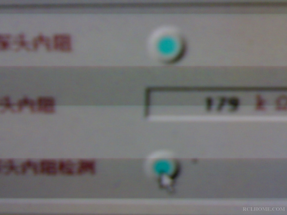

内阻检测达到了179千欧{:soso_e127:}说明什么意思??
发表于 2013-7-29 19:41:22 | 显示全部楼层
可能是需要更换氧探头的意思。
 楼主| 发表于 2013-7-29 19:49:07 | 显示全部楼层
cnszgong 发表于 2013-7-29 19:41
可能是需要更换氧探头的意思。
可后来再测量内阻39!
发表于 2013-7-29 19:53:16 | 显示全部楼层
武汉华敏:<10KΩ
马拉松:  0.1-50KΩ
天津天铭:<5KΩ
上海飞立:<10KΩ
北京培特:<500Ω
汇捷通的氧探头内阻正常时一般不大于50K欧,当内阻大于100K时,探头输出值将会下降,若氧探头的内阻值在短期内大幅度上升,说明氧探头寿命即将到期,需更换新的探头或部件

发表于 2013-7-29 19:54:52 | 显示全部楼层
     氧探头内阻的时候,必须有一个前提,那就是温度。对于导体来说,温度的高低电阻也会差异的。更别说氧探头根本就不是像金属一样属于导电体,氧化锆只有在高于工作温度的时候才会导电,低温还电阻无穷大呢。
     氧探头测量内阻的时候,温度越高,内阻越小,温度越低,内阻越大,内阻是氧探头的物理特性,会随着使用时间的延长而变大。新的探头,在920度的时候测量,内阻大约是200欧,但是如果在850度测,内阻就变成1k。
      我们使用氧探头,什么时候认为氧探头不能使用了,内阻的上限需要自己根据情况来定。取决于客户自己的情况,氧探头厂家给的标准可以做为参考,但是不是绝对的。
