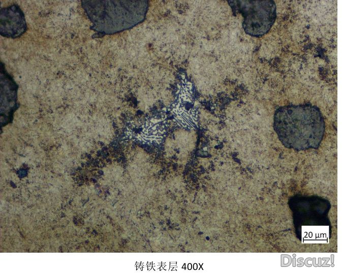

中频淬火的结果出来了,客户要求我们用30N的表面洛氏检测,结果检测到2.9
但是按照国标的9205的检测中没有莱氏体(金相检验员认为是)的要求,但是我们在金相中看到了莱氏体,这个问题怎么解决啊?注:中频前原材料珠光体含量在80-95%

 楼主| 发表于 2019-2-21 14:50:36 | 显示全部楼层
龟山淬火 发表于 2019-1-30 15:14
珠光体含量要有要求
龟版,客户告诉我们,珠光体的含量70%以上就可以了,不必达到那么高,关键的问题是要消除碳化物的存在,我想问问用正火的方法能消除莱氏体组织吗?如果能消除的话,他的热处理工艺是什么啊?

发表于 2019-2-22 07:41:18 | 显示全部楼层
明明白白 发表于 2019-2-21 14:50
龟版,客户告诉我们,珠光体的含量70%以上就可以了,不必达到那么高,关键的问题是要消除碳化物的存在, ...
你这个碳化物不是感应的时候形成的碳化物,而是毛坯带来的,证明你铸造的时候已经存在碳化物了,如果想消除必须在感应之前加一道正火处理,消除一次碳化物。

发表于 2019-2-22 12:48:40 | 显示全部楼层
明明白白 发表于 2019-2-22 10:11
正火的工艺是什么啊?可否赐教啊
       正火的话,球铁一般温度880-920℃,保温2小时左右,这个温度大概就这么多,保温时间需要根据产品大小、装炉量和设备来调整。
      你自己需要检测一下你球铁原始组织碳化物的含量,如果需要完全去除碳化物,温度需要提高950℃左右先去除碳化物,然后再降温到合适的温度(880℃左右)保温一段时间后出炉空冷。

发表于 2019-2-28 13:09:12 | 显示全部楼层
有的客户会要求碳化物不超过3%,如果不超过就不用处理
