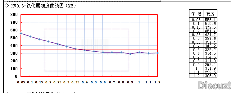

     其实这个简单,因为氮化层深度相对比较敏感,而且深度公差很多时候也比较窄,我们自己检测都是梯度法直接打下去,在预计的渗氮位置0.05mm一个点,后面就0.10mm一个点,打到预计的3倍有效硬化层之外,硬化层也就出来了。
     自动硬度计也差不多,编程时预计3倍硬化层再多两点,梯度曲线出来了,氮化层也就出来了。
     相对来说,梯度曲线检测出来的氮化层比较准确, 而且标准说的也没有错,在3倍硬化层深度处,那就是附近硬度的平均值,如果3倍以上,当调质不良的时候,可能就会出现不太好的结果吧。 Unnamed.png

如果一点一点打进去,当硬度平稳的时候,心里大概算一一下,就知道有多少深了,这样子再打到3倍位置就可以了,其它这个做一个曲线出来,就很明显了,到了后面硬度就是平稳直线了,但是打太深这个硬度可能还会下降。
