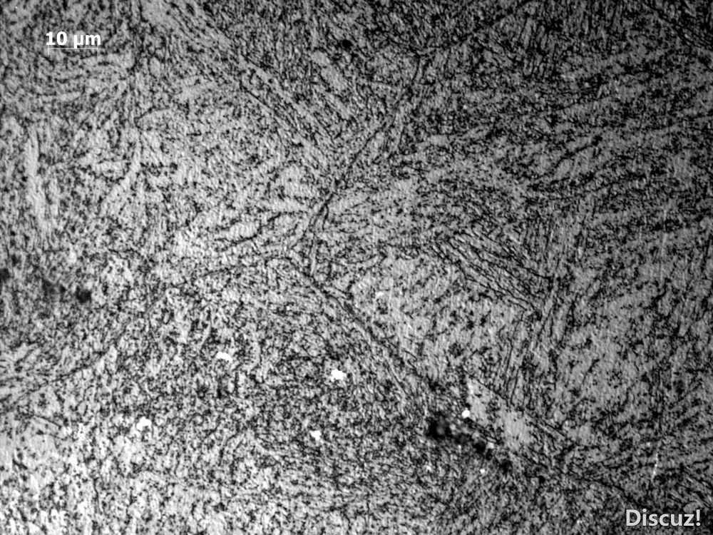

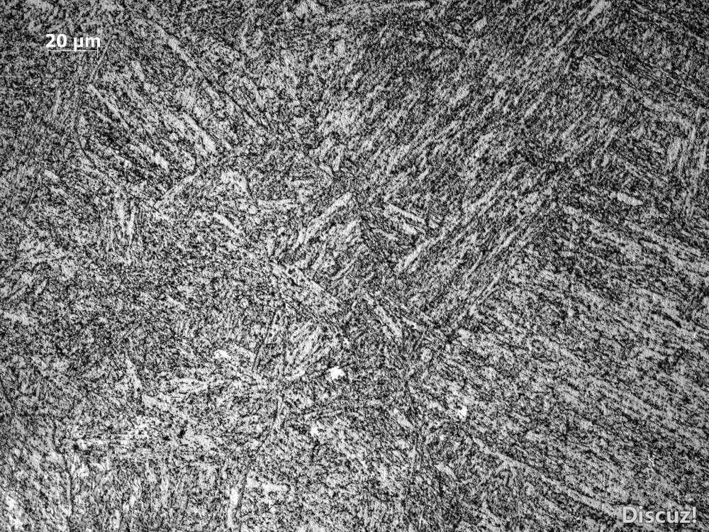

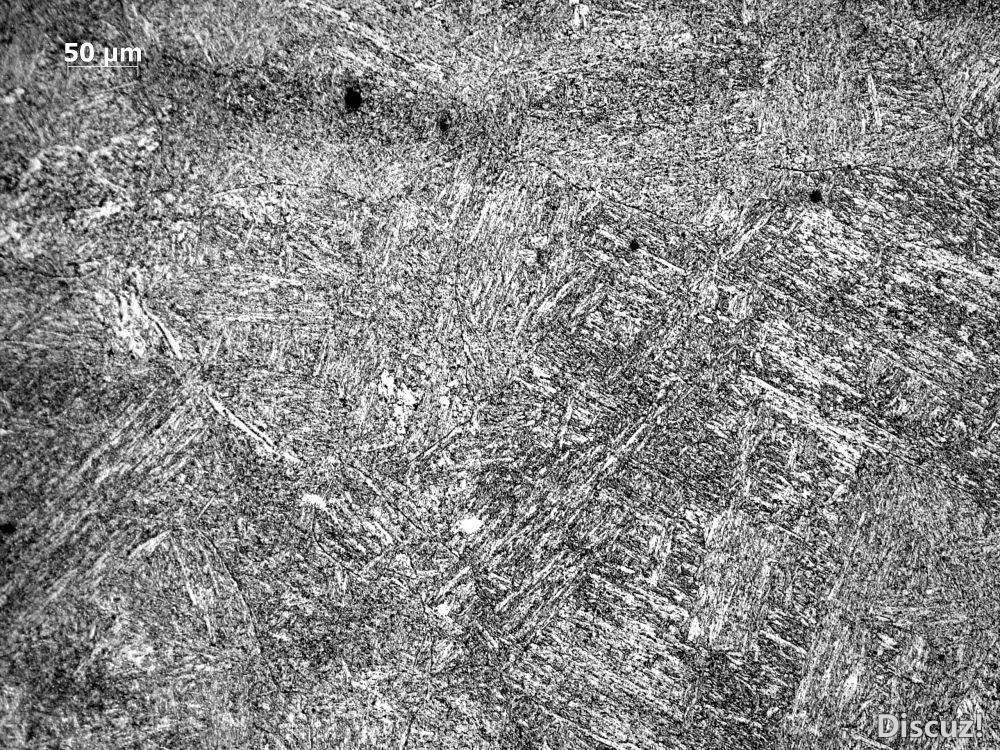

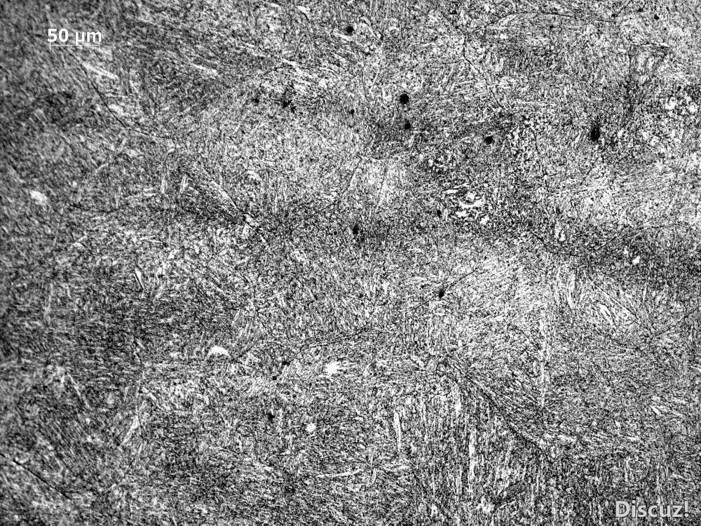

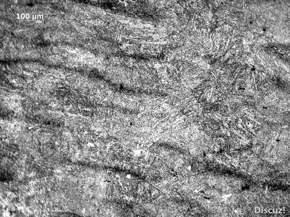

     手头一个2Cr13(新国标20Cr13)的样品,以前这些马氏体不锈钢接触的少,没太看明白。有对2Cr13比较熟悉的吗。
    1、腐蚀用的三氯化铁盐酸溶液,用棉球擦拭的,可能操作不当,产生好多腐蚀坑,就是上面的黑点,1000倍下能明显看出来是坑。
是不是腐蚀操作有问题,大家都是怎么做的。
    2、硬度不高,在HRC20左右你,腐蚀完肉眼或,50、100倍数下有比较明显的带状组织。而且腐蚀坑多发生在颜色比较深的地方。
这是不是轧制后退火不均匀导致的?
    3、组织不是很均匀,有的明显比较粗大,硬度还比较低,是退火后的组织吗。这些组织是什么?500倍或1000倍下能很明显看出
黑色的边界,这是析出的碳化物吗?
100X
100X
200X
200X
200X 跟上一张比有些粗大
200X 跟上一张比有些粗大
500X
500X
1000X
1000X

我们不怎么经常做,后续也没有什么结果,对方说硬度应该很高才对,说明要么没热处理,要么热处理的不对,至少这偏析不正常。我看这晶粒像是没有热处理的
发表于 2019-1-30 11:05:00 | 显示全部楼层
马氏体的回火组织。
发表于 2019-2-2 12:01:33 | 显示全部楼层
原始晶界看到了,而且还比较粗大
