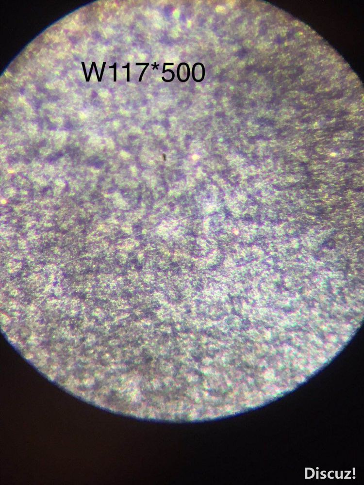

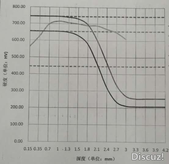

感应淬火,工件为截面45mm宽,淬火后从表面至深度0.7mm甚至1mm始终是软的,诚求指点迷津。

 楼主| 发表于 2019-1-18 16:10:36 | 显示全部楼层
一直觉得是频率的问题,从5600提高到7200,再提高到11500,再高到14000,还没解决
发表于 2019-1-18 16:49:05 | 显示全部楼层
什么材料?
有没有做金相分析呢?

 楼主| 发表于 2019-1-18 17:04:51 | 显示全部楼层
这个金相我看的不大好,像没酸蚀好的样子

 楼主| 发表于 2019-1-21 12:06:10 | 显示全部楼层
是否可能是残余奥氏体的原因,如是,通过何种办法可以减少呢?

 楼主| 发表于 2019-1-21 16:50:03 | 显示全部楼层
假定是残奥的原因,我按已经采取的提高了的频率,大幅增加速度,并适当提高功率,目的是减少硬化深度、减少碳化物的溶解,是否会有效遏制残奥的比例呢

发表于 2019-1-22 14:54:16 | 显示全部楼层
有没有对材料检验?个人感觉是偏析或者是过烧

卧式机床,喷水圈感应隔开的,那就不是我想的问题,现在我瞎猜也猜不出来是什么原因了。我看你发了金相图片的,让金相员确认下表面组织可以吗?

发表于 2019-1-24 10:12:58 | 显示全部楼层
金相不清楚,估计是冷却的问题,金相里面是不是大量的屈氏体啊
