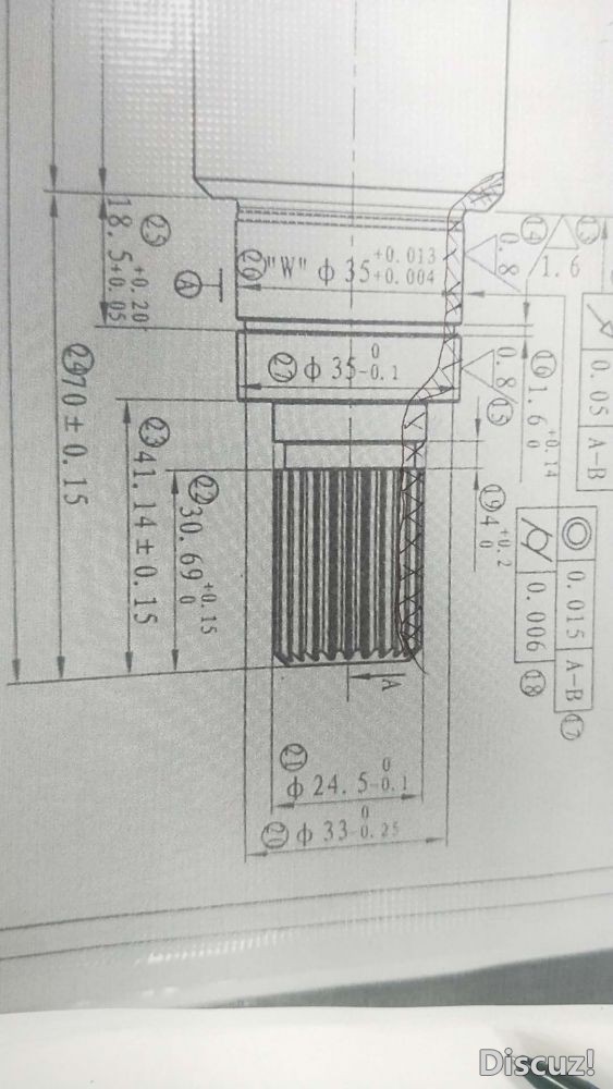

这个42CrMo轴,花键处断差比较大,高频淬火可以做出来吗?设备频率在4.5万左右,感应器应该做成什么样子的呢?

发表于 2019-2-26 13:15:57 | 显示全部楼层
设备频率太高了
发表于 2019-2-26 13:16:54 | 显示全部楼层
频率1万左右可以做出来,整体感应器。

发表于 2019-2-26 15:08:17 | 显示全部楼层
整圈感应器中频、超音频几乎可以断言做不出来,做出来的也不符合图纸形状要求。

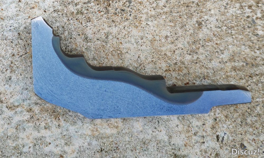

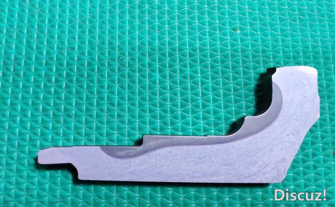

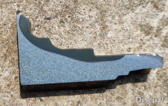

发表于 2019-2-26 20:32:33 | 显示全部楼层
中频肯定可以做出来的,但是形状可能和你画的会有一点点差别,不过像这种要求的产品,一般公差都还好,主要检测几个特定的点,其他位置只需要保证淬硬层一致性良好就可以。

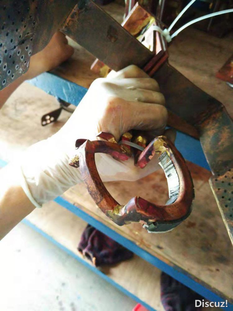

 楼主| 发表于 2019-3-1 10:35:32 | 显示全部楼层
七月 发表于 2019-2-26 20:32
中频肯定可以做出来的,但是形状可能和你画的会有一点点差别,不过像这种要求的产品,一般公差都还好,主要 ...
方便晒下感应器吗?我们的频率可能在6千左右

发表于 2019-3-1 13:21:37 | 显示全部楼层
发表于 2019-3-1 13:45:14 | 显示全部楼层
七月 发表于 2019-3-1 13:21
这个是做2个台阶的,你参考下,其他都知道些,唯独弯不来感应器。
是这种结构
发表于 2019-3-1 13:45:17 | 显示全部楼层
是这种结构
