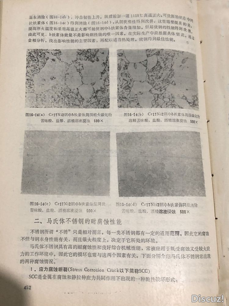

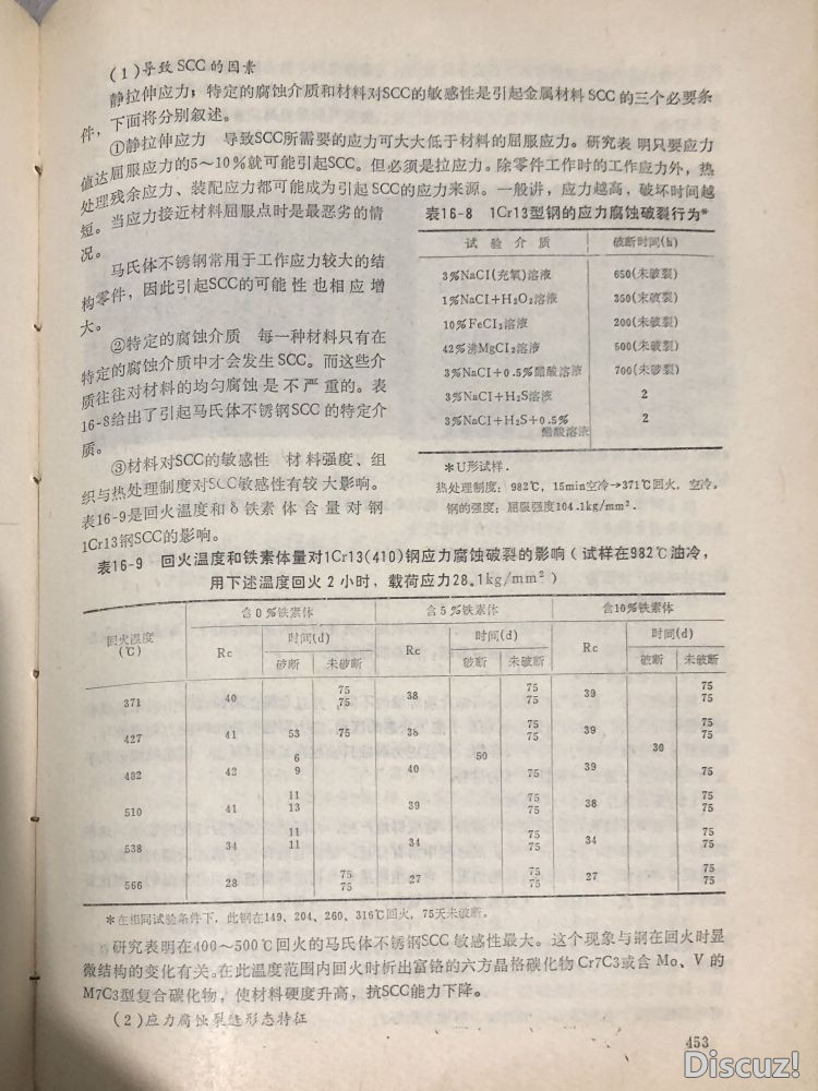

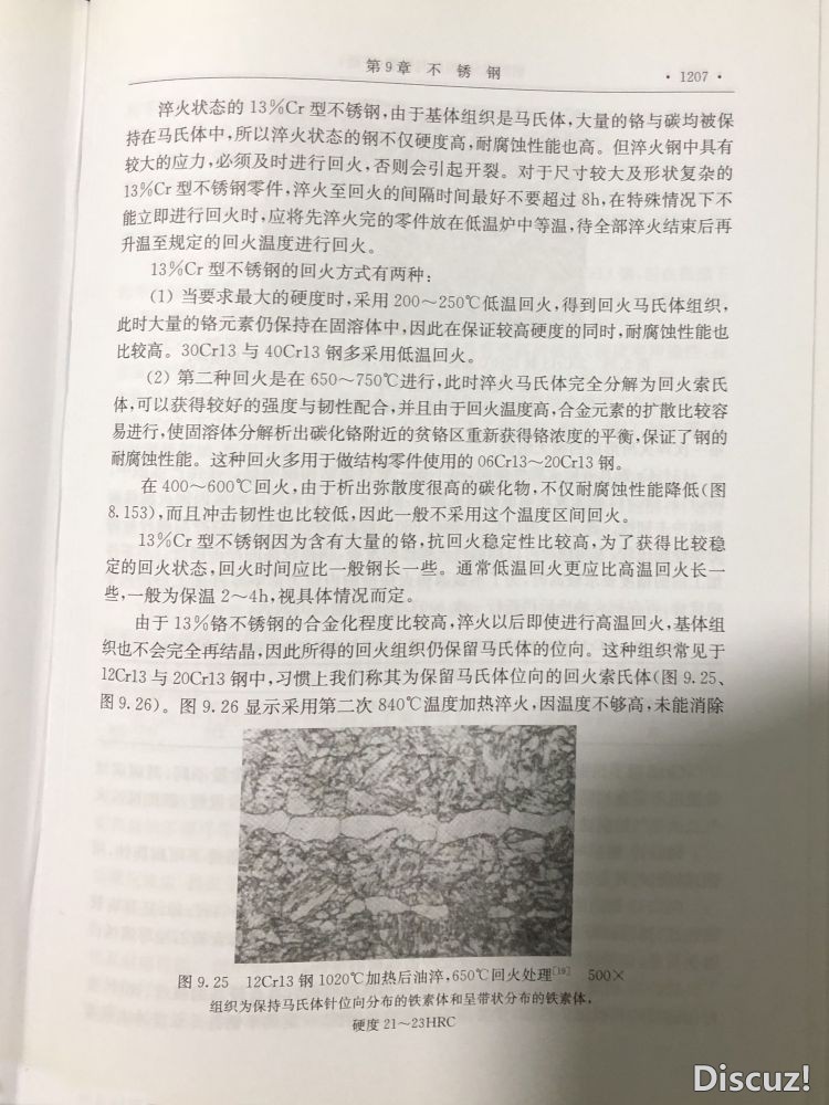

发表于 2019-3-23 14:34:31 | 显示全部楼层
8#楼,第一页是《钢的成分、组织与性能》,由中国工程院院士崔昆编著,出版时间:2013年10月。
9#~12#楼,第二页到第五页是《金相分析技术》一书,上海科学技术文献出版社。上海市机械制造工艺研究所主编,1987年版。《金相分析技术》的第二版是《金相分析原理及技术》,上海市机械制造工艺研究所有限公司编。出版时间:2013年08月。
