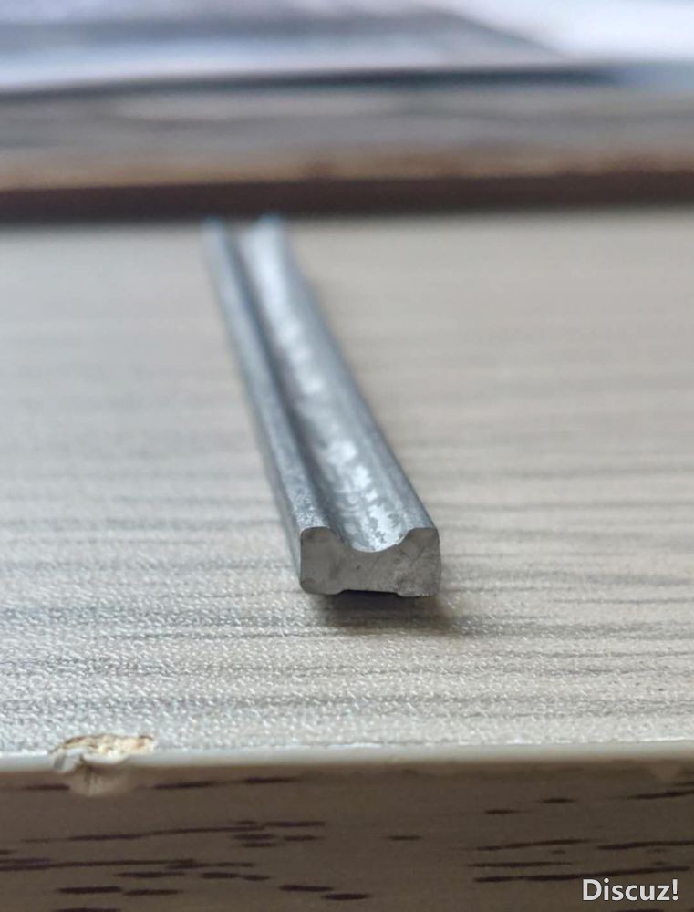

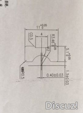

请大神指点一下这个线圈该怎么做,设备是30KW 400KHZ 要求淬火厚度0.5mm-1mm

发表于 2019-5-11 12:56:26 | 显示全部楼层
做一个仿型感应器,注意几个尖角处理。

 楼主| 发表于 2019-5-11 14:25:40 | 显示全部楼层
离别钩 发表于 2019-5-11 12:56
做一个仿型感应器,注意几个尖角处理。
我们做了几个,但是效果都不是太理想。

发表于 2019-5-12 21:37:37 | 显示全部楼层
123369987741 发表于 2019-5-11 14:25
我们做了几个,但是效果都不是太理想。
效果不理想的主要是什么问题呢?

 楼主| 发表于 2019-5-13 08:01:33 | 显示全部楼层
不是硬度达不到,就是烧透了一掰就断

 楼主| 发表于 2019-5-13 08:07:17 | 显示全部楼层
离别钩 发表于 2019-5-12 21:37
效果不理想的主要是什么问题呢?
不是硬度达不到,就是烧透了一掰就断
硬度达不到,是整体硬度都不够,而不是截面上某个位置不够?  发表于 2019-5-13 08:28

发表于 2019-5-13 09:26:59 | 显示全部楼层
是什么材质呢

 楼主| 发表于 2019-5-13 11:43:20 | 显示全部楼层
轴承钢,这个材质理论应该能达到636度的。

 楼主| 发表于 2019-5-13 11:49:36 | 显示全部楼层
123369987741 发表于 2019-5-13 08:07
不是硬度达不到,就是烧透了一掰就断
是整体硬度都只有53度左右,客户要求是回火之后是62,淬火层厚度是0.5mm-1mm。
我们现在做的硬度只有53度左右就已经淬透了。

发表于 2019-5-21 10:45:39 | 显示全部楼层
楼主你好,不知问题是否解决了?如果解决了,希望您发出来大家学习一下。如果没有解决的化,不知道您考虑过感应器的截面尺寸没有?设备的输出频率果真能达到400k,原则上这工件是可以高频的。如果感应器的截面尺寸足够小(比如能不能做成3mm-4mm?),外形也很规则,则把加热区控制在很小的范围,在配合合适的扫描速度以及喷水时机。
